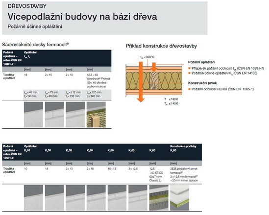

Loni vydaný Požární a akustický katalog konstrukcí fermacell®, Aestuver® a JamesHardie® představuje řadu řešení, které má společnost James Hardie připraveny k nové normě ČSN 73 0802 pro konstrukce dřevostaveb ze systémů sloupkových, CLT a smíšených. K dispozici jsou nové požární zkoušky dle ČSN EN 13381 - Stanovení příspěvku k požární odolnosti dřevěných konstrukcí s parametry tch (zuhelnatění dřevěného prvku) a tf (porušení/odpadnutí pláště), které umožňují navrhování a výpočet vícepodlažních dřevostaveb na základě ČSN EN 1995-1-2 (přehled hodnot lze najít v katalogu na straně 98-99). ČSN EN 1995-1-2 umožňuje použití jen pro omezené množství ochranných materiálů, proto jsou k dispozici nové zkoušky k sádrovláknitým deskám fermacell®.
Tyto zkoušky vycházejí o 25 % lepe než u stejného obkladu z SDK desek. Mezi další patří zkoušky dle ČSN EN 14 135 - Ochranná účinnost opláštění (K), které ověřily nově řešení pro K10 / K30 / K60, nové požární zkoušky konstrukcí dřevostaveb REI 120, aktualizované návrhové tabulky smykové pevnosti dle ČSN EN 1995-1-1 nebo systémová řešení požární bezpečnosti pro detaily, napojení, instalace (zásuvky), průchodky a další. Díky kompletnímu balíku technické podpory nemusí projektanti a developeři  složitě hledat jednotlivé komponenty - vše potřebné najdou na jednom místě. Více informací představí Dipl.-Ing (FH) Jaroslav Benák, vedoucí technického oddělení na zářijové konferenci Požární bezpečnost staveb 2025 na veletrhu For Arch v Praze.
