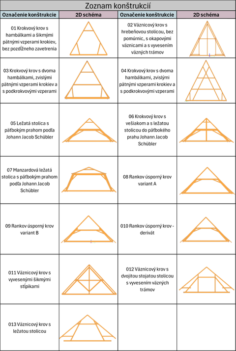

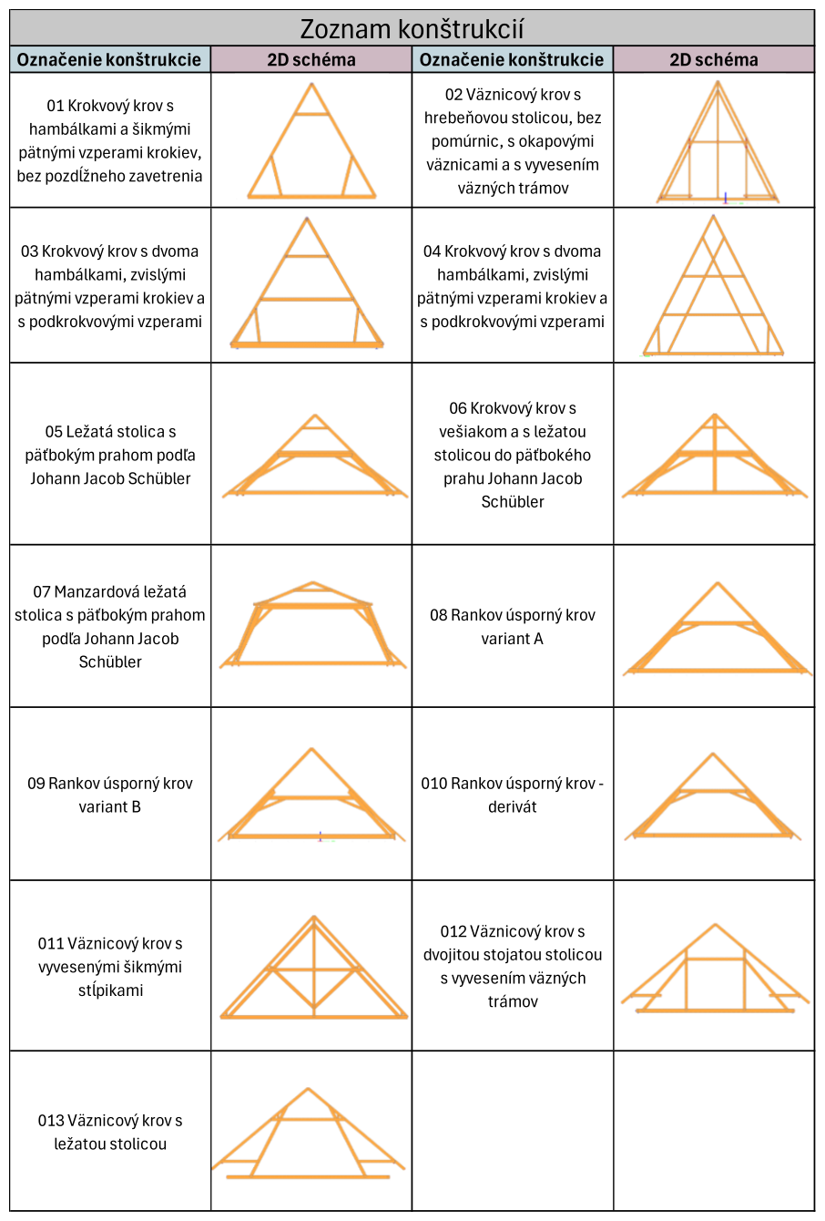

Obr. 1: Sumarizácia riešených konštrukčných systémov – zoznam 13 analyzovaných konštrukcií
Jednotlivé historické krovy sa od seba odlišujú nielen tvarom, ale aj samotnou logikou prenosu síl, počtom väzieb, dimenziami prvkov a materiálovou náročnosťou. Ak ich chceme hodnotiť zodpovedne, nestačí ich len pomenovať alebo zaradiť do typologickej skupiny. Potrebné je porovnať ich správanie na spoločnom metodickom základe.
Porovnávanie sa opieralo o jednotne spracované katalógové listy a o zjednotený prístup k modelovaniu všetkých trinástich systémov. Vďaka tomu bolo možné sledovať nielen základné geometrické a typologické rozdiely, ale aj priebehy vnútorných síl, deformácie, reakcie v podporách, spotrebu dreva, počet plných väzieb a celkovú zložitosť konštrukcie. Na obr. 1 je uvedený prehľad riešených konštrukčných systémov, ktorý zároveň pripomína šírku sledovaného súboru – od gotických krovov až po novšie úsporné a väznicové riešenia.

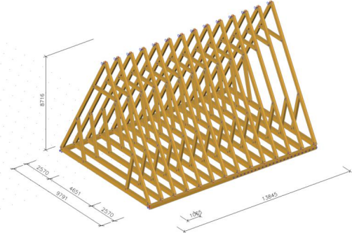

Obr. 2: Ilustrácia základných rozmerových parametrov skúmaných modelov
Dôležité je, že porovnávaný súbor nebol typologicky ani rozmerovo jednotný. Jednotlivé konštrukcie sa líšili sklonom strechy, výškou, rozpätím, prierezmi prvkov aj celkovou skladbou väzieb. Práve preto bolo nevyhnutné pristupovať k ich porovnaniu metodicky a sledovať také parametre, ktoré umožňujú zmysluplnú komparáciu naprieč rôznymi historickými typmi.
Na obr. 2 sú ilustrované základné rozmerové parametre skúmaných modelov. Takéto grafické zhrnutie dobre ukazuje, že medzi jednotlivými krovmi existovali výrazné rozdiely nielen v typológii, ale aj v samotnom konštrukčnom meradle.

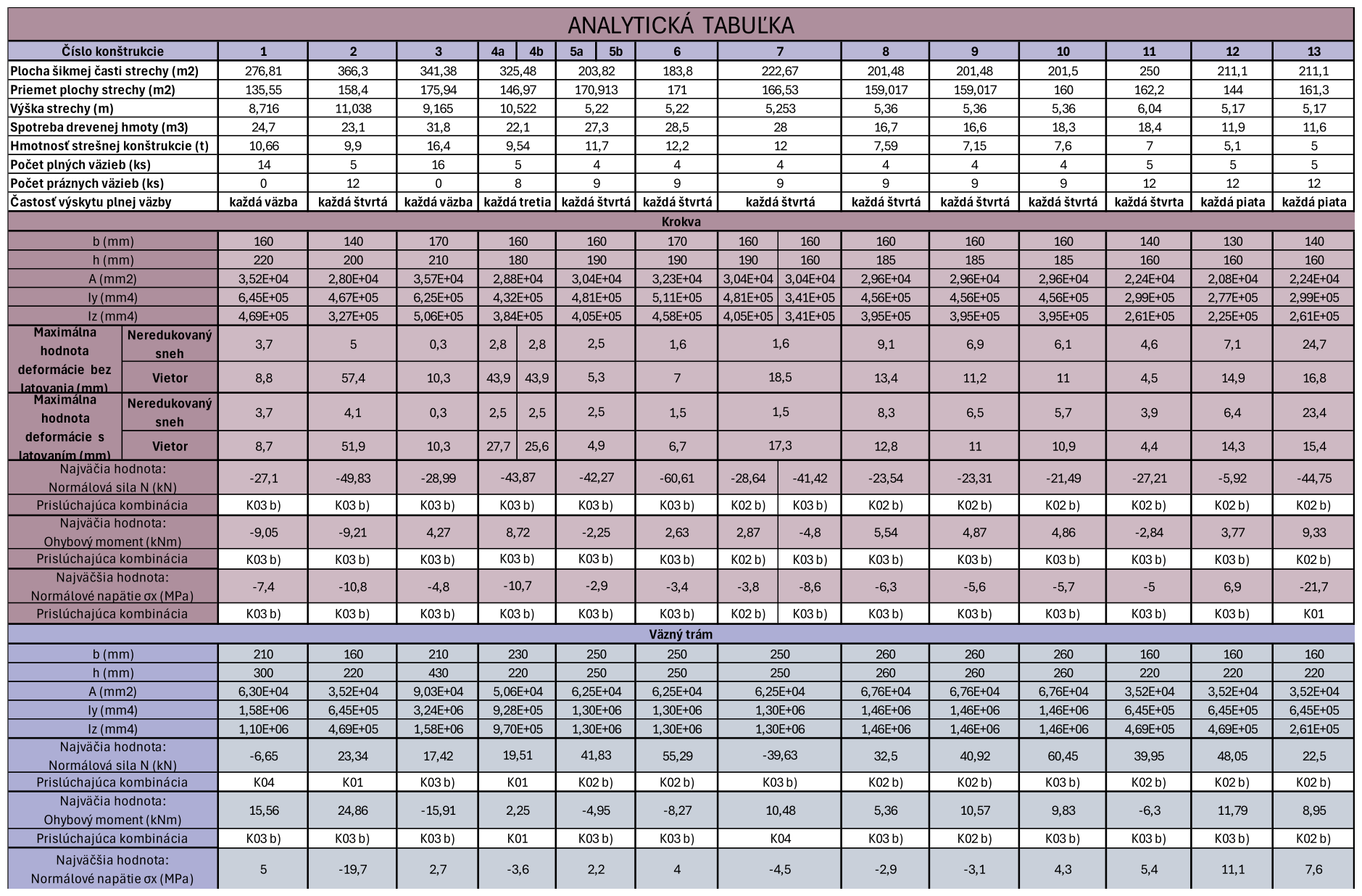

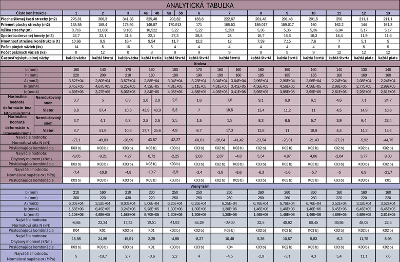

Jedným z najzaujímavejších výstupov bolo porovnanie spotreby dreva. V analyzovanom súbore sa spotreba drevnej hmoty pohybovala približne od 11,6 m³ pri konštrukcii č. 13 až po 31,8 m³ pri konštrukcii č. 3. Tento rozdiel dobre ukazuje, aké odlišné mohli byť historické konštrukčné stratégie.
Osobitne poučné je porovnanie počtu plných väzieb. V súbore sa ich počet pohyboval od 4 do 16 kusov. Vyšší počet plných väzieb vo všeobecnosti prispieval k rovnomernejšiemu rozdeleniu zaťaženia a k menšiemu lokálnemu namáhaniu, no zároveň zvyšoval počet prvkov a často aj celkovú hmotnosť riešenia. Naopak, nižší počet plných väzieb mohol priniesť materiálovú úsporu, ale kládol vyššie nároky na únosnosť a tuhosť jednotlivých prvkov.
Na obr. 3 je uvedená analytická tabuľka konštrukcií, ktorá zhŕňa viacero dôležitých porovnávacích údajov na jednom mieste a predstavuje vhodný syntetický podklad pre celkové vyhodnotenie sledovaného súboru.
Obr. 3: Analytická tabuľka konštrukcií – súhrnné porovnanie typových systémov podľa statických a materiálových parametrov
