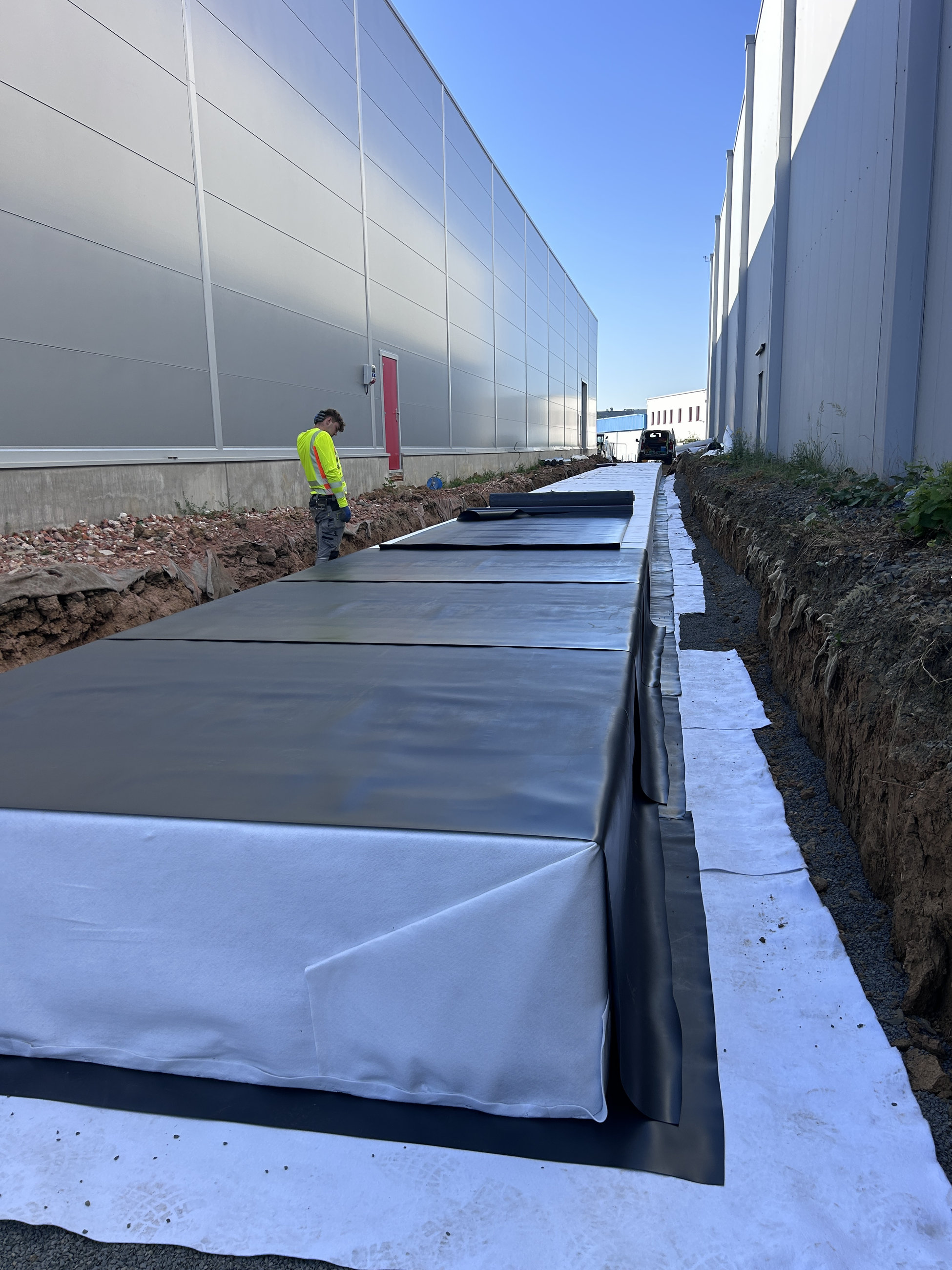

Galerie dlouhá cca 50 metrů s odvětráním

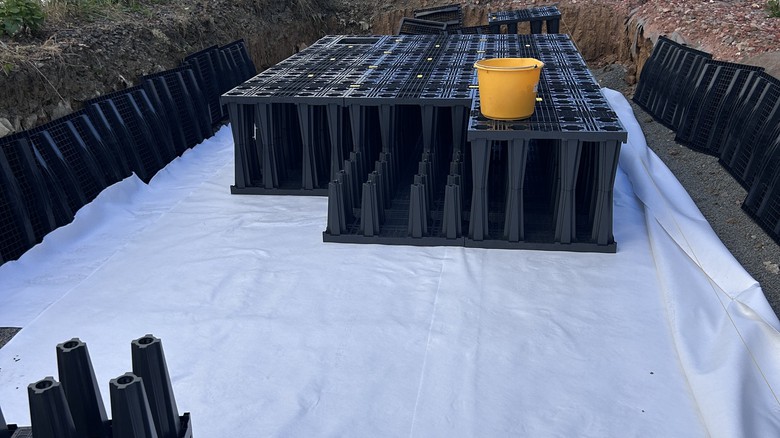

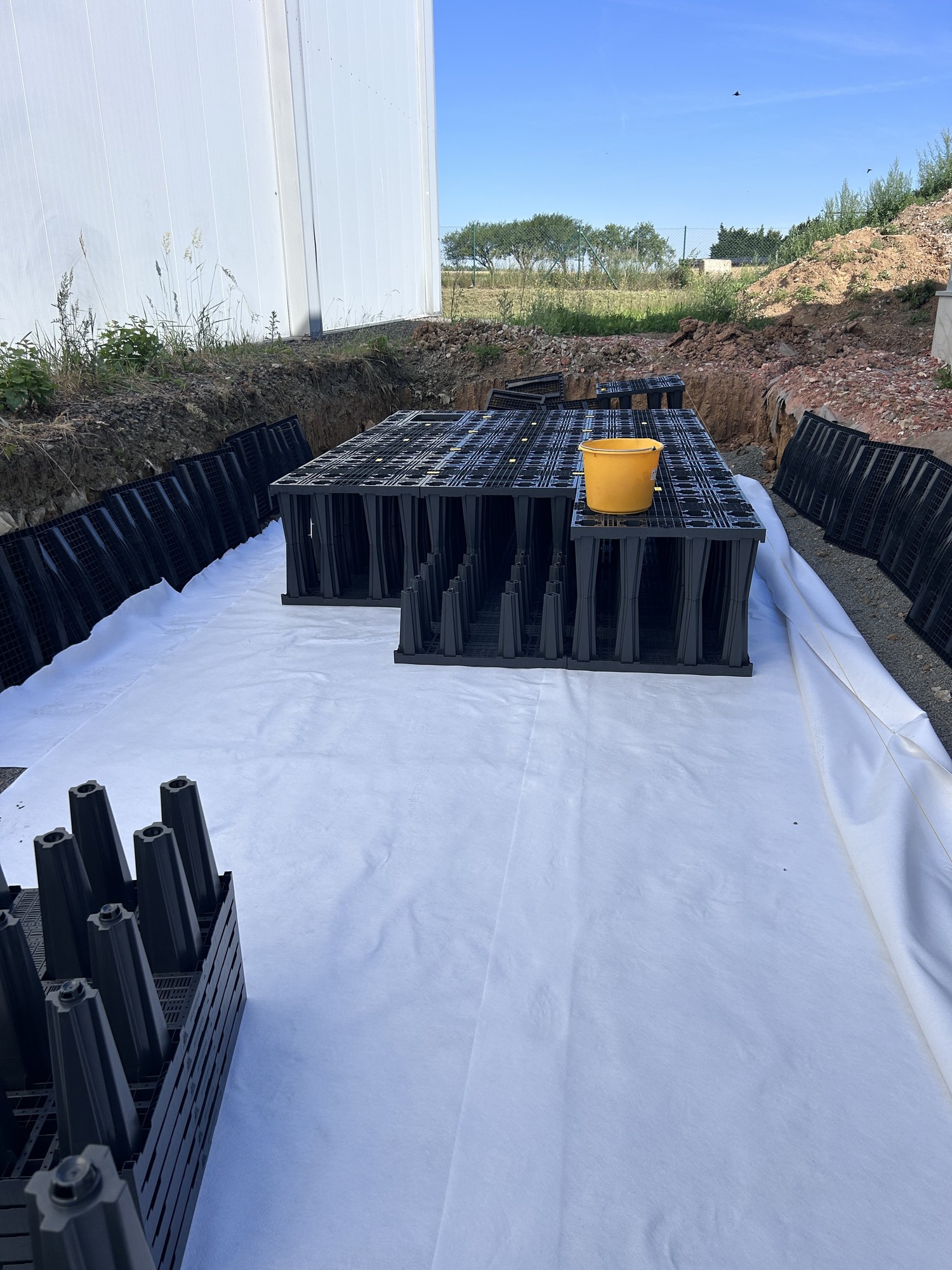

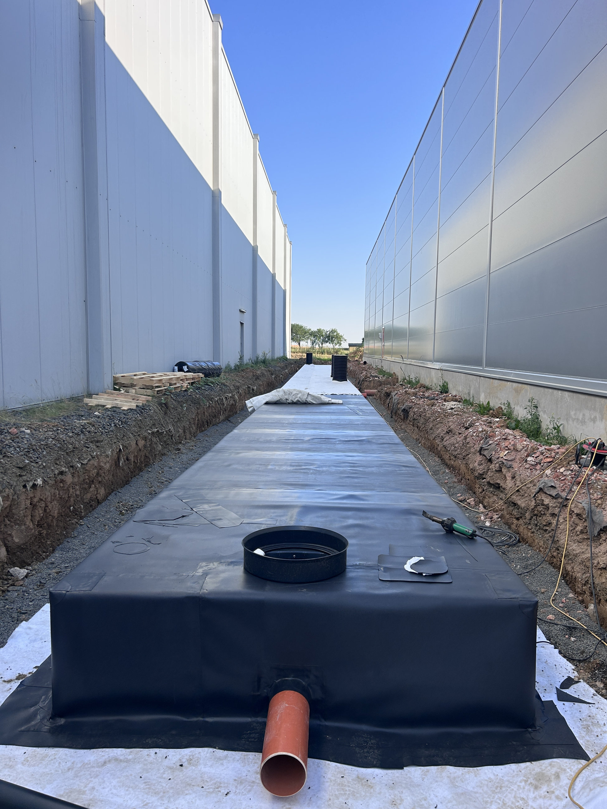

Výsledné řešení tvoří retenční galerie v pochozí ploše o celkovém retenčním objemu 74,9 m³. Její rozměry jsou cca 48,06 × 2,46 metru, konstrukční výška 0,66 metru.

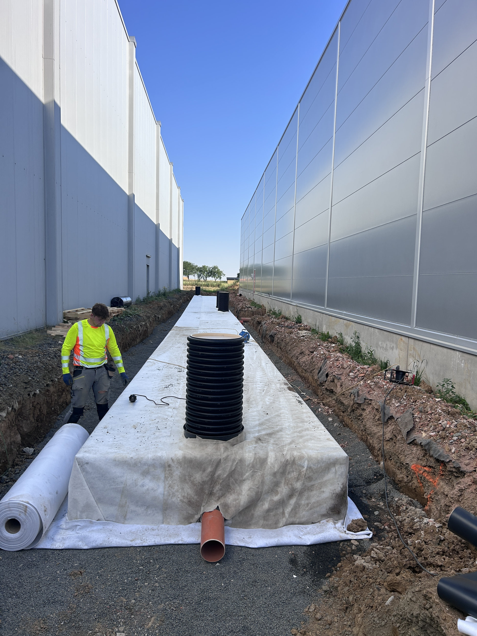

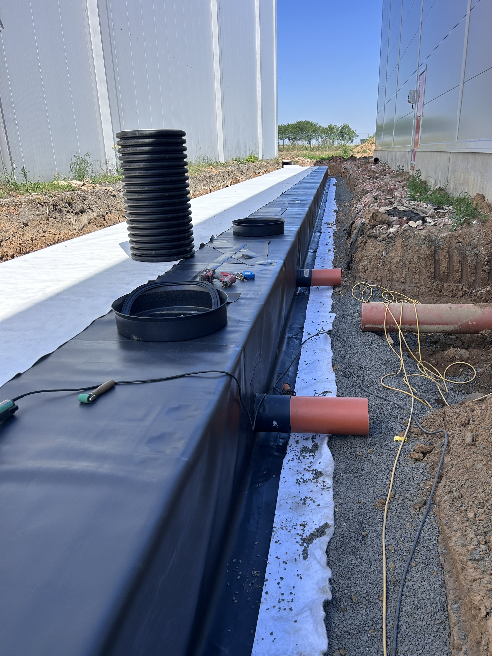

Součástí systému jsou čtyři integrované kontrolní šachty. Dvě byly umístěny v prostoru nátoku do galerie, další dvě na jejím začátku a konci. Toto uspořádání umožňuje provádět pravidelné revize, čištění systému i kamerové kontroly.
MEA dodala rovněž poklopy s odvětráním. Jedním konstrukčním prvkem se tak současně vyřešil přístup pro kontrolu i potřebné odvětrání celé galerie.

Realizace probíhala v úzké spolupráci MEA s vedením stavby. Před zahájením montáže bylo nutné sladit termíny jednotlivých profesí, technologický postup a připravenost stavební jámy. Součástí přípravy bylo také kontrolní zaměření přímo na stavbě.
Těsně před plánovanou montáží ukázalo počasí, proč jsou retenční systémy na podobných místech potřeba. Den před nástupem montážníků zasáhl lokalitu přívalový déšť a připravenou stavební jámu zaplavila voda. Podloží bylo natolik nasycené, že se výkop proměnil v bahno a nebylo možné začít s pracemi.
Současně ale zůstával pevný termín dokončení kvůli navazujícím stavebním pracím. Po vyschnutí jámy byla vytvořena vyšší podkladní vrstva ze štěrkopísku a staveniště se znovu připravilo pro montáž.

Navzdory komplikaci způsobené počasím se podařilo koordinovat zemní práce, dodávku systému i montáž tak, aby byla retenční galerie dokončena ještě před požadovaným termínem.
