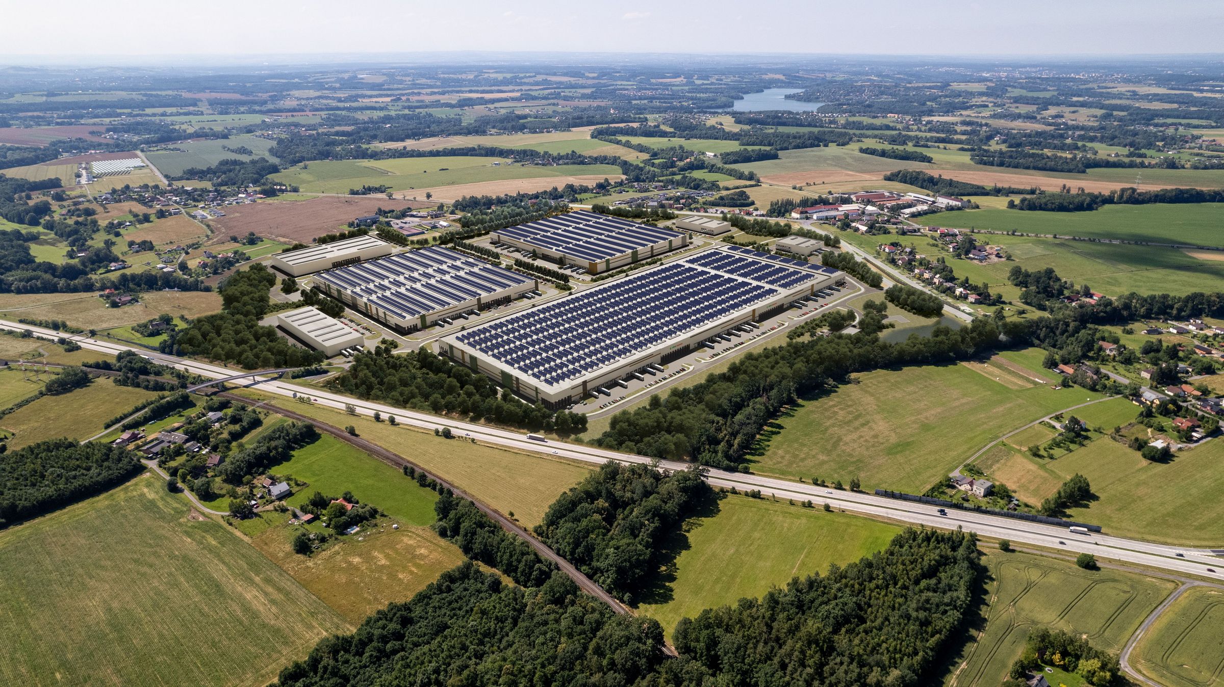

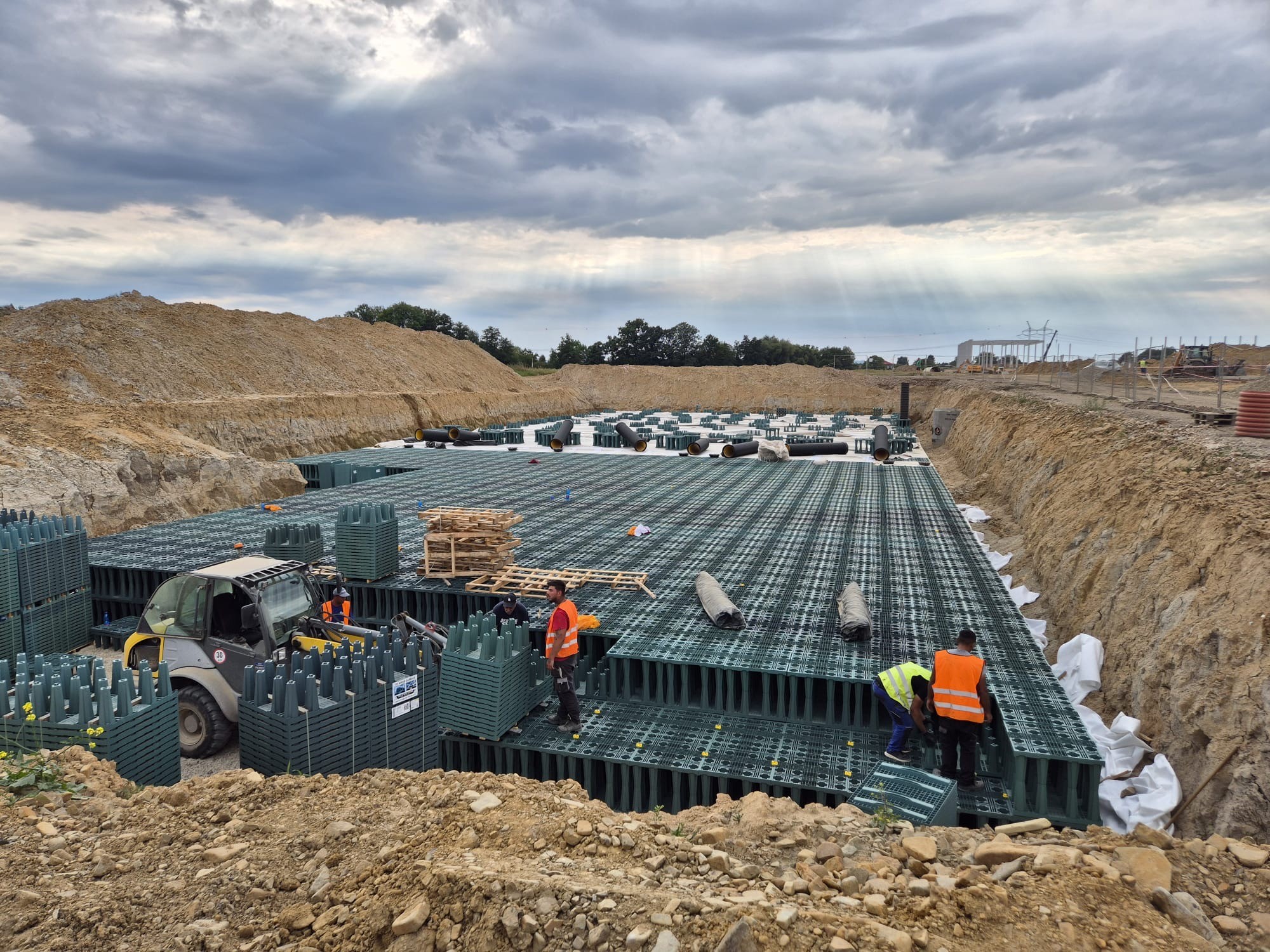

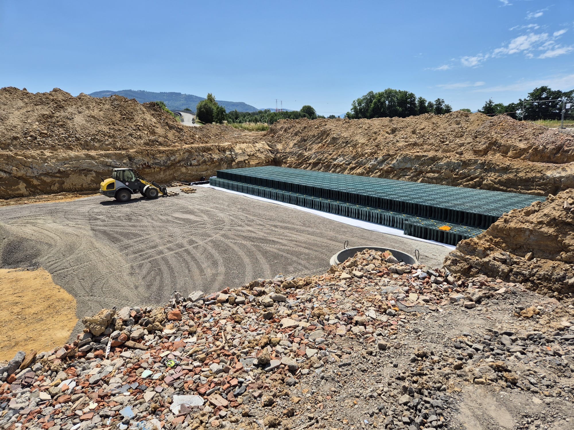

V novém průmyslovém CTParku Tošanovice na Ostravsku byly vybudovány dvě rozsáhlé vsakovací galerie z bloků MEA Rigofill ST-A. Systém zachycuje srážkovou vodu ze střech budov, parkovacích ploch, areálových komunikací a umožňuje její postupné vsakování do podloží. První galerie má užitný objem 2 134,1 m³, druhá 2 202 m³. Celkem tak pod povrchem vznikla kapacita přes 4 336 m³. Realizace proběhla ve dvou etapách v létě a na podzim roku 2025. Letos byla uvedena do provozu první hala.
Jan Ochec, jednatel MEA Water Management, říká: „U průmyslových areálů s rozsáhlými střechami a zpevněnými plochami je nutné bezpečně zvládnout velké množství vody v krátkém čase. MEA Rigofill ST A umožňuje vytvořit velkokapacitní podzemní galerii, která nezabírá využitelný prostor na povrchu a zvládne i pojezd vozidel.“
Vsakovací galerie MEA jsou vytvořeny modulárním systémem, který je variabilní, vysoce únosný a snadno udržovatelný. Nízká hmotnost, stohovatelnost a promyšlené spojování usnadňují dopravu i montáž.
Boxy jsou vyrobeny ze 100 % recyklovatelného polyethylenu (HD PE) v různých výškách již od 200 mm. Využitelný akumulační prostor je vyšší než 96 %, takže při relativně malém objemu výkopu pojmou velké množství vody.

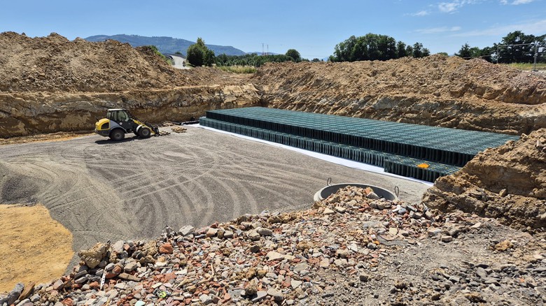

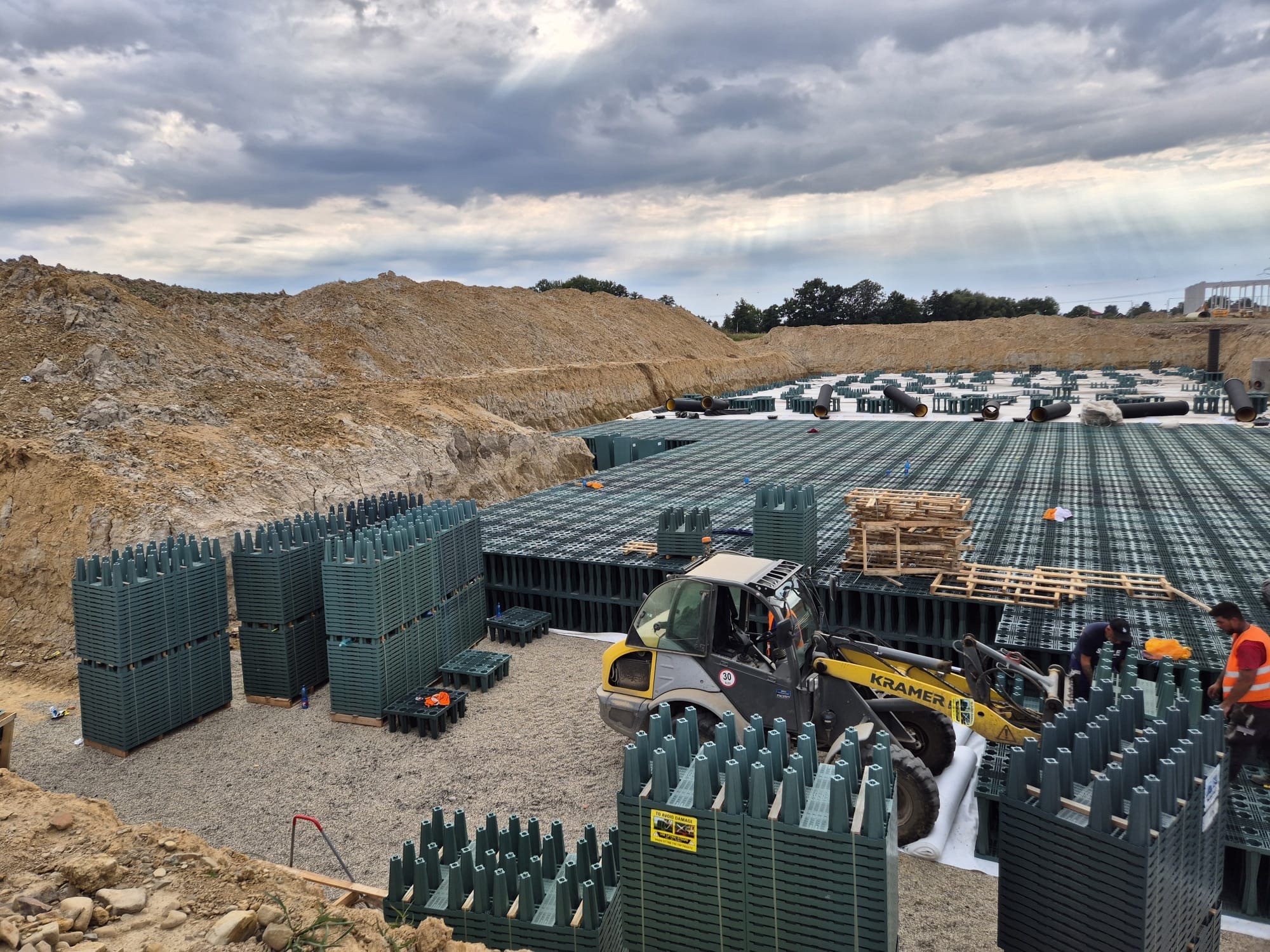

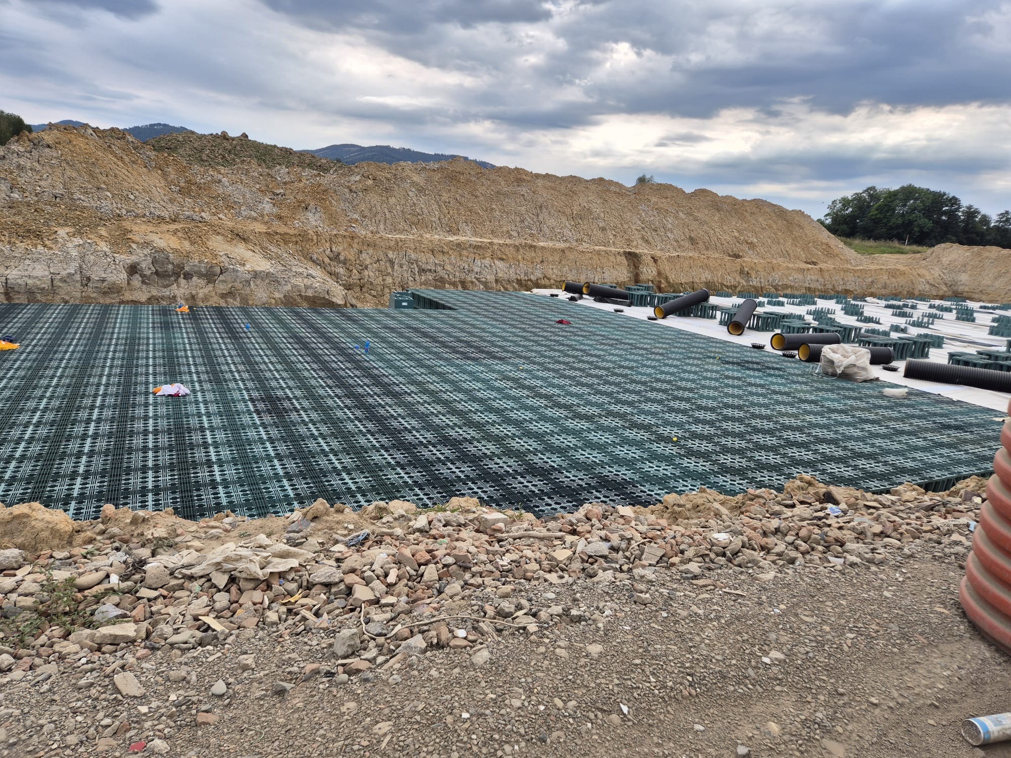

Velkokapacitní a variabilní vsakovací galerie

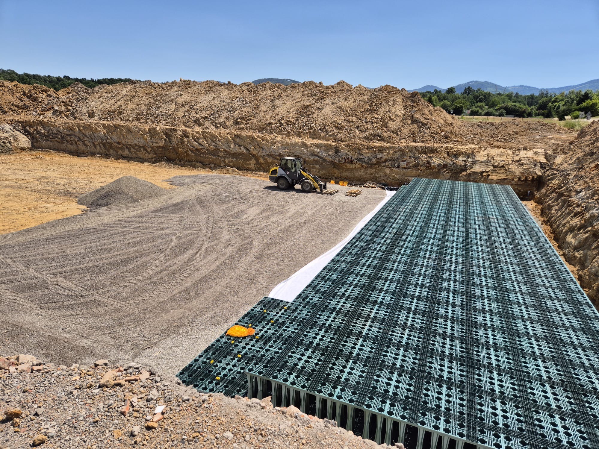

Galerie byly sestaveny podle prostorových a kapacitních požadavků stavby a následně obaleny geotextilií. Ta umožňuje vodě pronikat do okolní zeminy a současně omezuje zanášení systému půdními částicemi. První vsakovací objekt má rozměry 78,46 × 14,46 × 1,98 m, druhý je členitější o rozměrech 72,86 × 19,23 + 48,86 × 7,23 m s výškou 1,32 m.
Montáž zajistila realizační firma Horkon, MEA dodala systémový materiál.

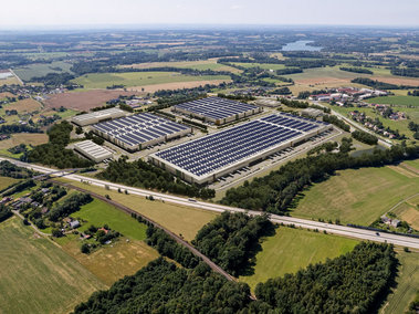

CTP je developerem v regionu střední Evropy, který má celé své portfolio certifikované dle standardů udržitelnosti BREEAM. Do sledovaných parametrů patří i odpovědné hospodaření s dešťovou vodou.

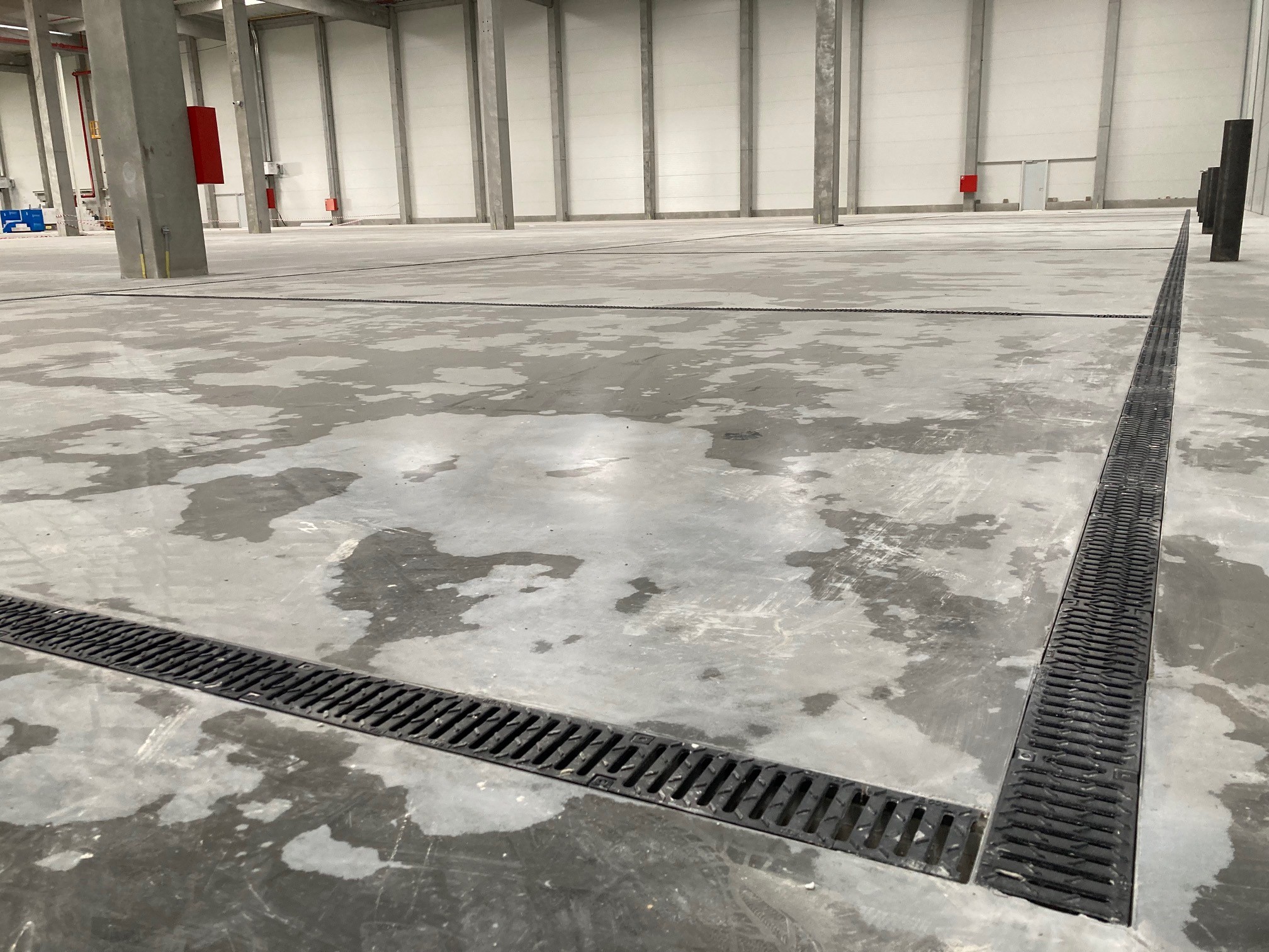

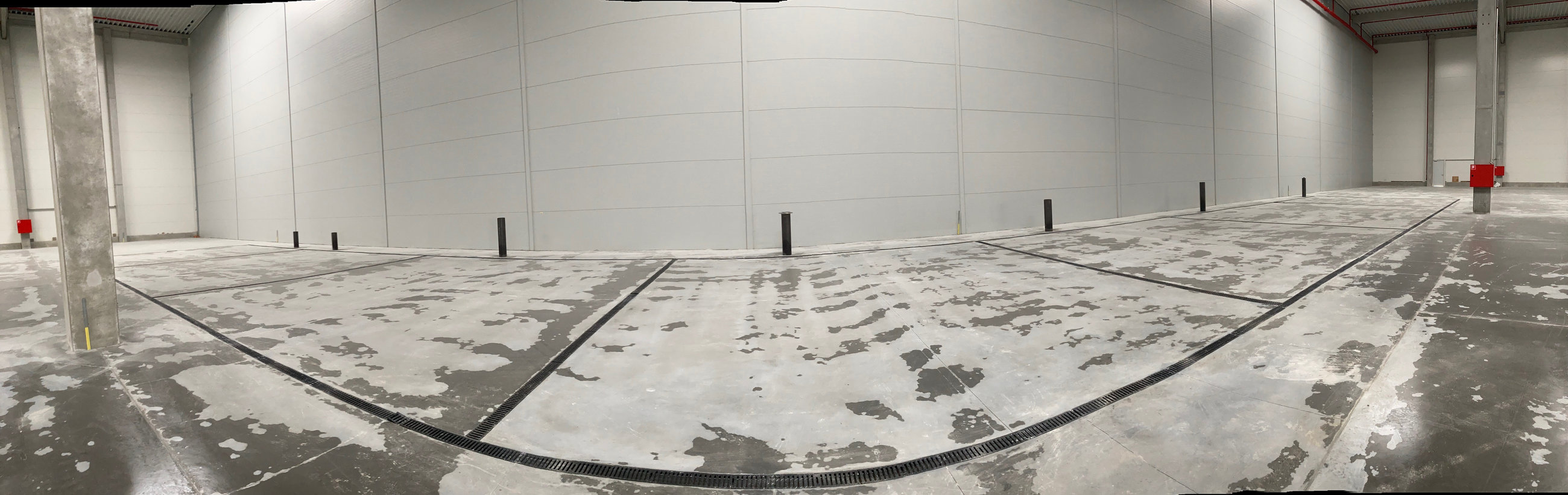

Pro MEA to není první dodávka odvodňovacích systémů pro CTP. Pro průmyslový areál v Trnavě připravoval Projekční tým individuální řešení na míru. Pro jednoho z nájemců, kteří v hale vyrábí, řešil odvodnění úkapů z výrobní linky. Odborník z MEA připravoval hydraulický výpočet a nadefinování specifikace žlabů i pro velmi vysokou zátěž.

Nejen vsaky, ale i zakázkové žlaby
Výsledkem byl návrh spádovaného odvodnění s polymerbetonovými žlaby SV 1000 s litinovým roštem E 600. Mimořádně robustní a prakticky neopotřebitelná konstrukce těles žlabů zajišťuje maximální míru spolehlivosti.
Komplexní hospodaření s dešťovou vodou v průmyslových areálech se netýká pouze zasakování dešťové vody na venkovních plochách, ale i řešení pro manipulační plochy a také pro výrobní, parkovací nebo skladové haly.
