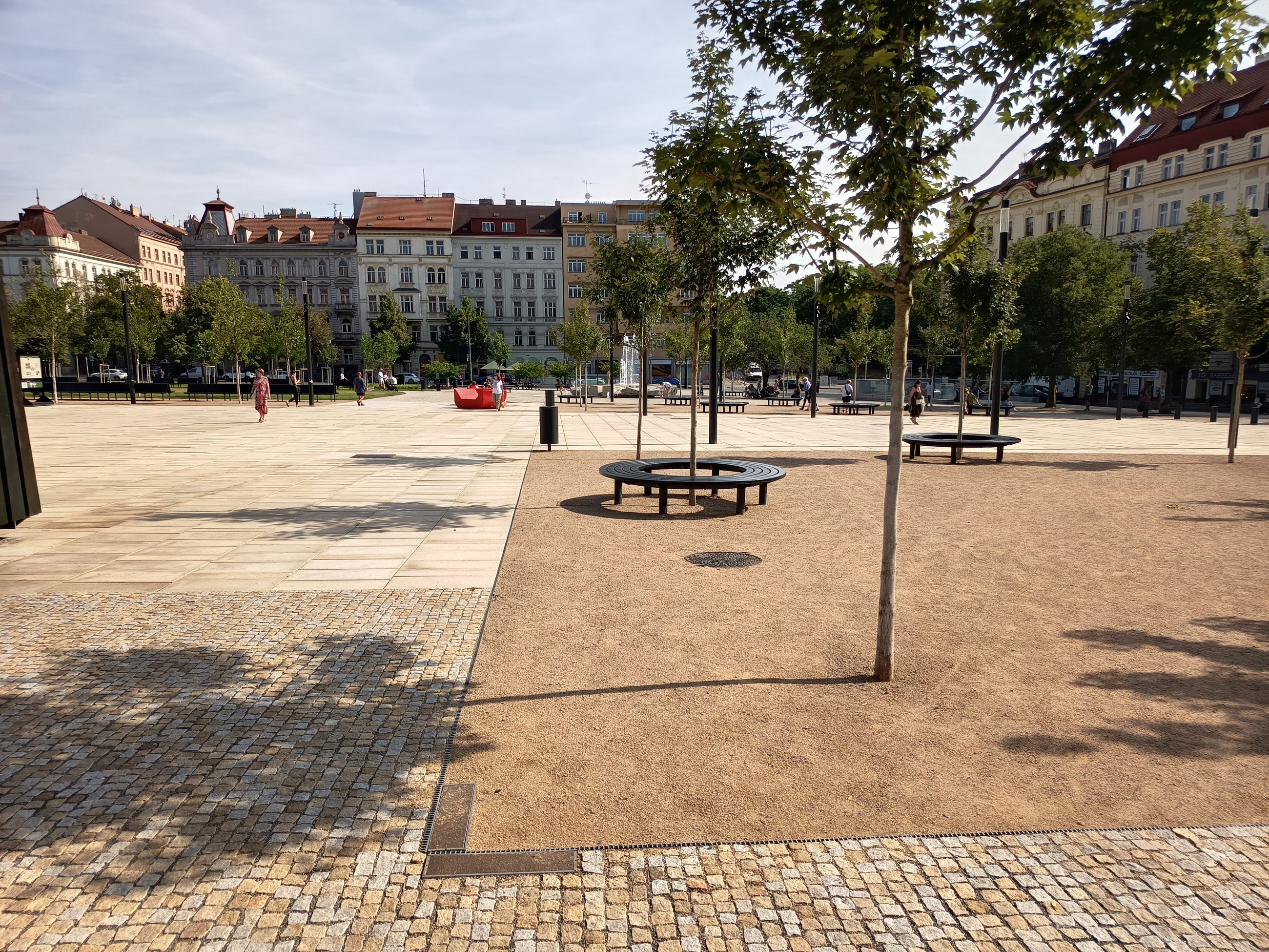

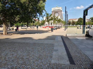

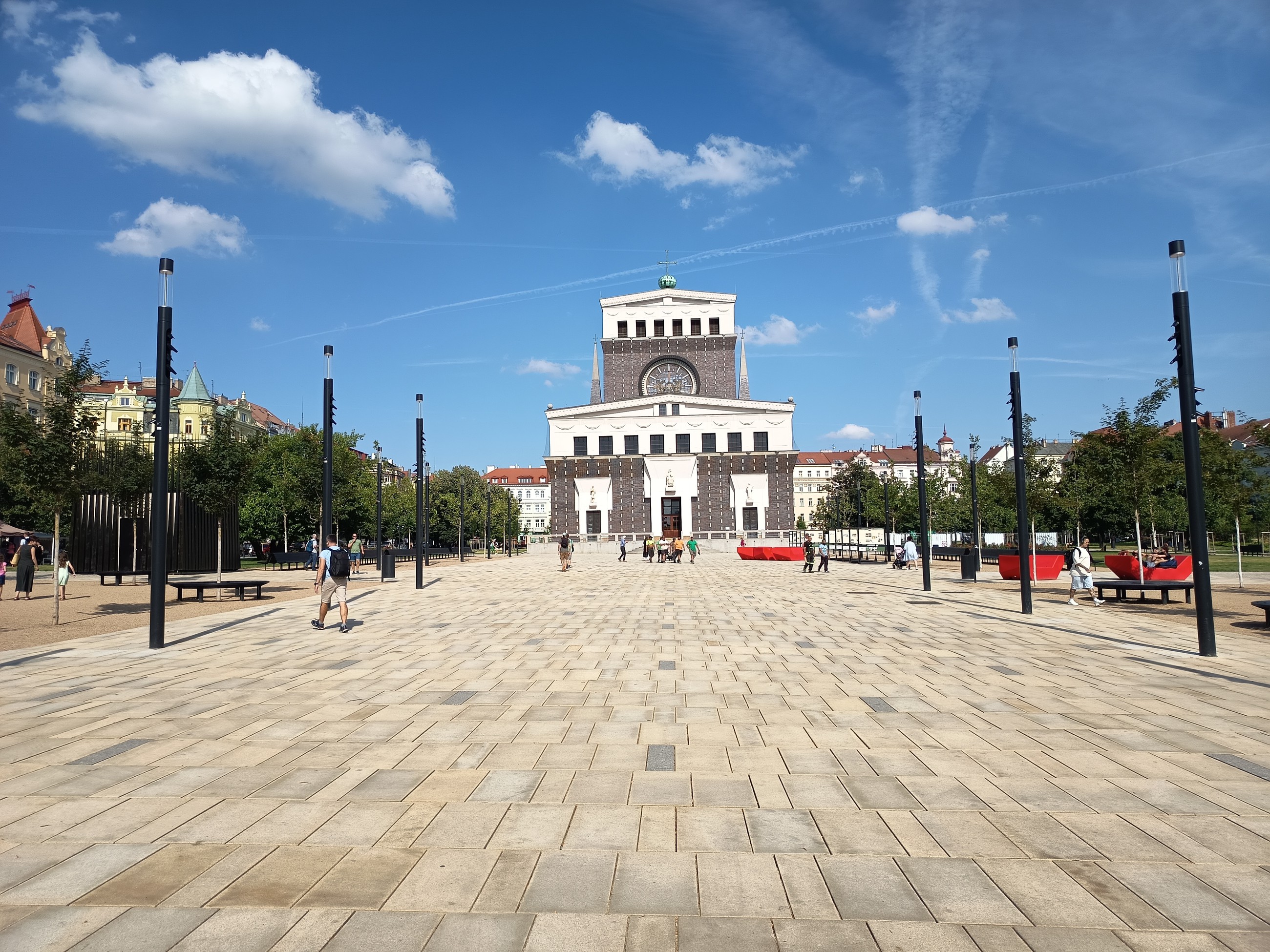

Náměstí Jiřího z Poděbrad v Praze prošlo rozsáhlou obnovou, která sjednotila veřejný prostor a přinesla nový způsob hospodaření s dešťovou vodou. V rámci rekonstrukce bylo potřeba vyřešit odvodnění nově vydlážděných ploch tak, aby systém nenarušoval vzhled náměstí a současně spolehlivě odváděl dešťovou vodu. Společnost MEA Water Management proto dodala kompozitní žlaby MEARIN s nerezovými štěrbinovými nástavci TSH TOPSLOT.

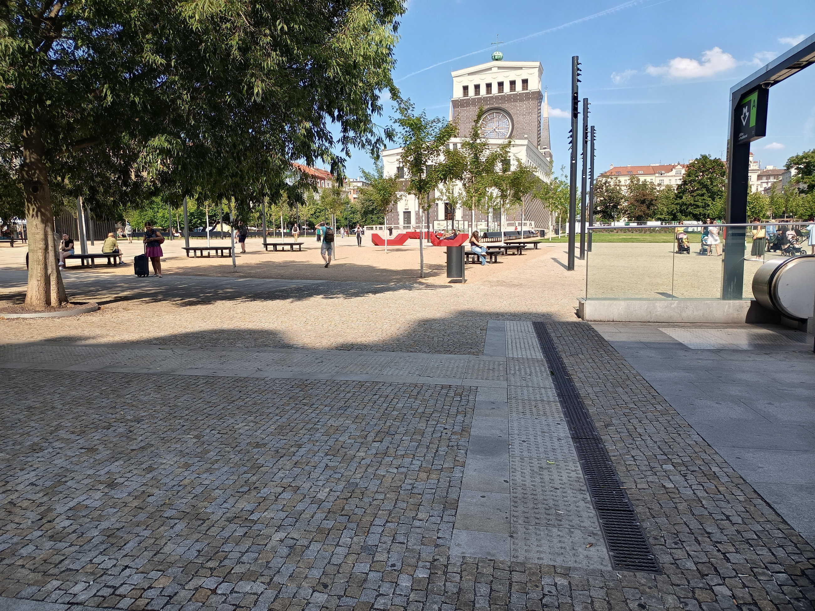

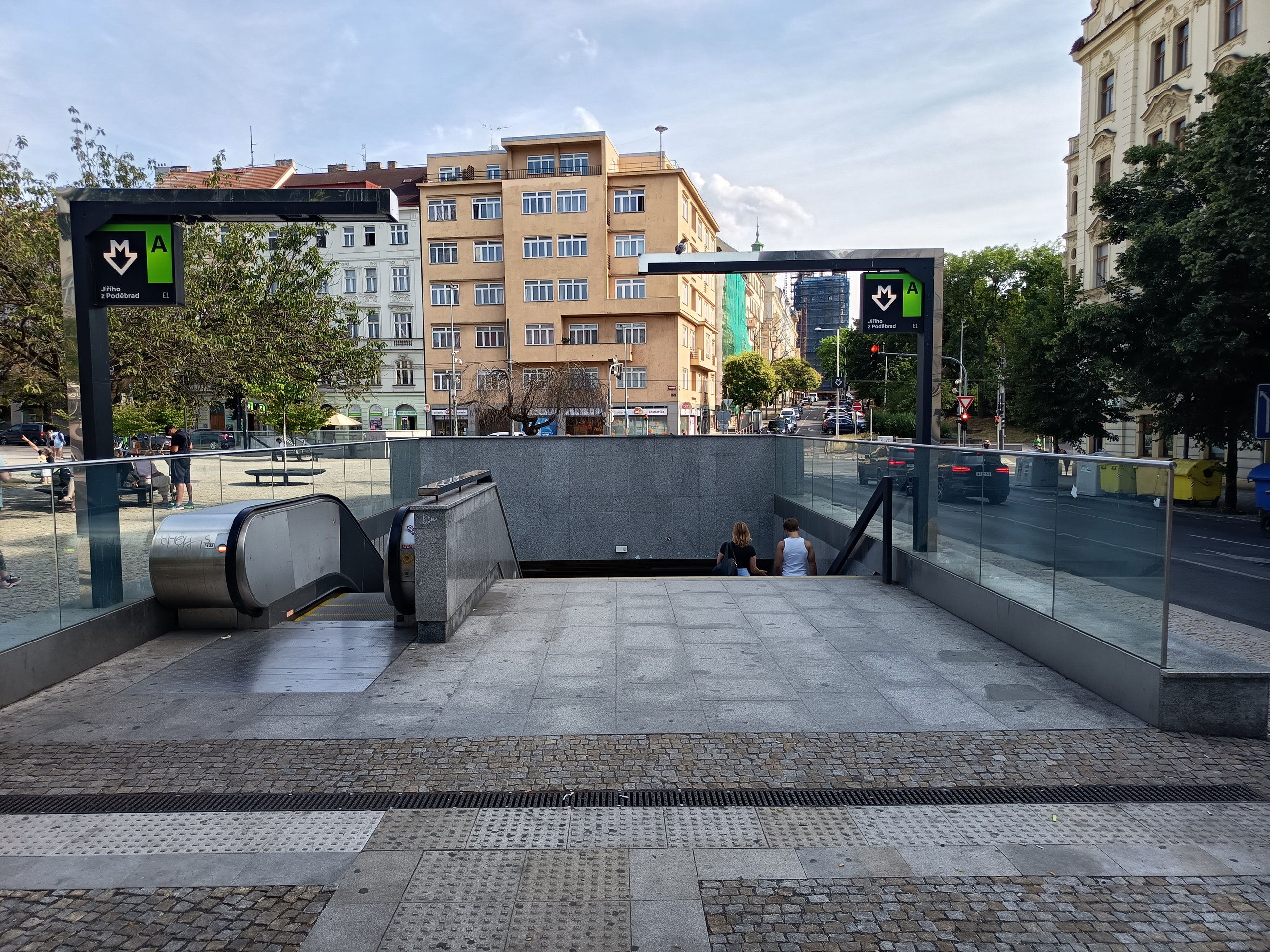

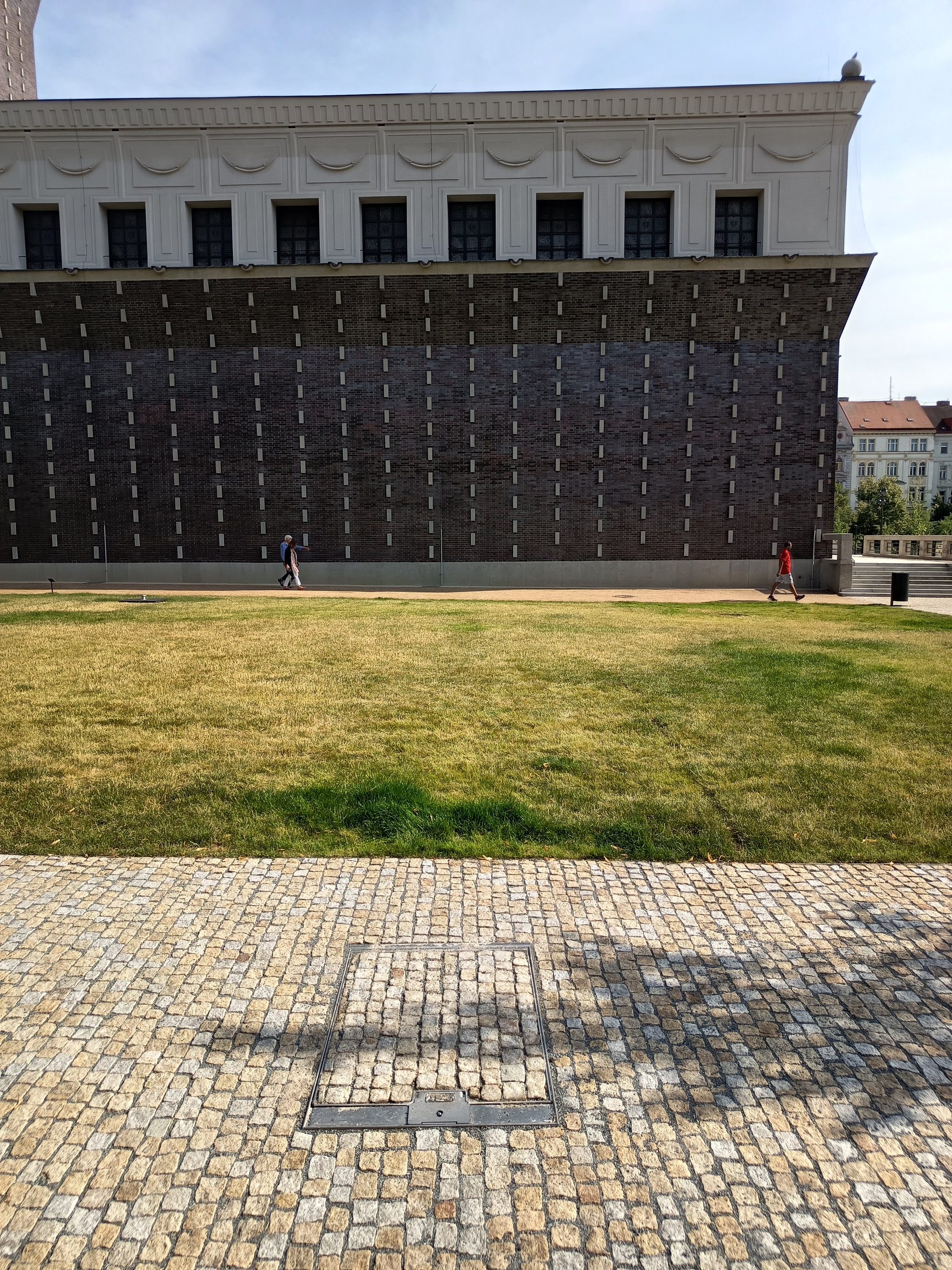

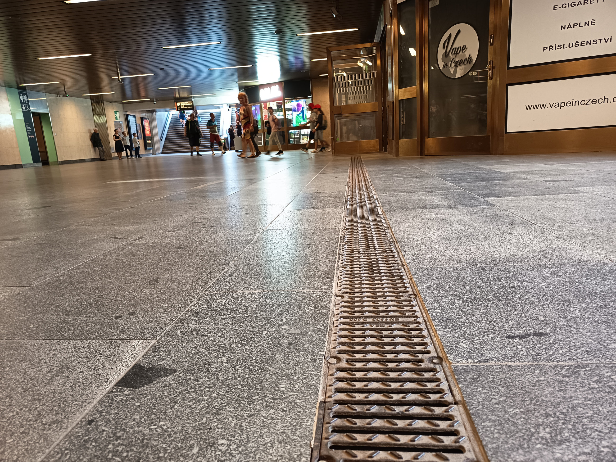

Zadlažďovací poklopy XP na chodnících splývají s okolním povrchem a zachovávají přístup pro údržbu. U frekventovaného vstupu do metra byly instalovány odolné polymerbetonové žlaby MEADRAIN EN 1500 s litinovými rošty.
Jan Ochec, jednatel MEA Water Management, říká: „Štěrbinové odvodnění je na povrchu nenápadné, pod dlažbou však žlaby dokážou zachytit potřebné množství vody,“ a doplňuje: „U vstupu do metra jsme zvolili robustní systém s litinovým roštem, který dobře obstojí na frekventovaném místě.“

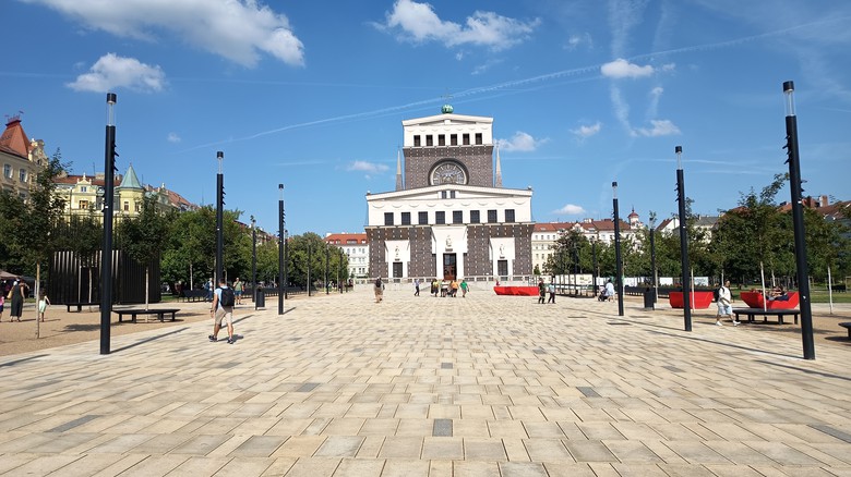

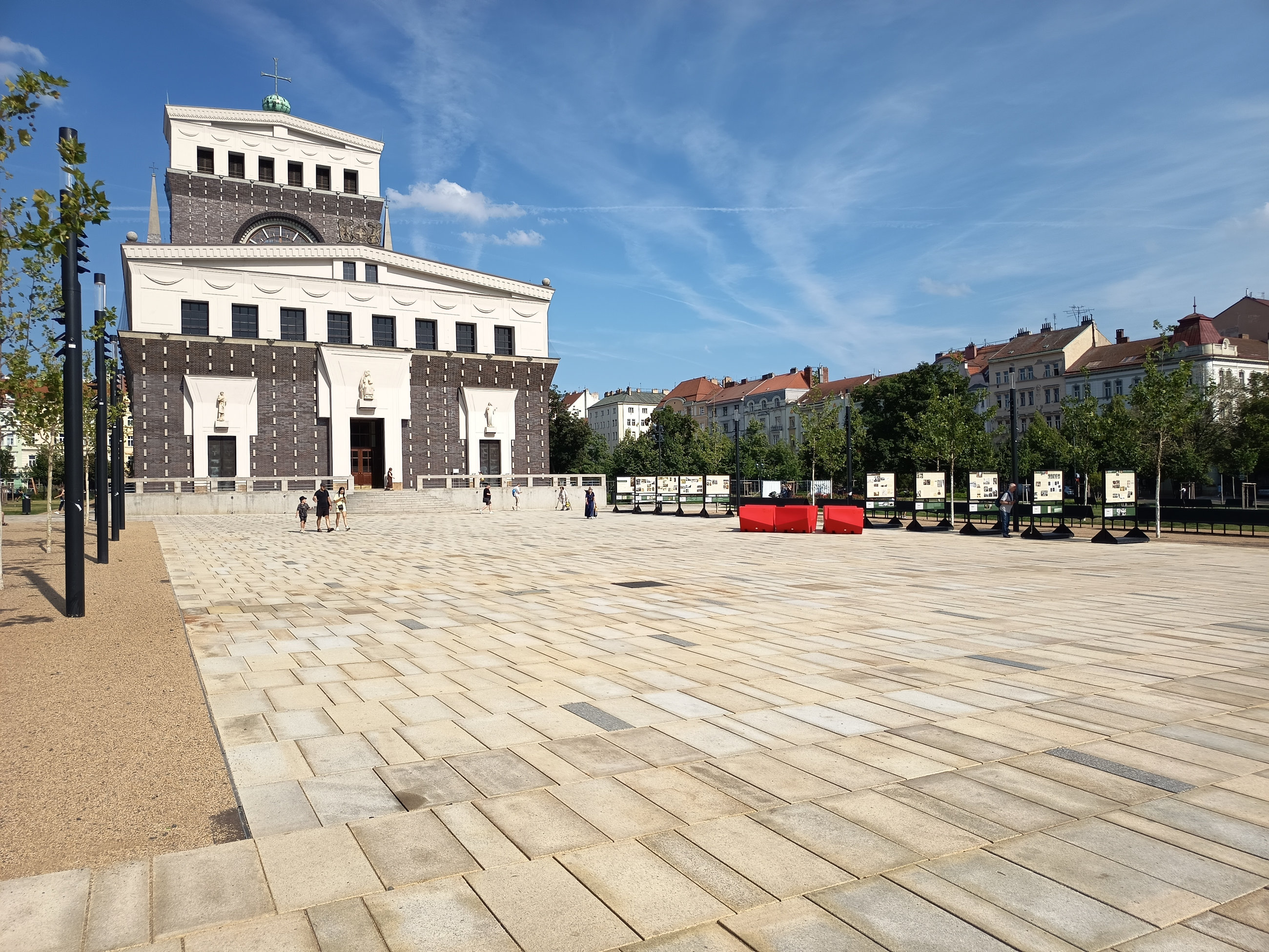

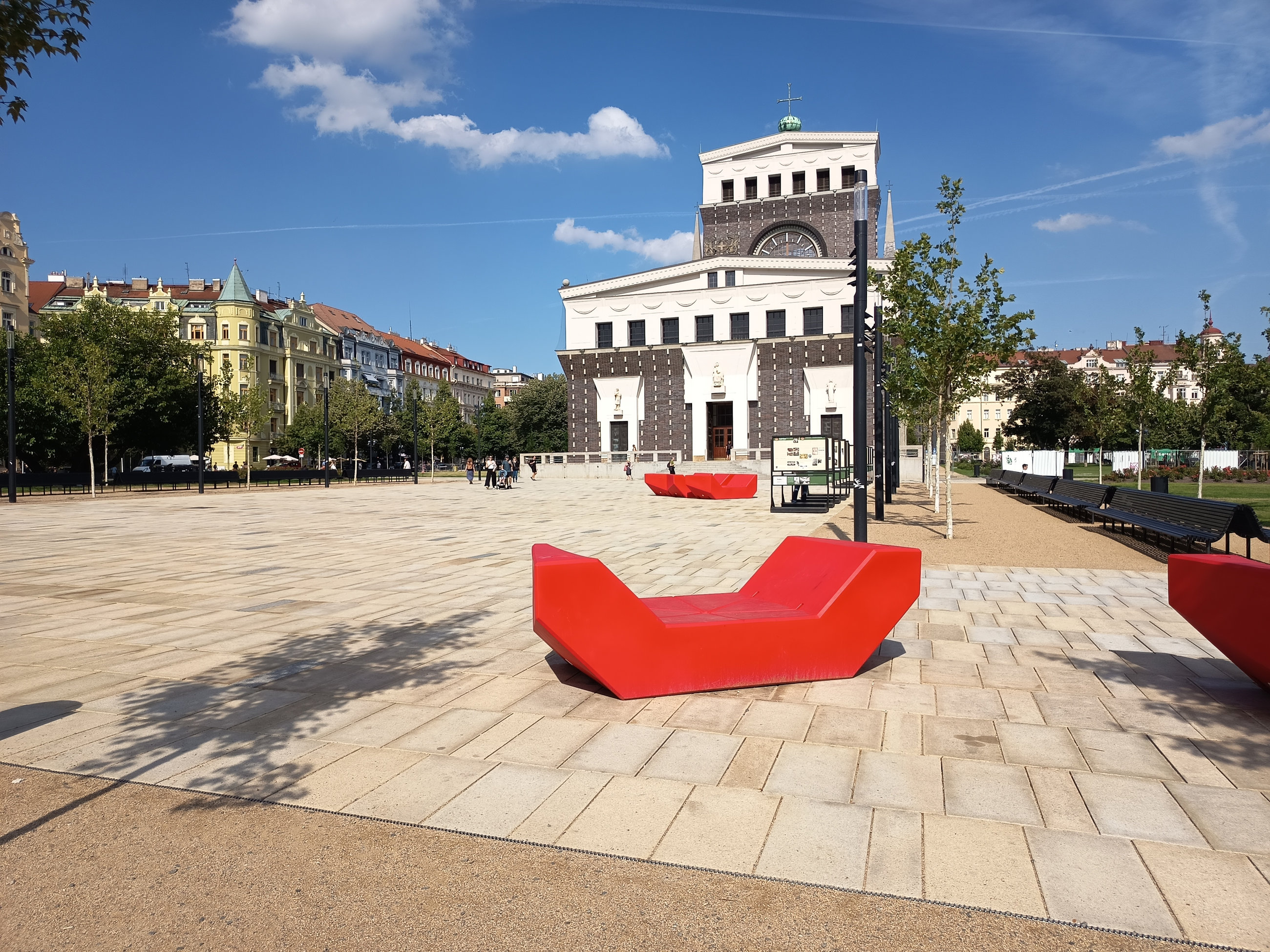

Obnova navázala na rekonstrukci stanice metra z roku 2023. Cílem právě ukončené revitalizace náměstí bylo vytvořit jednotný celek, místo pro trhy, slavnosti, setkávání obyvatel a také důstojný přístup ke kostelu Nejsvětějšího Srdce Páně. Zlepšila se pěší prostupnost, bezpečnost i technická infrastruktura. Bylo obnoveno a rozšířeno dětského hřiště doplněného o nové herní prvky a vodní atrakce. Nově bylo vysazeno cca 180 stromů.
Promyšlené hospodaření s dešťovou vodou

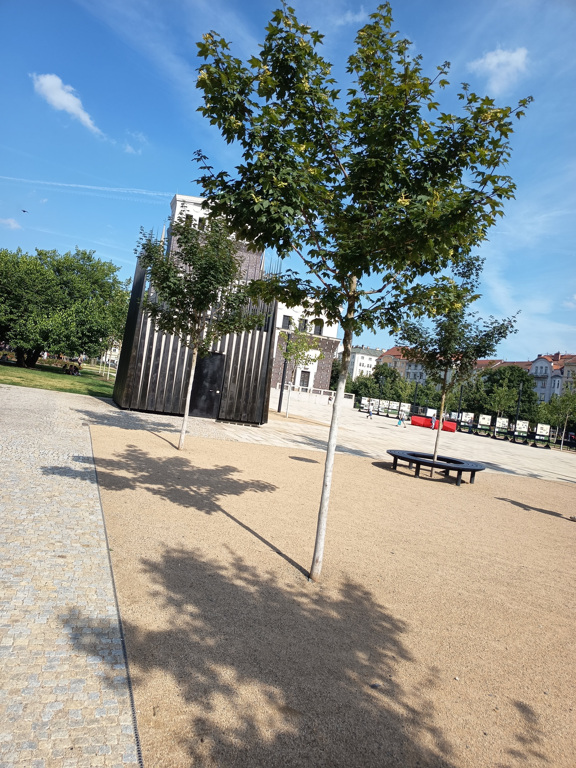

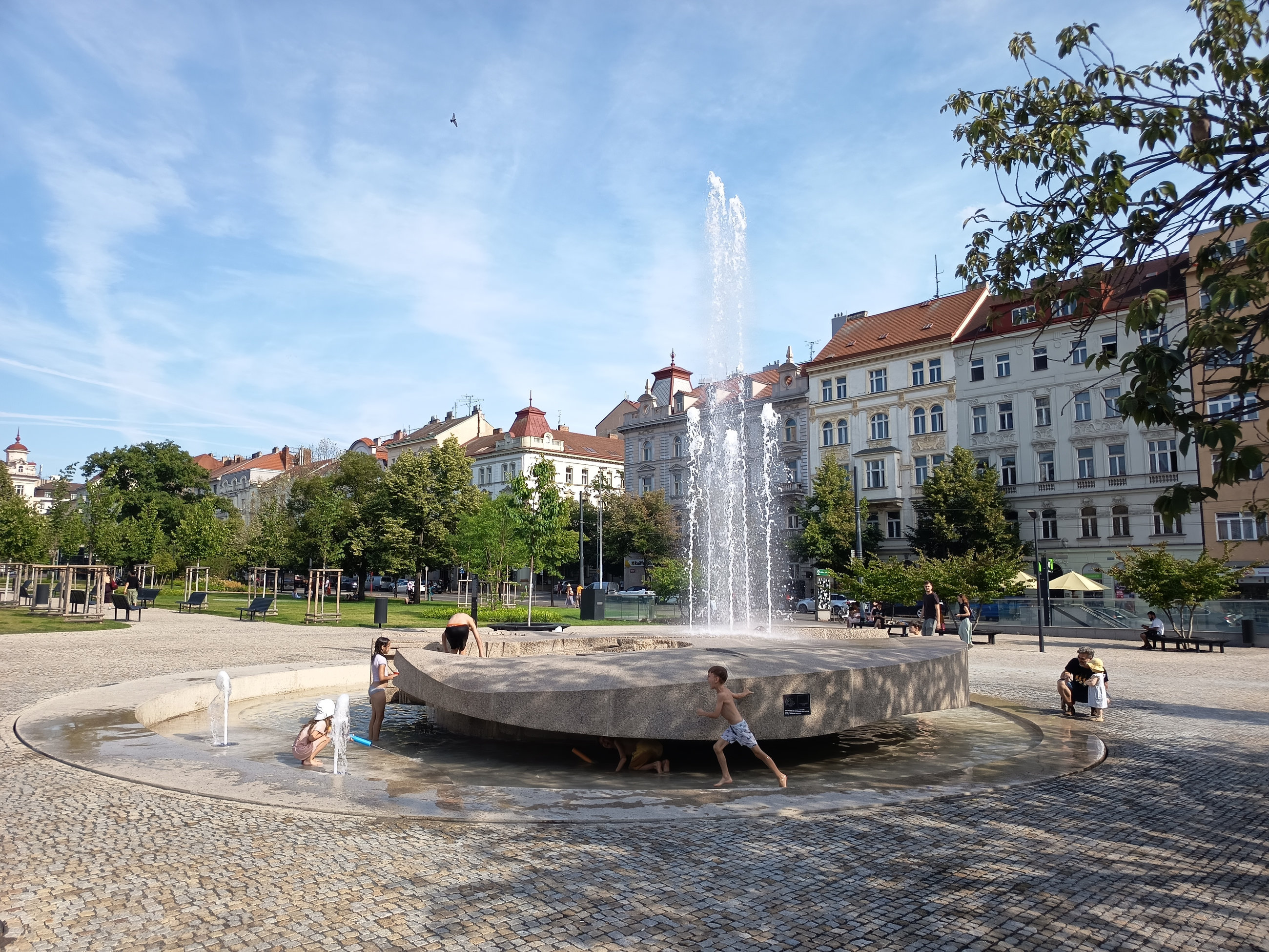

Důležitou součástí návrhu je promyšlené nakládání se srážkami. Dešťová voda ze zpevněných ploch je přes štěrbinové žlaby a vpusti vedena nejprve ke stromům do společných kořenových prostorů se strukturálním substrátem a biouhlem. Nová dešťová kanalizace odvádí vodu do dvou nádrží a zajišťuje řízené hospodaření se srážkovou vodou. Akumulační nádrž o objemu 150 m³ zachycuje dešťovou vodu ze střechy kostela. Tato voda se následně používá pro automatickou závlahu zeleně na celém náměstí. Retenční nádrž o objemu 97,7 m³ shromažďuje dešťovou vodu ze zpevněných ploch. Je napojena na kanalizaci regulovaným odtokem. Přednostně je i tato voda využívána pro závlahu.

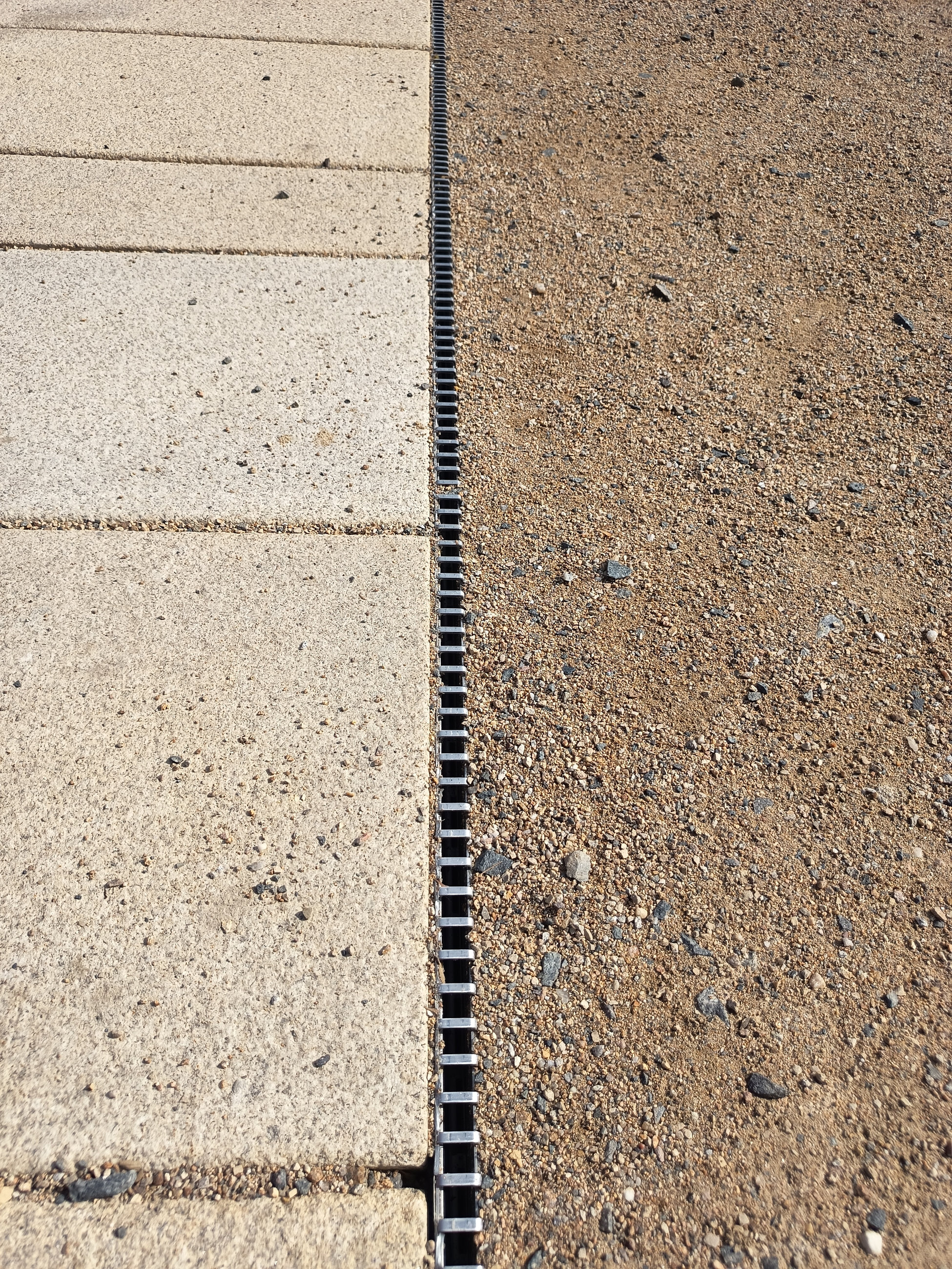

Úzký liniový štěrbinový systém TSH

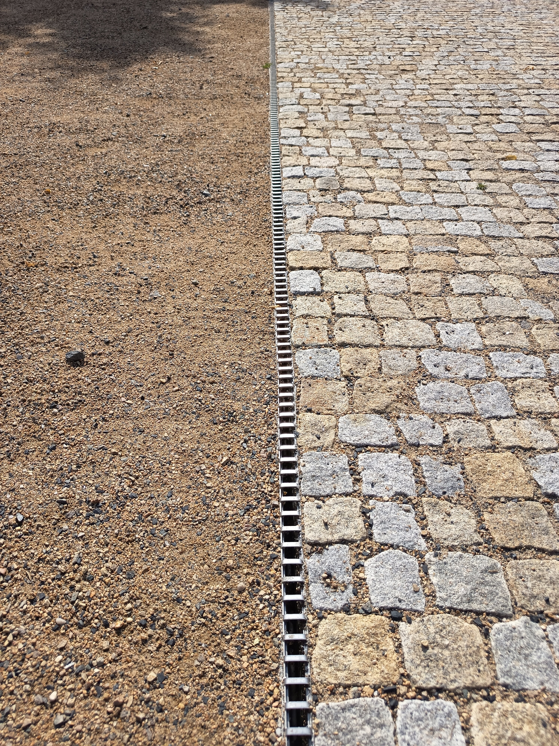

Štěrbinový systém TSH TOPSLOT se pro podobná náměstí volí díky úzké linii v dlažbě. Nenarušuje architektonické řešení, zatímco žlab skrytý pod povrchem nabízí vysokou hydraulickou kapacitu. Nerezové provedení odolává korozi a kontrolní díly usnadňují čištění. Systém je dostupný pro různé zatížení až do třídy E 600.

U frekventovaného vstupu do metra našel uplatnění MEADRAIN EN 1500 z polymerického betonu s integrovanou litinovou hranou a litinovým roštem. Nenasákavý a mrazuvzdorný materiál omezuje usazování kalů, usnadňuje údržbu a přispívá k dlouhé životnosti. Řada MEADRAIN EN je určena pro vysoké zatížení a podle sestavy může vyhovět třídám až do F 900.
