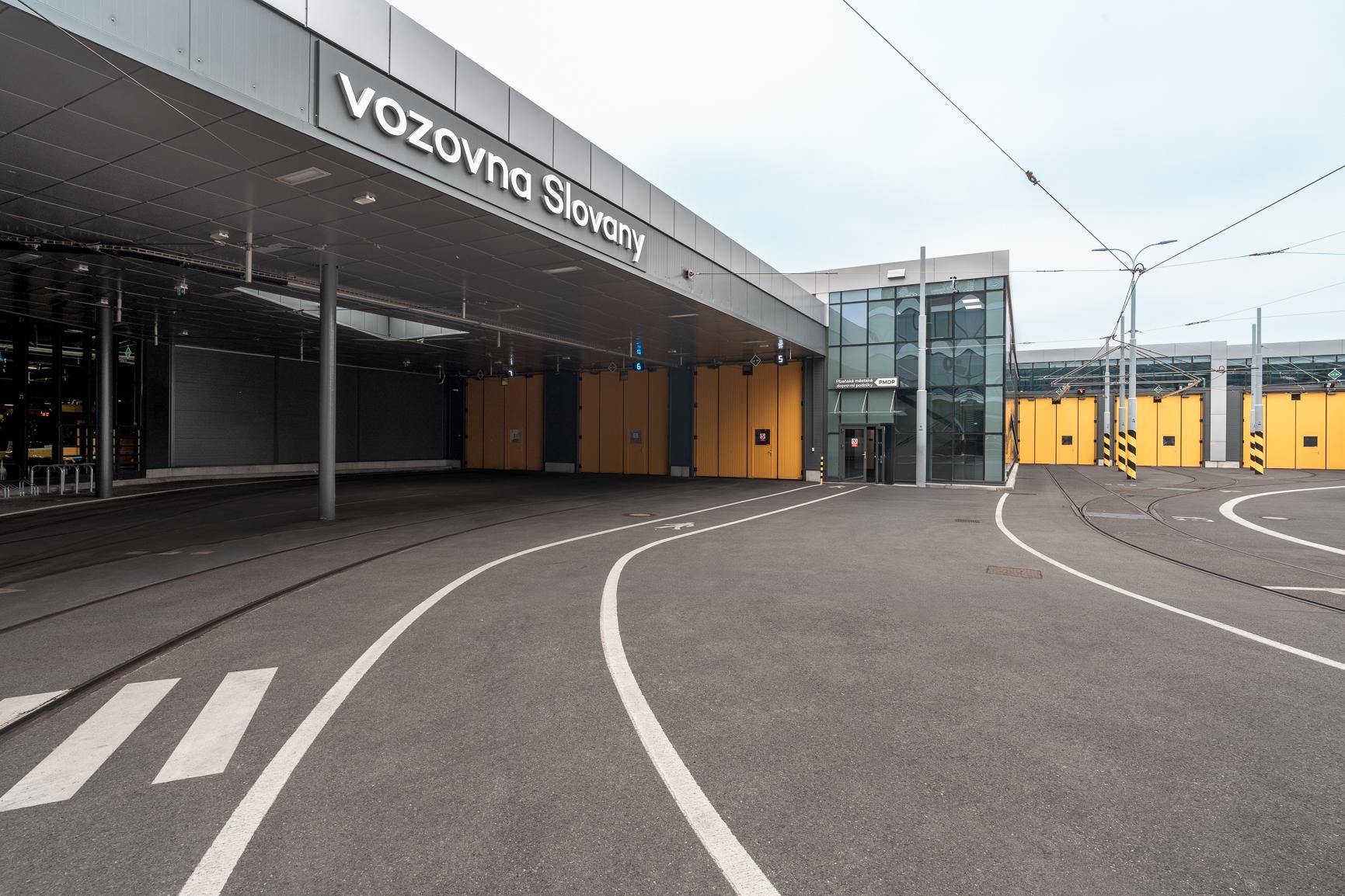

Od vozovny z roku 1943 k modernímu areálu
Vozovna Slovany slouží plzeňské tramvajové dopravě od roku 1943. K původní hale přibyla v šedesátých letech druhá a na konci osmdesátých let ještě dvoukolejná hala. Areál ale postupně přestal odpovídat současným potřebám. Budovy byly ve špatném až havarijním stavu, nedostačovala kapacita pro odstavování tramvají ani technické vybavení potřebné pro jejich údržbu a nevyhovující bylo také zázemí zaměstnanců. Problém představovaly rovněž propadající se koleje. Vozovna totiž vznikla v prostoru bývalého pískového lomu a její konstrukce nebyly dimenzovány na moderní tramvaje, jejichž hmotnost je několikanásobně vyšší než u vozů ze čtyřicátých let. Řešení vyžadovala také hluková zátěž okolní obytné zástavby.
Investorem jedné z největších stavebních akcí v historii Plzeňských městských dopravních podniků byly právě PMDP. Projekt připravilo sdružení MP+MMD – Vozovna Slovany, tvořené společnostmi METROPROJEKT Praha a Mott MacDonald CZ. Hlavním inženýrem projektu byl Ing. Jan Kočí a autorem architektonického návrhu Ing. Jaroslav Čipera. Realizaci převzala Společnost Vozovna Slovany, v níž se spojily firmy Metrostav jako vedoucí člen, BERGER BOHEMIA a TSS GRADE.
Stavba za nepřerušeného provozu

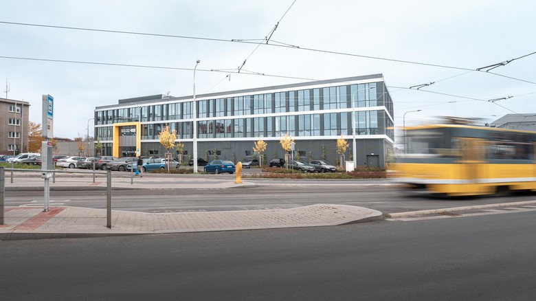

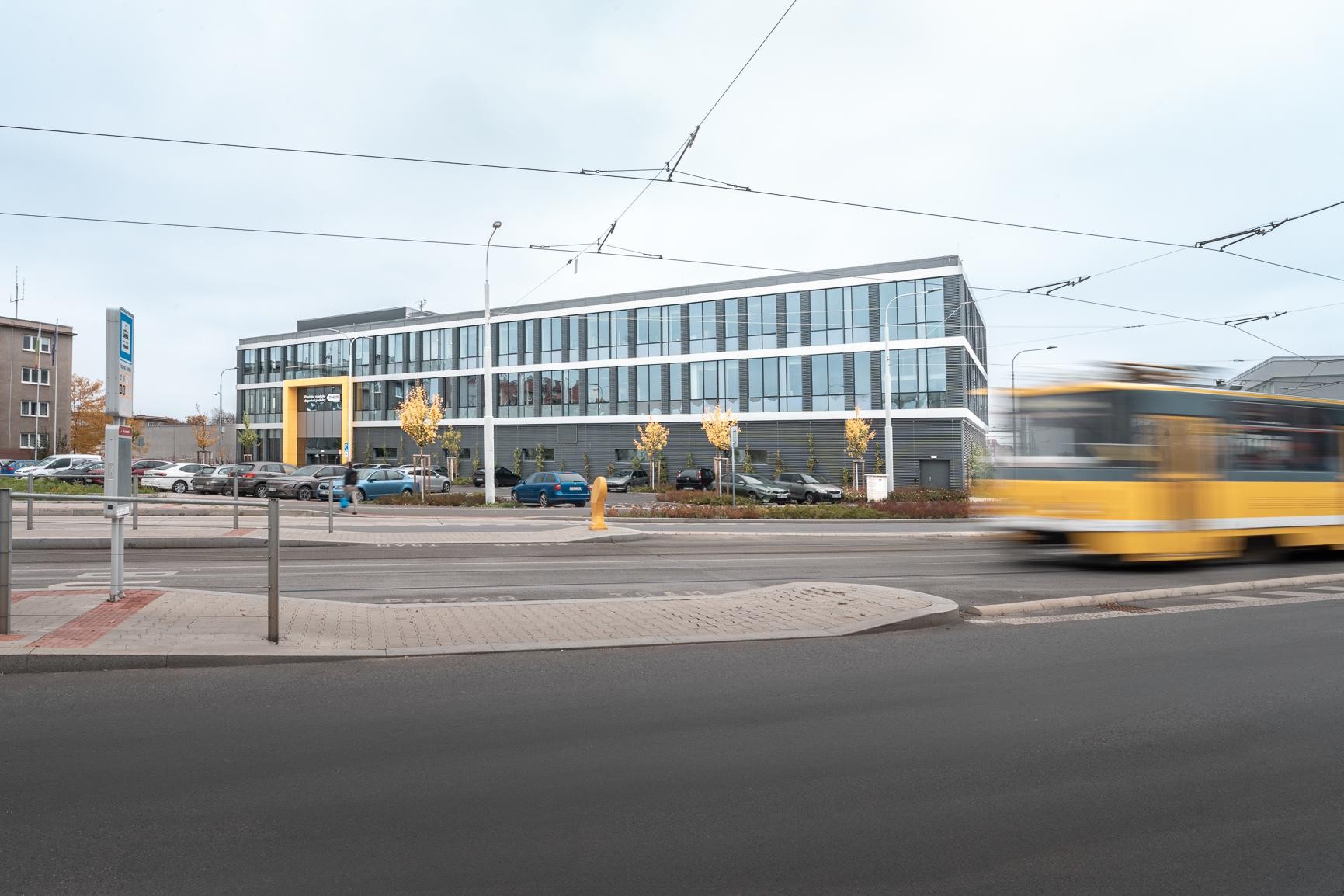

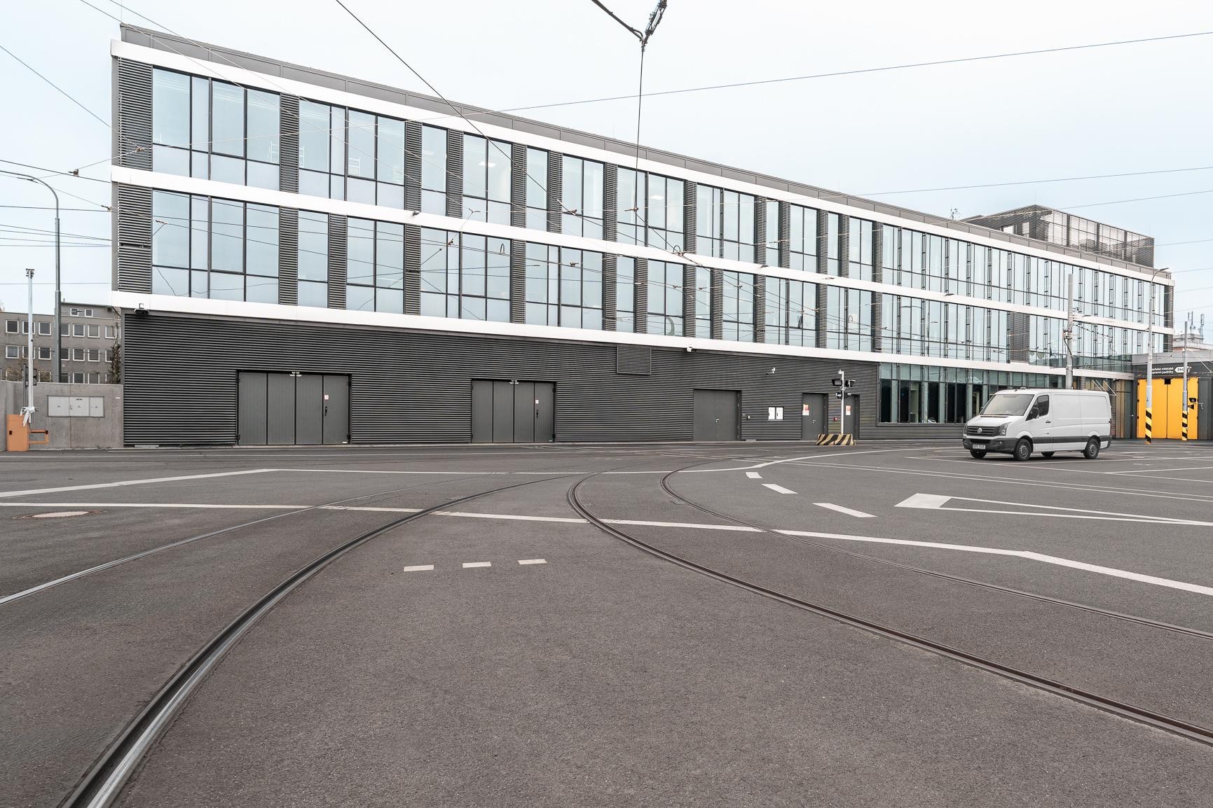

Práce byly zahájeny v říjnu 2020. Protože se jednalo o jedinou plzeňskou tramvajovou vozovnu, demolice, výstavba nových objektů i přepojování technologií probíhaly po etapách za téměř plného provozu. Přestavba trvala 29 měsíců a podílelo se na ní přibližně 950 lidí. Původní objekty nahradily nové haly pro odstav, opravy, údržbu a denní ošetření tramvají, provozně-administrativní budova, dílny, sklady i technické provozy. Součástí rekonstrukce byla i nová kolejiště s trolejovým vedením, komunikace, parkovací plochy a inženýrské sítě. Průjezdné odstavné haly dlouhé 124 metrů pojmou 52 vozů o délce 33 metrů a sedm kratších tramvají. Údržbě slouží automatická myčka a podúrovňový soustruh pro obrábění kol. Vzniklo také kvalitnější zázemí pro zaměstnance.
Areál citlivěji reaguje na sousedství obytné zástavby. Modrozelená infrastruktura zahrnuje přibližně 13 500 m² vegetačních střech, ozeleněné fasády a systém zachytávání srážkové vody, která se využívá při mytí tramvají a zavlažování. Nové dispoziční a stavební řešení současně pomohlo snížit hlukovou zátěž okolí. Dokončená vozovna byla slavnostně otevřena v březnu 2023.
