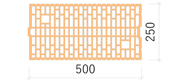

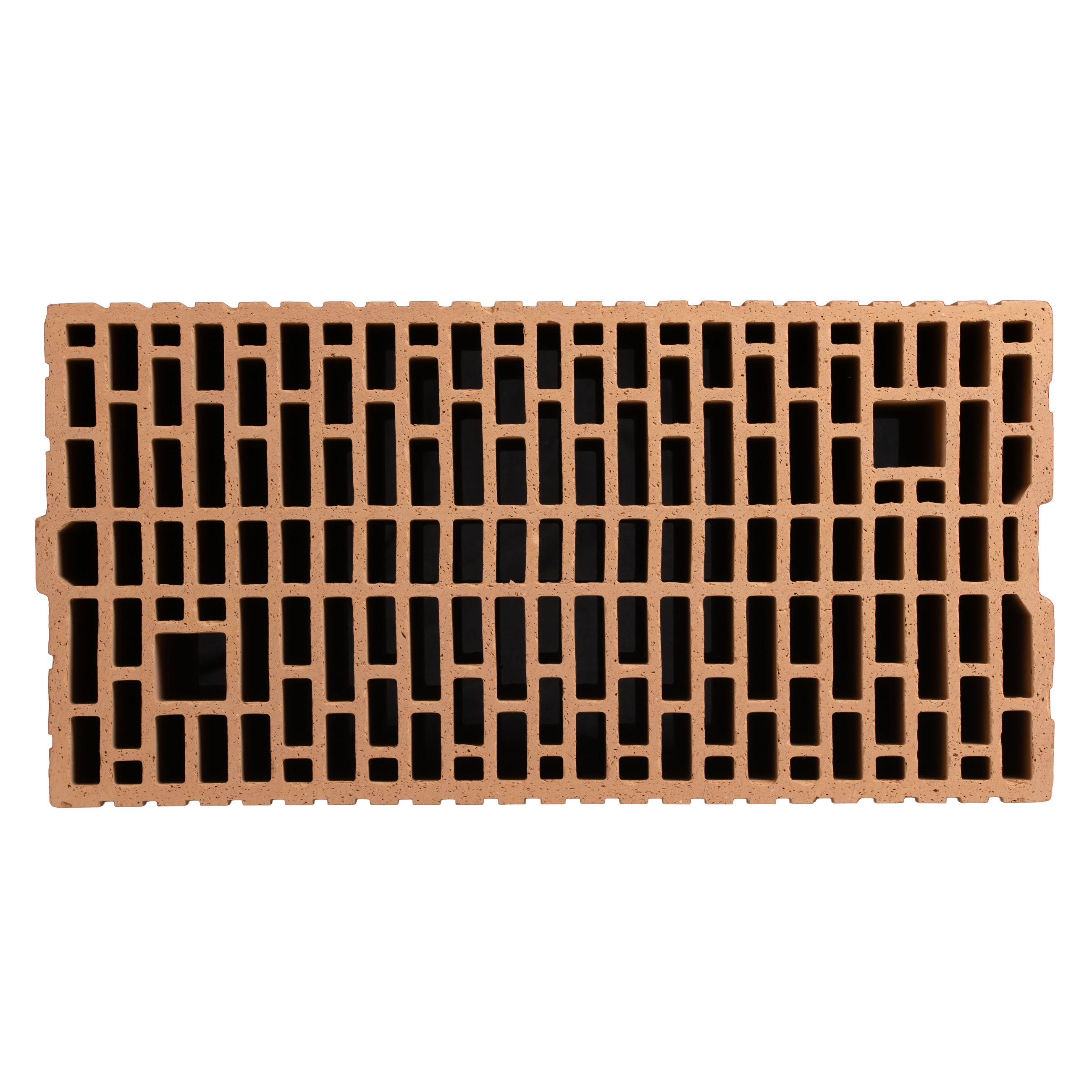

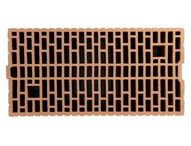

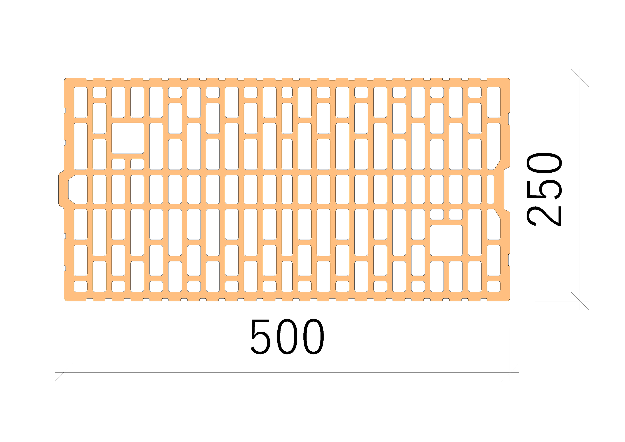

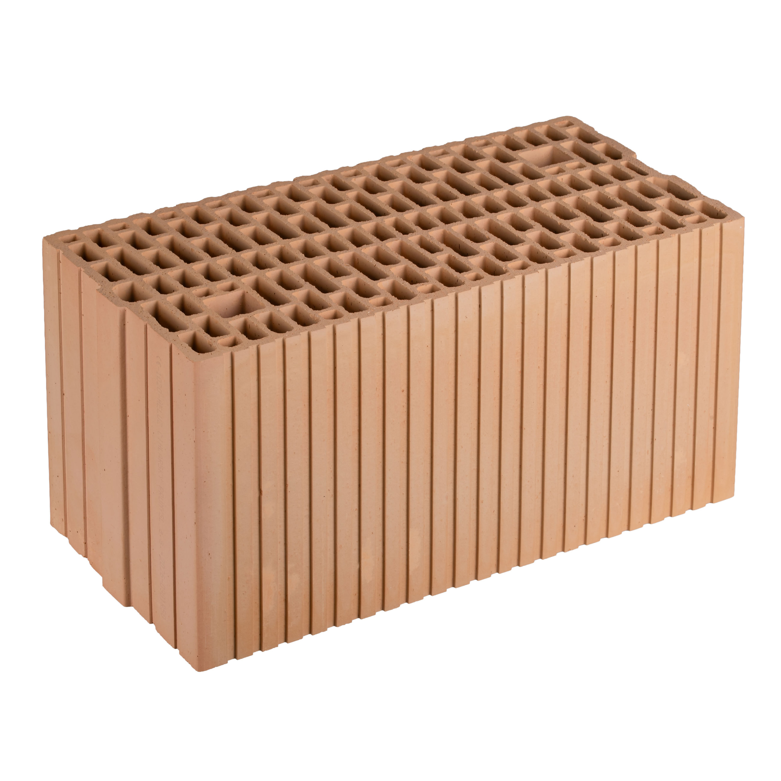

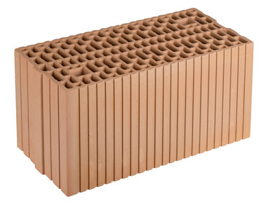

Cihla HELUZ BASIC 25/50 broušená představuje univerzální cihlu určenou zejména pro nosné obvodové a vnitřní stěny. U těchto cihel došlo k optimalizaci tvaru a uspořádání.

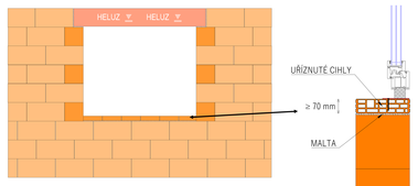

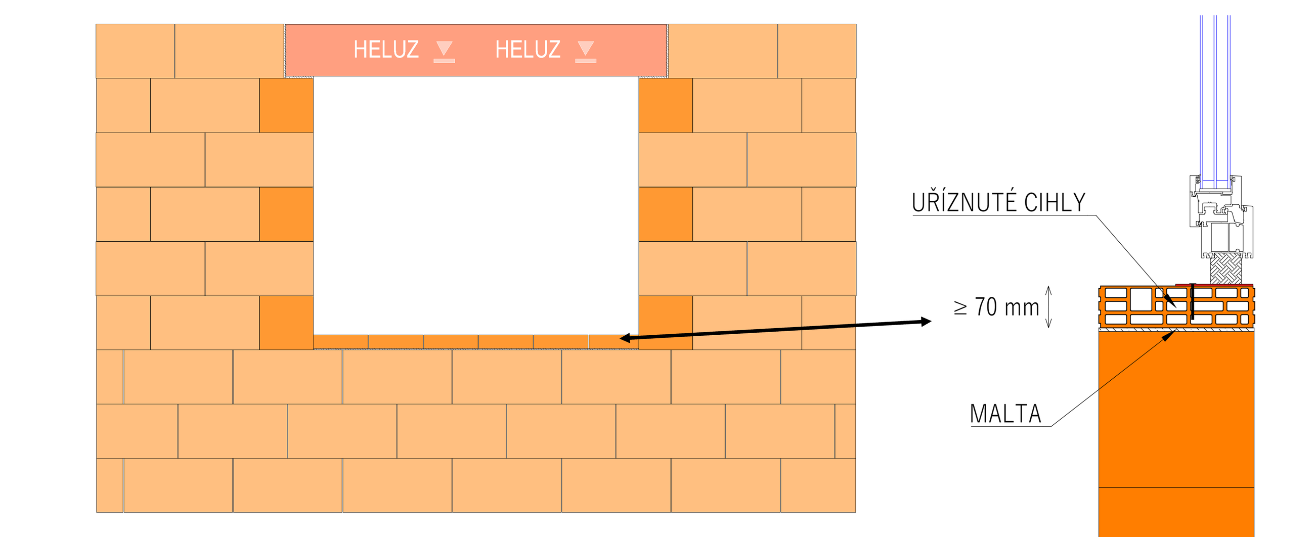

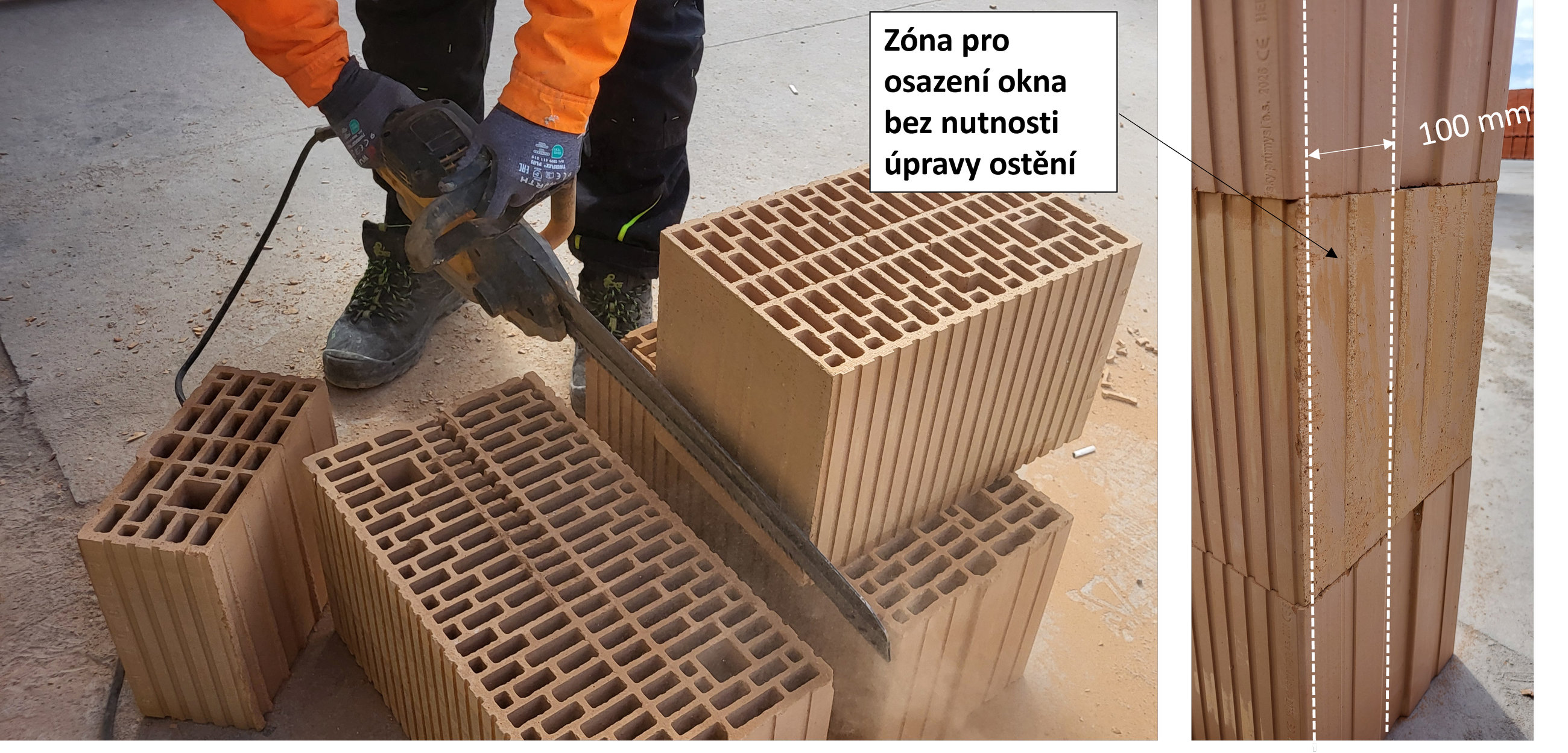

V první řadě jsou cihly delší než klasické cihly 25, mají délku 500 mm a stačí jich tedy 8 ks/m2. Cihly mají nižší objemovou hmotnost, která zajišťuje snadnější provádění i u takto velkých cihel. Vítanou změnou je i výrazně zjednodušený tvar styčné spáry. Tvar pero drážky je výrazně zjednodušen, aby umožnoval snadné osazení oken bez nutnosti vyrovnávání ostění maltou. Zároveň umožňuje optimalizovaný tvar děrování cihel jednoduše řezat cihly podél vnitřních žeber a vytvořit tak cihly do parapetů, do kterých je možné kotvit okno. Vytvoření stavebního otvoru je tak výrazně jednodušší oproti standardním cihlám.
Mezi hlavní výhody patří:
  • univerzální použití – hodí se pro vnitřní nosné stěny i pro obvodové stěny opatřené vnějším zateplením
  • snadné provedení stavebních otvorů a osazení oken
  • jednoduché řezání cihel i ruční elektrickou pilou na cihly
  • rychlost stavby s využitím systémových tenkovrstvých malta a spotřebou cihel pouze 8 ks/m2
  • dokonalá převazba cihel o ½ bloku
