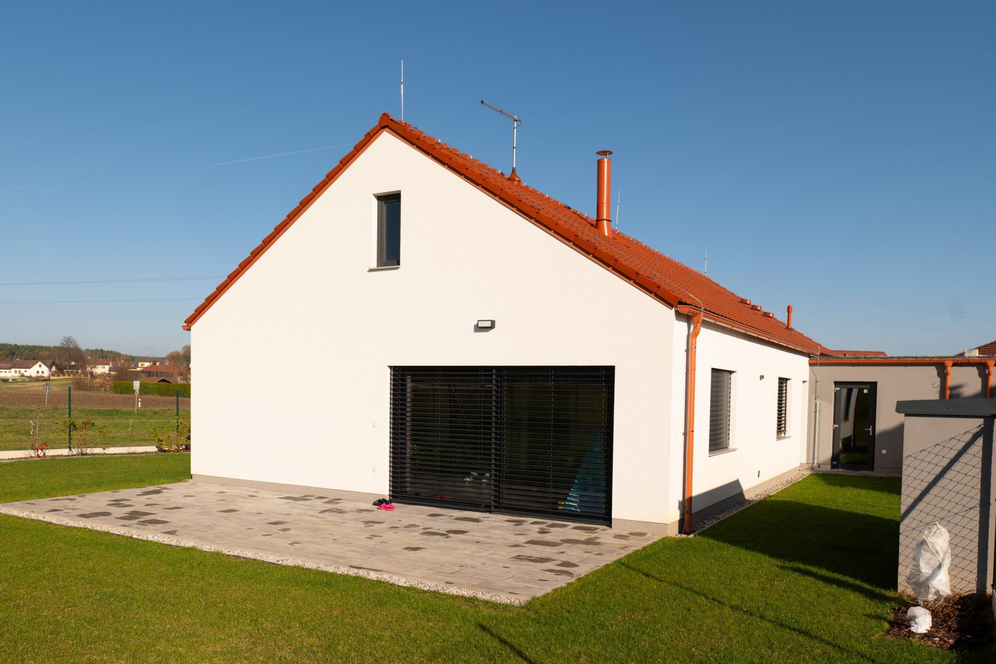

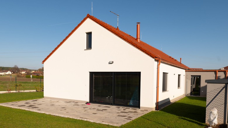

Reference rodinný dům Nové Homole, konstrukce – cihly Porotherm 38 T Profi, překladová schránka Porotherm KP Vario UNI KOMPLET, střešní tašky Tondach Contiton 12 engoba měděná. Foto © Wienerberger s.r.o.

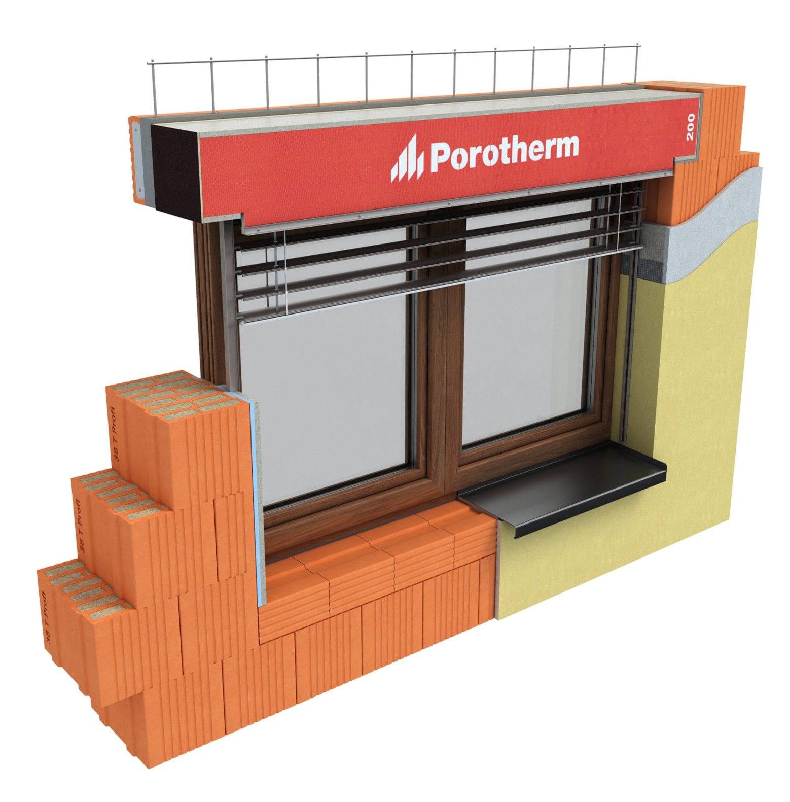

Nové domy se často projektují s velkými prosklenými plochami – jsou designově krásné, ale tepelně rizikové. Podle termografických měření představují právě okna nejslabší článek v ochraně proti letnímu přehřívání. Účinným řešením je venkovní stínění v podobě bytelných rolet, které dokáže zachytit až 80 % slunečního záření ještě předtím, než se dostane k okenní výplni. Tím se významně snižuje ohřev interiéru i potřeba aktivního chlazení. „Vhodně zvolený stínicí systém, jako je například Porotherm KP Vario UNI představuje přitom relativně nenáročný zásah a efekt je okamžitý – zvláště v případě oken orientovaných na jih a západ. Je ale potřeba s montáží počítat už během návrhu projektu, aby se schránka vešla i do menších otvorů. Největší možný je pak do 3 metrů. A dodatečná montáž, kdy není možné schránku vložit přímo do zdiva nosné konstrukce zmenšuje okno a může poškodit fasádu. V kombinaci s kvalitním zdivem a střešní konstrukcí tvoří venkovní stínění efektivní, dostupný a energeticky nenáročný prvek pasivní ochrany proti teplu,” doplňuje Adam Kratochvíl.

Stínicí rolety a schránka Porotherm KP Vario UNI
Komplet Porotherm KP Vario UNI je řešením pro zabudování venkovních rolet a žaluzií do cihelných stěn systému Porotherm. Dodává se na nevratných dřevěných prokladech – o délce překladů 1 000 až 1 750 mm po čtyřech kusech, délky překladů 2 000 až 3 500 mm také po čtyřech kusech, ovšem je možné dohodnout si i kusovou dodávku. Schránky Vario UNI se dodávají spolu s překlady KP Vario jednotlivě balené v bublinkové fólii a s obrázkovým montážním návodem. Překlad Porotherm KP Vario a univerzální schránka Vario UNI tvoří jeden prodejní celek v ceně pohybující se od 7 709 korun za metr dlouhý překlad až po 27 550 Kč za délku překladu 3,5 metru.
