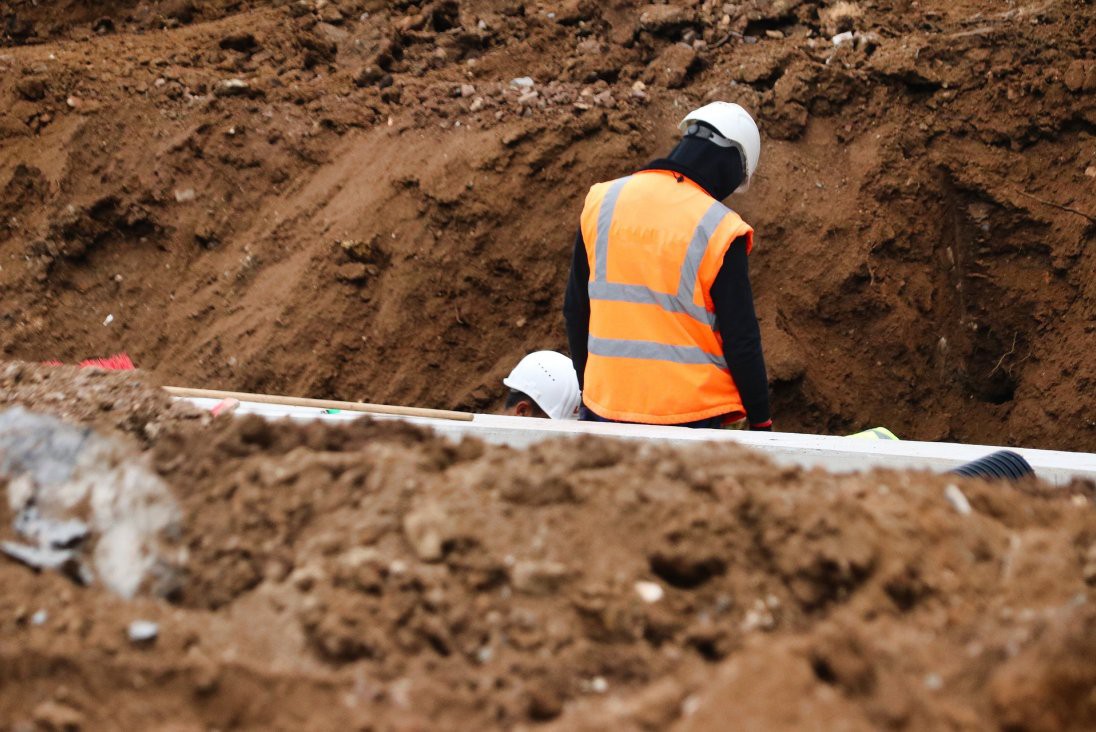

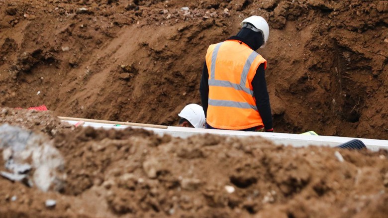

Riziko zavalení ve výkopu. Zdroj: www.pixabay.com
