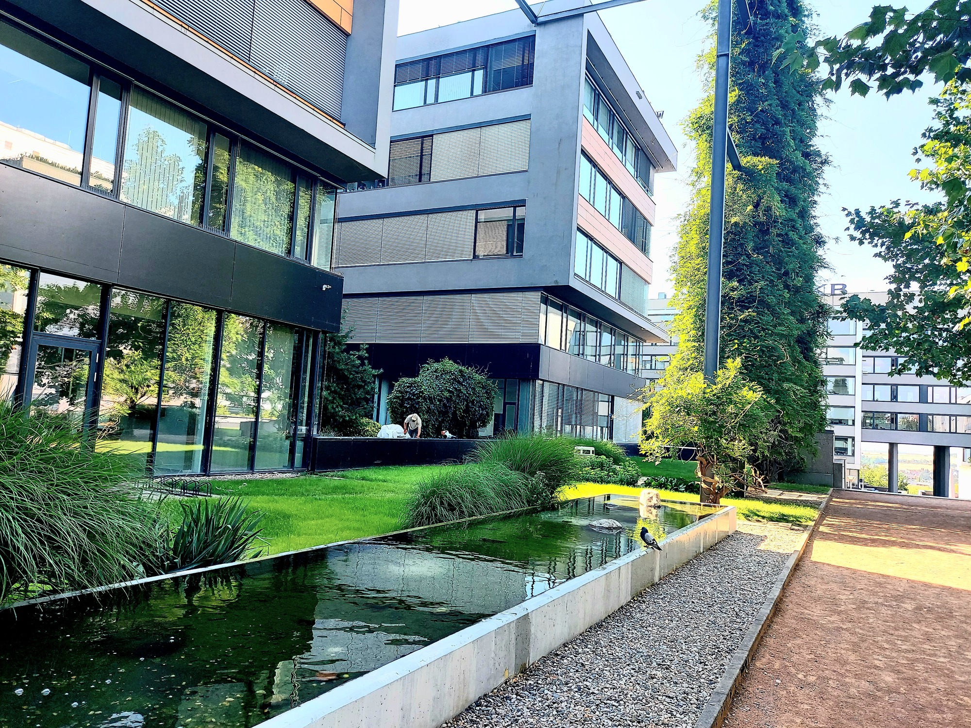

Foto 1 Relaxační zóna administrativního komplexu. Vodní zrcadlo a udržovaná zeleň vytvářejí klidový prostor v zadní části areálu. Otevřené průhledy a kvalitní pobytové prvky podporují přehlednost a bezpečné využívání místa.

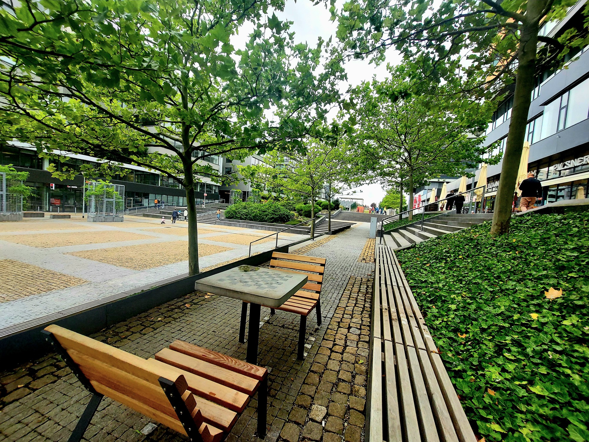

Foto 2 Pobytová zóna s mobiliářem. Dobře udržovaná pobytová plocha s kvalitním mobiliářem vytváří přehledné a příjemné prostředí. Otevřené linie viditelnosti a zeleň podporují bezpečné chování uživatelů.

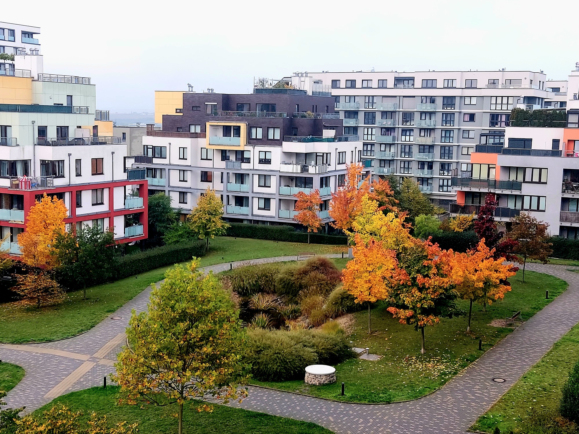

Foto 3 Vnitroblok obytného komplexu s podzimní vegetací. Moderní rezidenční zástavba s přehledným vnitroblokem a udržovanou zelení. Jasně definované pěší trasy a otevřený prostor posilují přirozený dohled a pocit bezpečí.

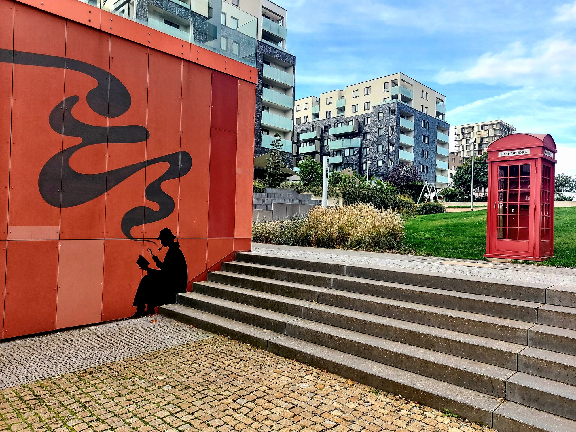

Foto 4 Knihobudka a mural ve veřejném prostoru. Veřejný prostor s komunitní funkcí, který podporuje přirozený dohled a aktivní využívání území. Jasné barvy a udržované okolí posilují teritorialitu a snižují anonymitu prostředí.

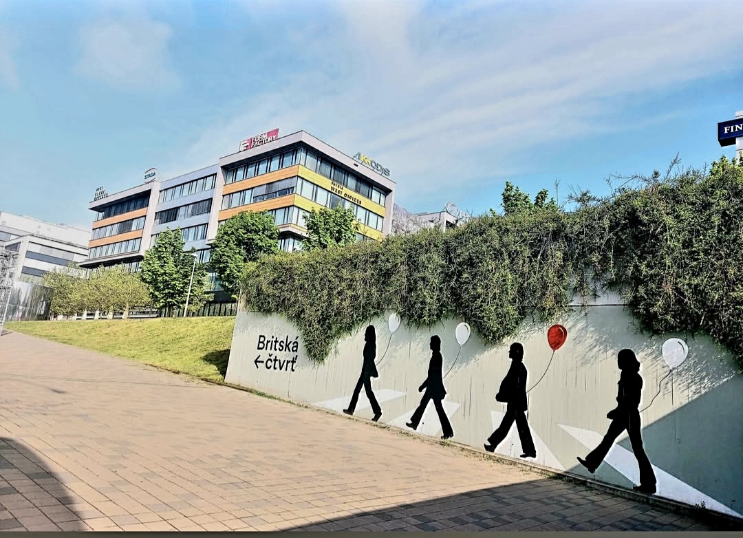

Foto 5 Mural v pěší trase administrativního komplexu. Velkoformátový mural oživuje pěší trasu a posiluje vizuální orientaci v území. Jasné grafické prvky zvyšují čitelnost prostoru a podporují přirozený dohled v exponované části areálu.
