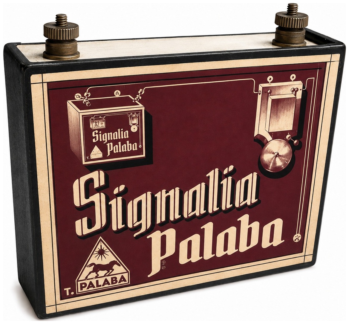

Symbolem prvorepublikové éry a meziválečného technického rozmachu se stal slánský podnikatel Jaroslav Jan Pála (1882–1963). Nejvýznamnějším činem tohoto brilantního obchodníka a technického vizionáře bylo založení a úspěšné provozování podniku Pála a spol., továrna elektrických článků a baterií ve Slaném. Výroba zde byla zahájena 1. září 1919 a při jejím provozu zakladatel plně navázal na své předchozí bohaté zkušenosti z německého Hamburku.

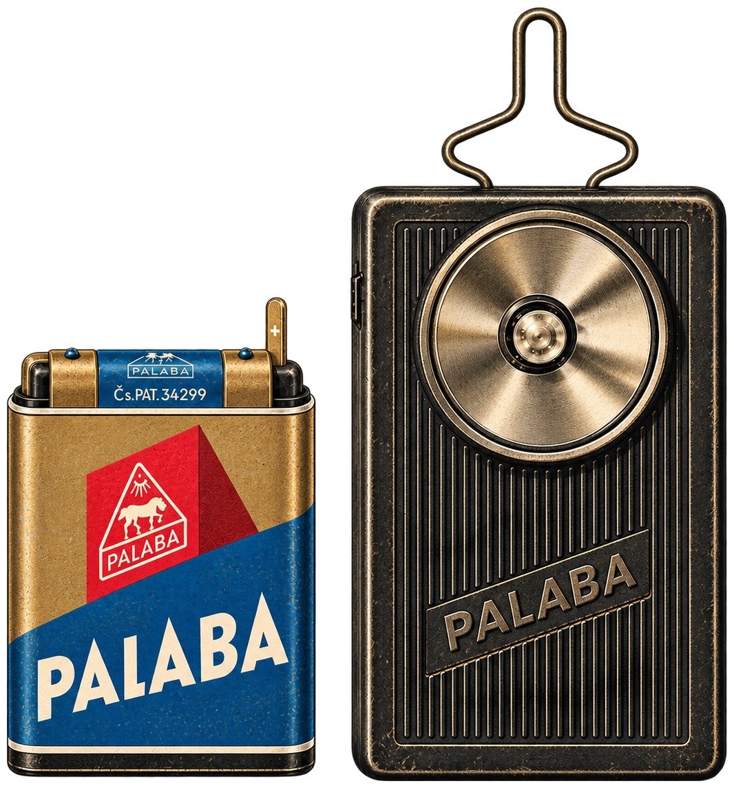

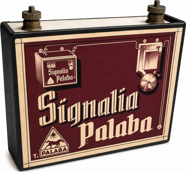

Obr. č. 1: Baterie Signalia Palaba
Jan Pála řídil podnik podle nekompromisního motta „Kvalita musí být světová a cena česká“ a tímto, nejen na svou dobu netradičním přístupem spolehlivě vytlačil drahou zahraniční konkurenci. Výroba se postupně rozšiřovala, firma expandovala a v roce 1930 dosáhla historického maxima, když produkovala přes 50 000 baterií denně.
V roce 1932 došlo k rozšíření výroby nejen v sortimentu elektronických výrobků. Přibyly jak radiopřijímače (ruční přenosné i objemnější síťové) a kapesní svítilny, tak také sortiment drogistického zboží. Nejznámějším takovýmto výrobkem byl lihový přípravek zvaný Karmelitka (obdoba světoznámé Francovky). Firma se postupně rozšiřovala o další objekty, na výrobě se podílelo více než 500 kmenových zaměstnanců a roční produkce bateriových článků tehdy překročila hranici 30 milionů kusů.

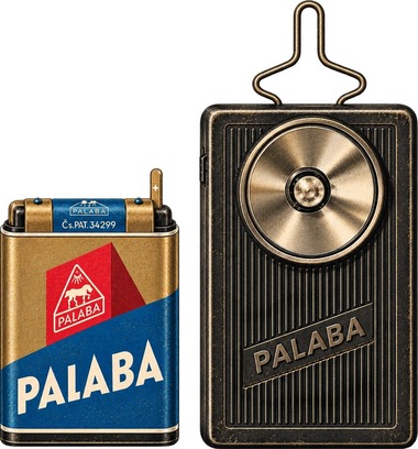

Baterie
Obr. č. 2: Velká válcová dvoučlánková baterie (3 V) Sioux Hiawata č. 2023
Pamětníci druhé poloviny dvacátého století si patrně vybaví plochou 4,5voltovou baterii, nicméně škála meziválečné výroby byla výrazně pestřejší. Na samotném začátku byl standardní sortiment – normální baterie pro kapesní svítilny a válcové články, které se podobaly dnešním tužkovým bateriím.
Nicméně v rámci výše popsané expanze firmy zahrnovala výroba baterií brzy sortiment pro veškeré požadavky trhu:
  • články suché, polosuché, mokré sáčkové, nálevné
  • baterie pro kapesní svítilny, radiopřijímače, bezpečnostní svítilny, signální zvonky, léčebné aparáty, zesilovače zvuku
  • akumulátory pro telefony, radiopřijímače, motocykly, auta, autobusy a traktory
Zcela speciální byly baterie určené pro obor radioamatérský. Slánský výrobní závod byl držitelem celé řady patentem chráněných vynálezů a značek, jako byly například Radio Palaba, Zlatá Palaba a Excelsior Palaba.

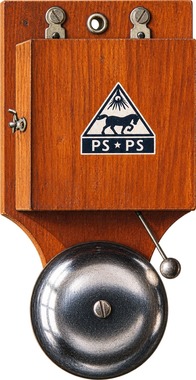

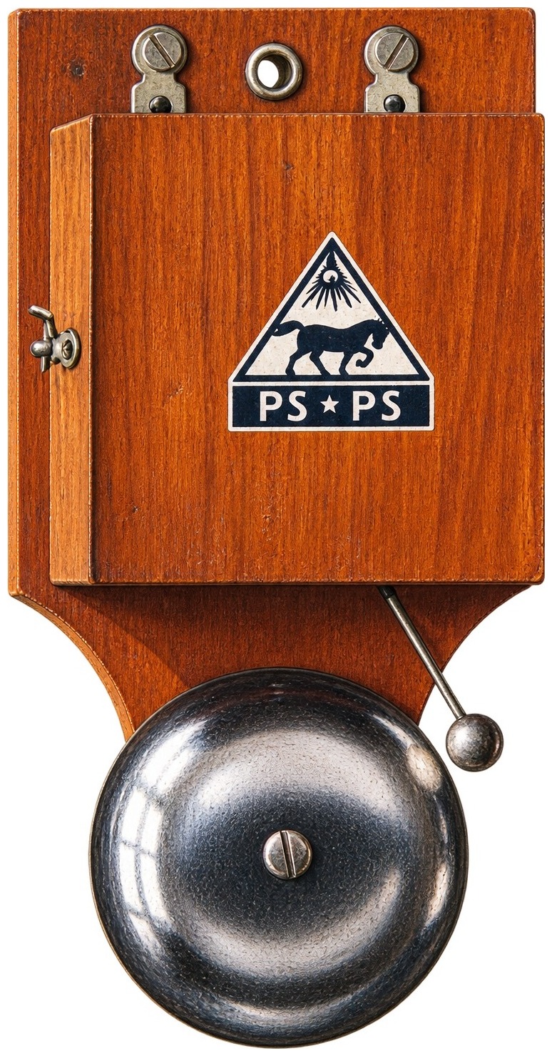

Obr. č. 3: Elektrický zvonek č. 806
Ačkoli z technického hlediska se jednalo o pouhé propojení jinak samostatně prodávaných výrobků, z obchodního hlediska šlo o geniální marketingový tah – systémové řešení dodávané v jedné lepenkové krabici. Zákazník tak dostal baterii, zvonek, tlačítko, dveřní kontakt, balík izolovaného drátu, montážní skoby a vytištěný návod s ilustračním nákresem a popisem zapojení. Obvykle stačilo jednoduché zaškolení od prodavače přímo na prodejně – jakýsi prvorepublikový ekvivalent dnešního „dne s technikem“. Kupující přišel domů, rozvedl si dvoulinku, propojil komponenty a objekt byl okamžitě chráněn.
O tom, že nešlo pouze o podomní prodej a drobný maloobchodní sortiment, svědčí i vizionářský inzerát v národohospodářském časopisu Český Lloyd z roku 1928, který kladl jasnou otázku: „Kdy přestane vylupování nedobytných pokladen? Až každé skladiště, úřadovna a byt budou chráněny poplašným zvonkovým zařízením Signalia Palaba.“
Kromě cílené inzerce byla jedinečnost firemní úrovně viditelná i v obsahu každoročně aktualizovaných prodejních, na svou dobu také bohatě ilustrovaných katalogů. Bylo zde možné najít nejen informace pro obchodníky – například o doporučených doplňcích pro signální systémy s velmi dlouhým vedením, mnoha zvonky a návěstními světelnými tabulemi.
Zvláštní část katalogu byla věnována instalačním firmám. Kromě návodných textů typu Jak instalovat zvonky doplněných schématy byl kladen důraz na instalace se silnou intenzitou proudu, kterou vyžadovaly průmyslové provozy, doly, vodárny či sušárny. Pro instalační firmy, ale také domovní správce nabízel katalog specializované měřicí přístroje (kapesní voltmetry a zkoušeče baterií i žárovek).
Řešení Signalia PALABA

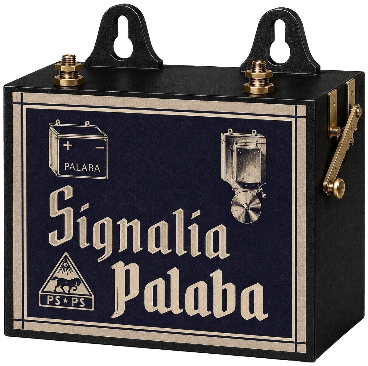

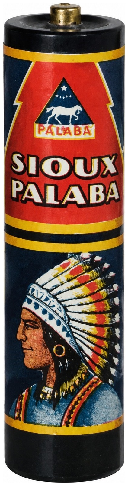

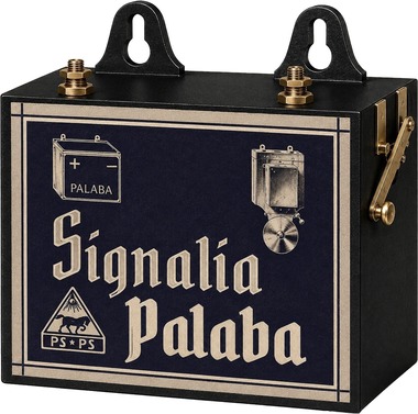

Obr. č. 4: Baterie Signalia Palaba č. 2080
Základními prvky takového signalizačního systému byly elektrické zvonky a napájecí baterie.
Vinutí zvonků se vyráběla z vysoce kvalitní elektrolytické mědi. Cívky měly záměrně velký počet závitů, což zvyšovalo jejich ohmický odpor. Tím se dosahovalo minimální spotřeby proudu při zachování velkého výkonu. Výrobce je dodával v provedení bez cimbálu, s plochým ocelovým cimbálem nebo s ocelovým šalmajem. Zvukový signál bylo možno ladit podle potřeby: od tichého bzučáku přes jasný a silný hlas až po velmi pronikavý tón. Všechny modely byly navíc způsobilé i pro zvonění střídavým proudem transformovaným z domácího osvětlovacího vedení.
Baterie řady Signalia určené pro signalizační systémy na rozdíl od ostatních výkonných baterií nepotřebovaly žádné zvláštní ochranné skříňky. Jejich speciální konstrukce umožňovala zavěšení přímo na stěnu. Dalším oblíbeným praktickým detailem byl také páčkový vypínač proudu na boku baterie, kterým bylo možno systém vypnout v době, kdy zvonku nebylo potřeba (např. v noci či mimo provozní dobu). Výrobce garantoval špičkovou skladnost plných 16 týdnů bez ztráty kapacity. No nekupte to – kdo by odolal.

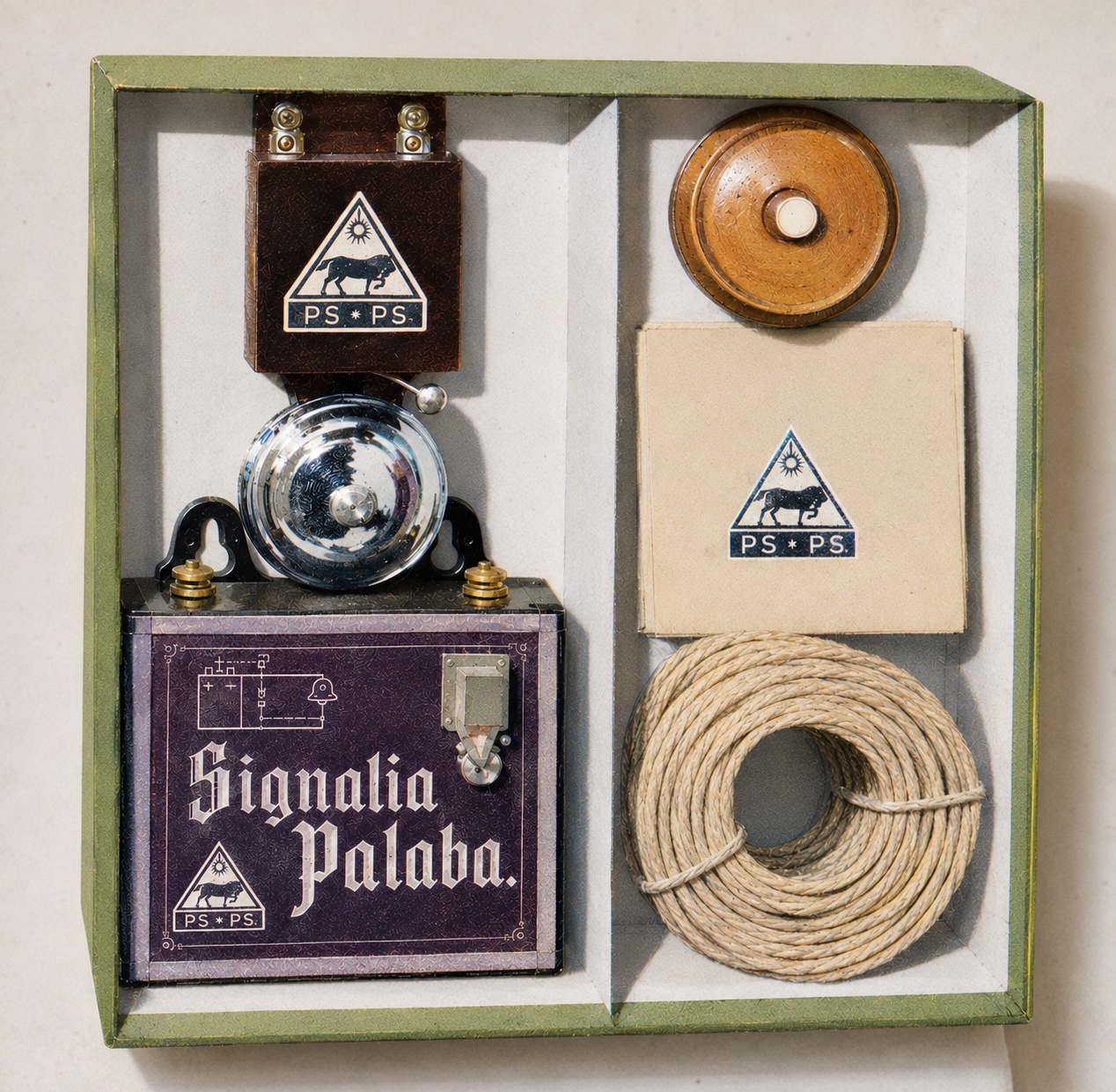

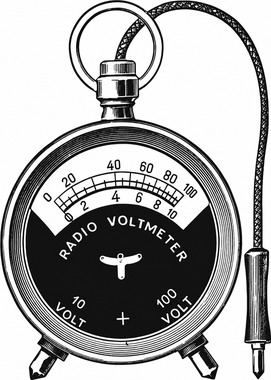

Obr. č. 5: Zvonková signalizační souprava Signalia Palaba č. 260
Ty byly nedílnou součástí signalizačního sortimentu. Jejich nepřekvapivě široký sortiment zahrnoval rozmanitá nástěnná tlačítka (vysoká i nízká, kulatá, čtvercová či hruškovitá, vyráběná z estetického dřeva nebo moderního bakelitu), mechanické dveřní a okenní kontakty (kovové na dřevěném podkladě či smýkací tyčkovité), ale také různé vypínače a přepínače.
Když už jsme se zmínili o tzv. krabicovém balení, je na místě připojit popis základní z nabízených souprav. Souprava s katalogovým označením č. 260 obsahovala zvonkovou baterii Signalia č. 2080, elektromagnetický zvonek č. 805, domovní tlačítko č. 852, 25 metrů izolovaného drátu č. 885 a 10 dkg upevňovacích skobek č. 886. Cena této kompletní sady činila 38,50 Kč.
V přiloženém návodu byla kromě jiného poznámka výrobce k dimenzování baterií, ze které vyplývalo, že základní baterie č. 2080 plně dostačovala pro vedení do vzdálenosti 50 metrů a dokázala napájet maximálně tři zvonky.

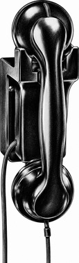

Domácí telefonní zařízení – plnohodnotný komunikační nástroj
Domácí telefonní zařízení bylo v období prvorepublikového Československa na rozdíl od poplachových systémů výrazně rozšířenější. Bylo to dáno především skutečností, že v mnoha ohledech bylo ještě důležitější a účelnější než pouhý zvonek. Umožňovalo obchodníkům okamžité dorozumívání z kanceláře se skladištěm ve vzdálené části budovy, s účtárnou, jiným oddělením nebo přímo s privátním bytem.
Telefonní aparáty značky Palaba

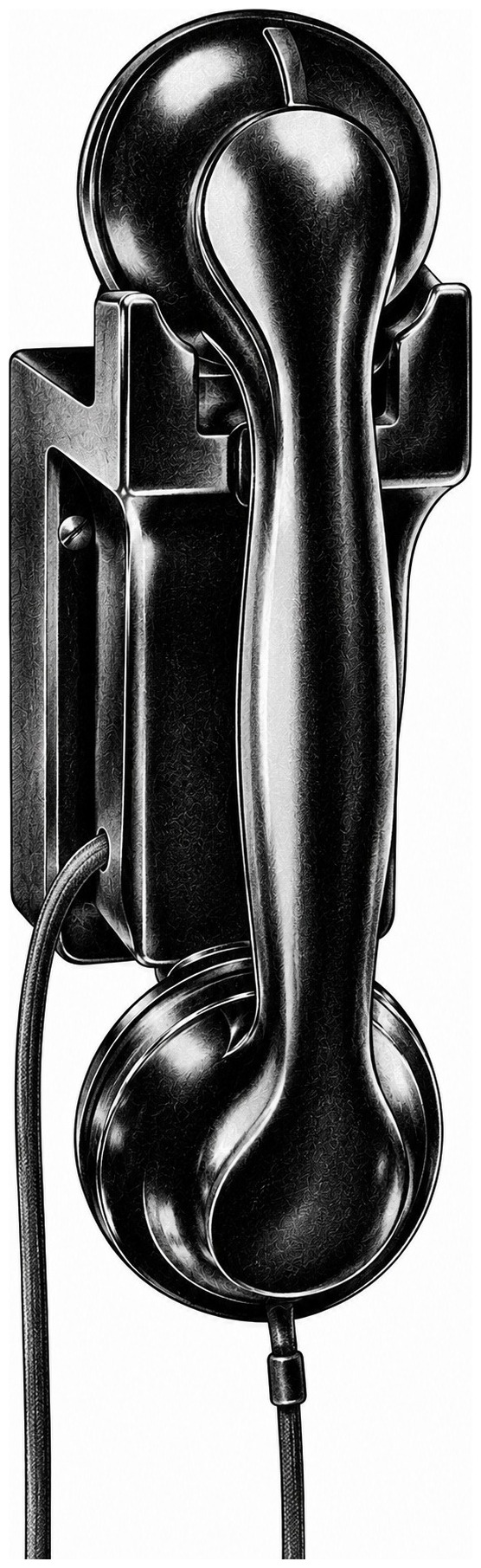

Obr. č. 6: Domácí telefon č. 497, model s vestavěnou napájecí baterií

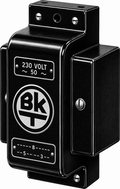

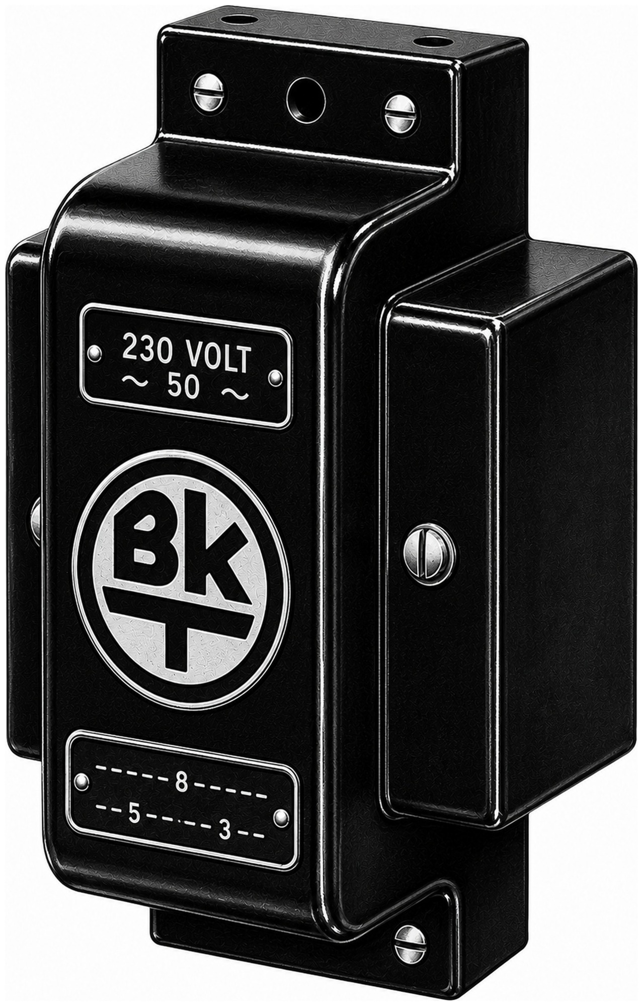

Obr. č. 7: Zvonkový transformátor č. 224
Vynikaly bytelnou konstrukcí a mimořádnou hospodárností. Celý systém byl navržen tak, že pro mikrofonní i zvonkový okruh plně vystačil s obyčejnou standardní baterií pro kapesní svítilnu. Protože se jednalo o aparáty určené výhradně pro vnitřní domovní styk, vypustili konstruktéři složité indukční cívky, a i bez nich se dalo čistě a srozumitelně hovořit na vzdálenost více než 100 metrů.
V obchodně-technických materiálech výrobce důrazně doporučoval, aby se při vedení přes dvory, zahrady či volná prostranství používal výhradně kvalitní, silně izolovaný drát. V případě natažení holých, neizolovaných vodičů bylo nutné vedení doplnit o porcelánové izolátory a rolničky.
Základem nabídky byla souprava dvou telefonů vyrobených z masivní umělé izolační hmoty (bakelitu), která spolehlivě propojila dvě stanice až na vzdálenost 200 metrů. U tohoto systému byly napájecí baterie (vysoce stabilní model EXCELSIOR) umístěny přímo v útrobách jednotlivých aparátů. Pro alternativní způsoby zapojení dodávala firma soupravu se společnou bateriovou skříňkou pro oba telefony a bzučákem v jednom pouzdře. Pro provozy s přístupem k elektrické síti byl k dispozici samostatný zvonkový transformátor sloužící k připojení na tehdejší střídavý proud o napětí 220 V nebo 110 V.

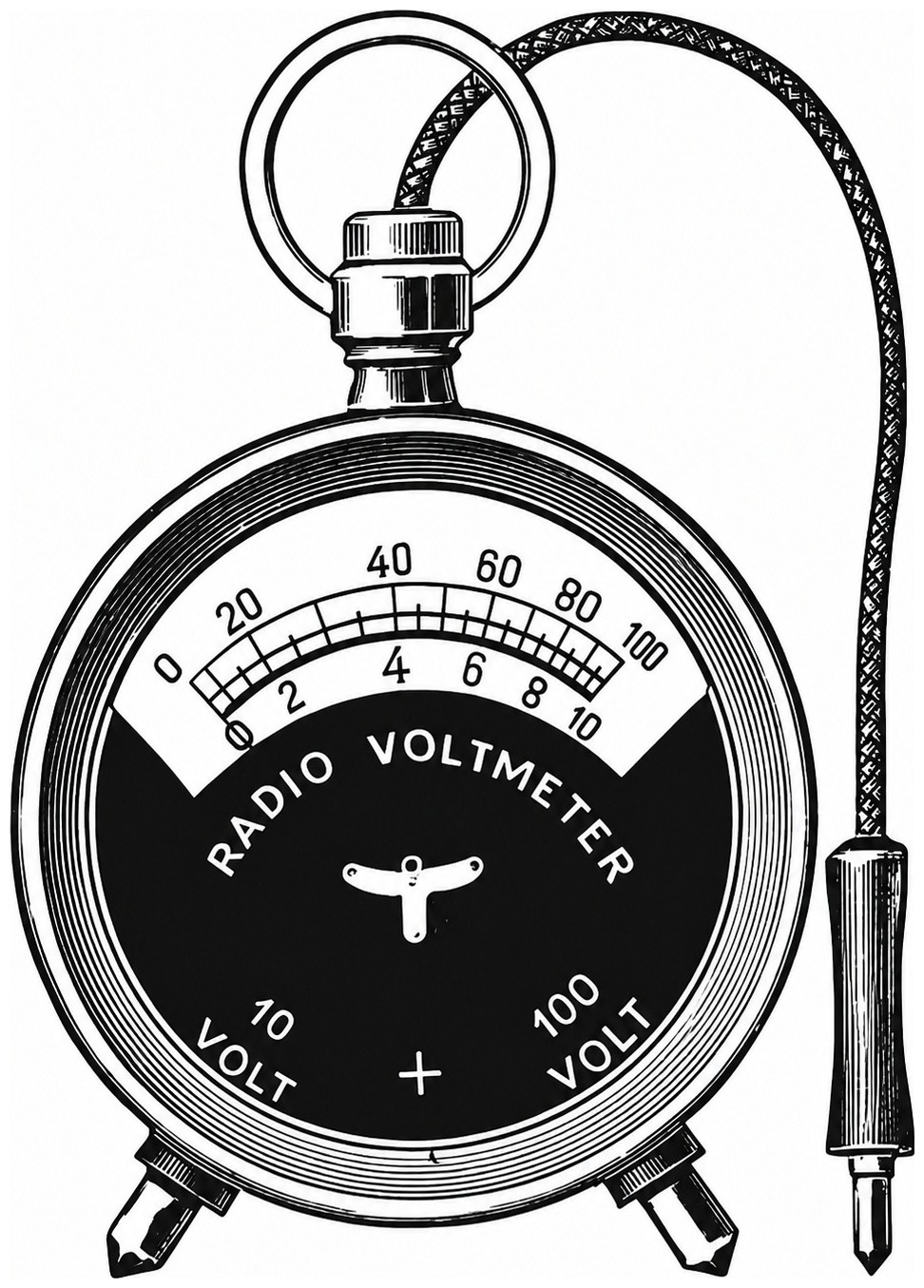

Obr. č. 9: Voltmetr systém Depréz ďArsonval
Znamenala ve své době skutečný převrat ve slaboproudé signální technice. Výhodné uspořádání a kompaktní rozměry suchého článku dovolovaly umístit baterii těsně vedle samotného zvonku. To mělo obrovské přednosti proti starším metodám z přelomu 19. a 20. století. Tehdejší systémy totiž jako zdroj proudu využívaly výhradně velké, těžké a nevzhledné mokré (tekutinové) články, které musely být kvůli riziku rozlití a zápachu schovávány daleko ve sklepích či komorách.
Při pohledu na dochované dobové technické nákresy a schémata dodnes překvapuje tehdejší řemeslná čistota a promyšlenost. Celý systém fungoval jako dokonale uzavřený, autonomní a bezpečný. Spolehlivý galvanický článek ze Slaného zajišťoval, že zvonky a poplachy fungovaly spolehlivě i při výpadcích tehdy ještě nespolehlivé elektrické sítě.

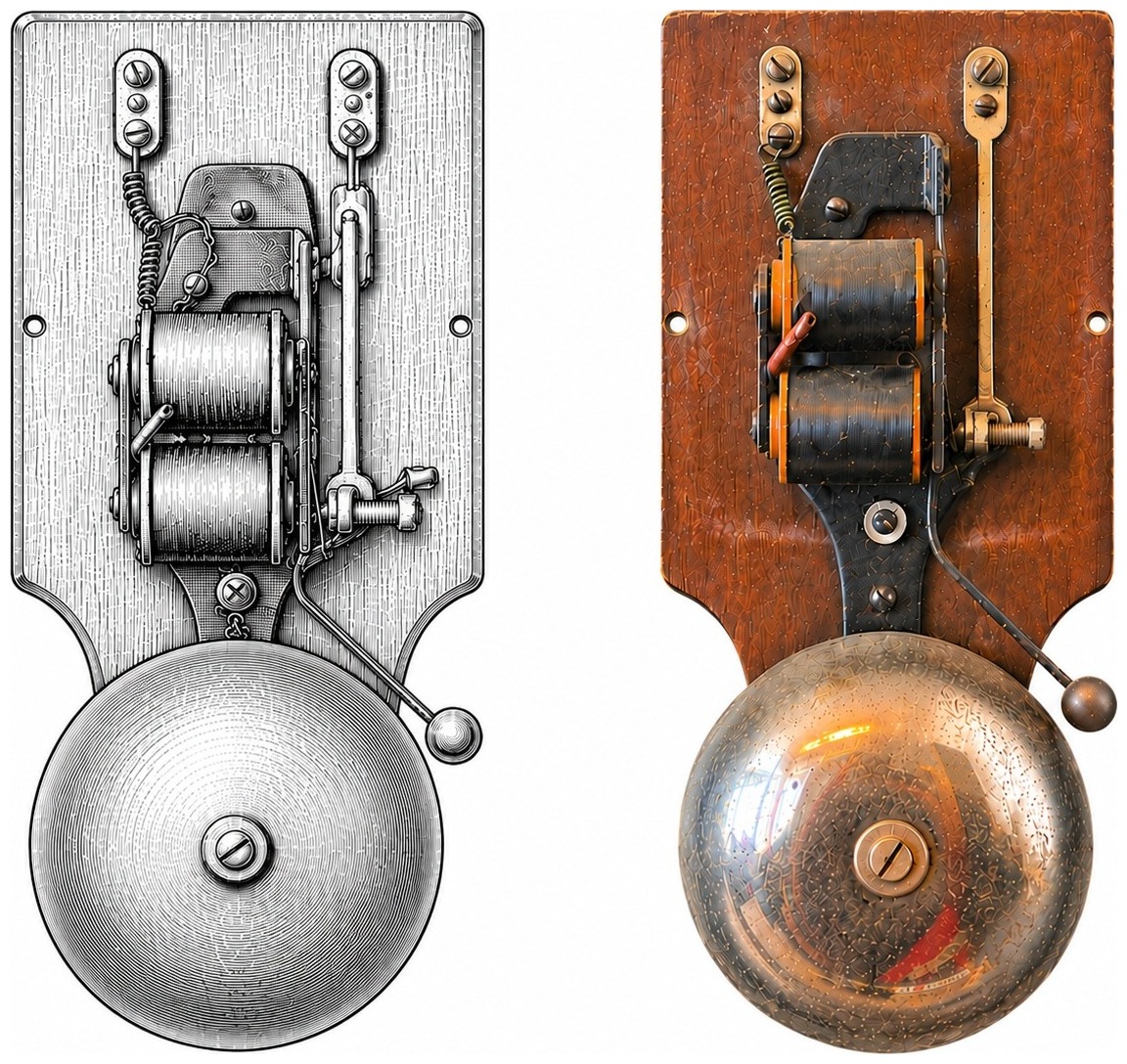

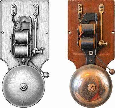

Obr. č. 10: Srovnání vizualizace elektrického zvonku z 30. let 20. století (model s ocelovým plochým cimbálem o průměru 6 cm), vytvořené generativní AI ChatGPT jako ilustrační rekonstrukce dle volného zadání, s fotografií zvonku následně zakoupeného. Ze sortimentu podniku Pála a spol., továrna elektrických článků a baterií ve Slaném, je nejblíže výrobek s objednávacím číslem 806.
