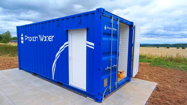

Photon Water přináší revoluční mobilní technologii, která mění dosavadní praxi. Nová jednotka, umístěná v ISO kontejneru, provádí on-site dekontaminaci přímo v provozu. Pomocí kombinace vícestupňových membránových procesů, selektivních ionexů a pokročilé oxidace technologie dosahuje účinnosti 99,9 %.
Klíčovou výhodou je, že dochází k minimalizaci transportu nebezpečné pěny mimo areál a výraznému snížení nákladů na likvidaci, protože se k drahému spalování odesílá jen malá frakce redukovaného koncentrátu. Tato on-site technologie je ideální pro provozy spadající pod režim SEVESO, letiště nebo petrochemii.
