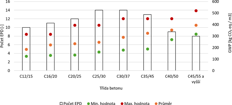

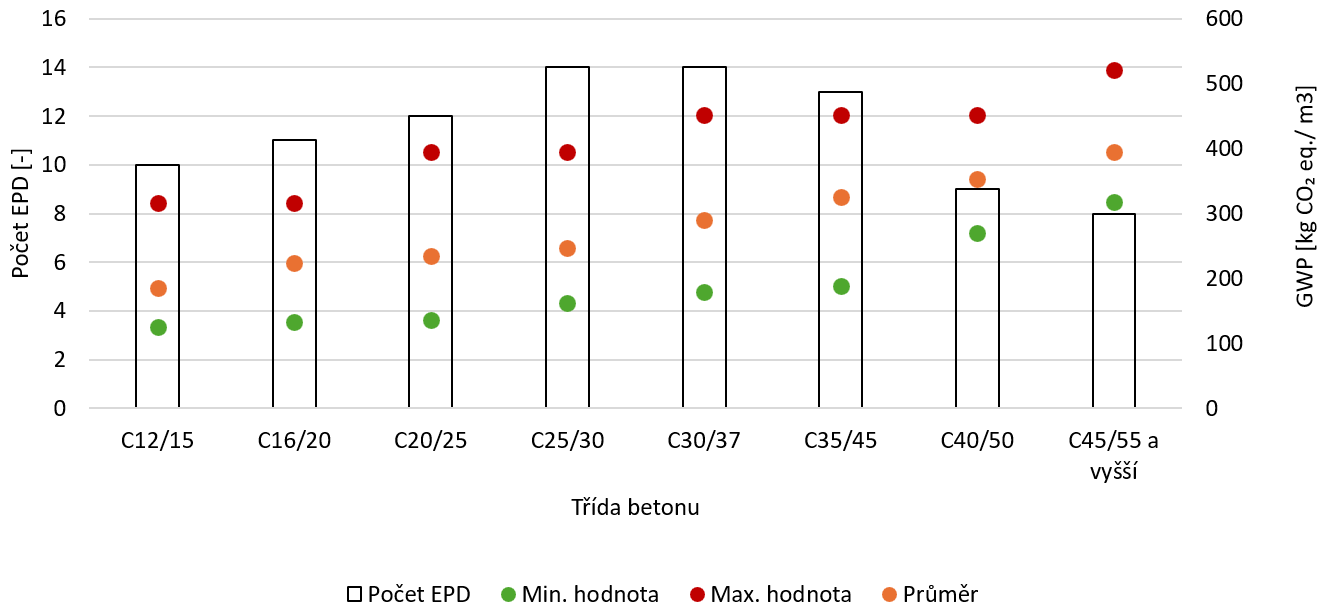

Odlišná situace nastává u EPD transportbetonů (Tabulka 3), kde se mezi jednotlivými výrobci liší nejen reprezentovaný výrobek (jednotlivé pevnostní třídy, skupiny betonů nebo průměrná produkce betonárny), ale často také rozsah deklarovaných modulů životního cyklu. Vedle výrobní fáze A1–A3 mohou být zahrnuty také moduly A4, A5, C1–C4 nebo D. Přímé porovnávání hodnot GWP transportbetonů proto může být zavádějící a vždy vyžaduje znalost metodických předpokladů konkrétního EPD.
Tabulka 3 Hodnoty GWP total pro fáze A1–A3 v jednotkách kg CO₂ ekv. na 1 m3 betonu
Třída betonu*Počet EPDMin. hodnota**
[kg CO₂ eq./m3]
Max. hodnota
[kg CO₂ eq./m3]
Průměr
[kg CO₂ eq./m3]
C12/1510125316185,2
C16/2011133316223,0
C20/2512136395235,0
C25/3014162395247,4
C30/3714179452290,0
C35/4513188452324,8
C40/509270452352,7
C45/55 a vyšší8317521394,0
* Způsob výpočtu: Data byla agregována ze zveřejněných EPD od českých výrobců transportbetonu. V případě, že EPD pokrývalo rozmezí tříd (např. C12/15–C16/20), byla hodnota započítána do obou příslušných řádků.
** V jsou rovněž započítány transportbetony deklarující nižší uhlíkovou stopu.
Obrázek 3 Hodnoty GWP total pro fáze A1–A3 v jednotkách kg CO₂ ekv. na 1 m³ betonu
Přesto lze konstatovat, že u samostatně deklarovaných složek betonových směsí (cement, popílek nebo Cyment) poskytují EPD dostatečně spolehlivý podklad pro orientační porovnání jednotlivých materiálů. Naopak u transportbetonu je vzhledem k rozdílnému rozsahu deklarovaných výrobků a receptur nezbytné interpretovat výsledky vždy s ohledem na konkrétní deklarovaný produkt.

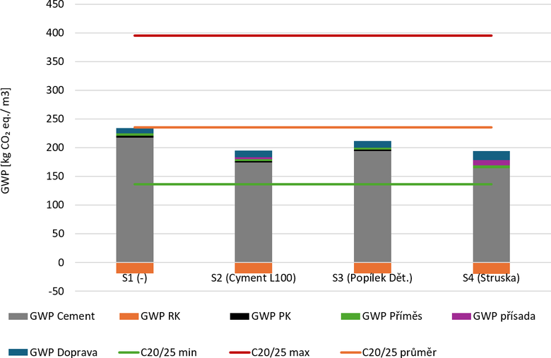

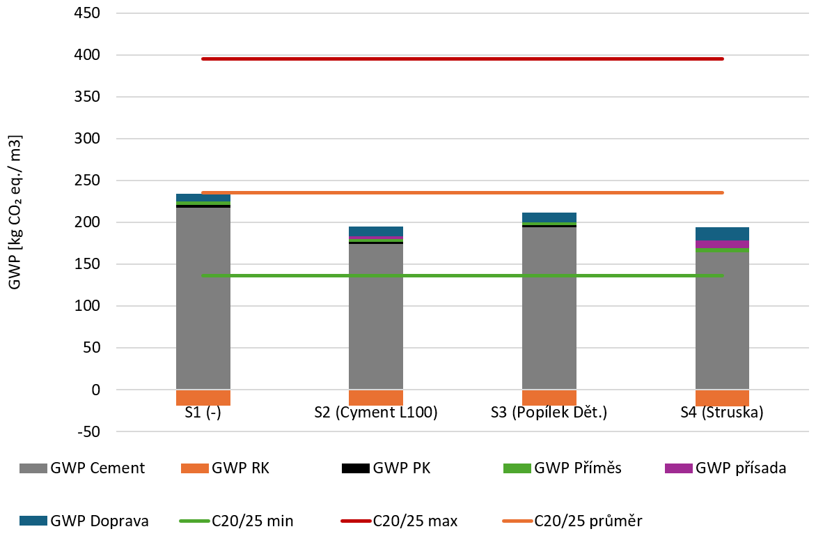

5.2 Případová studie vlivu jednotlivých složek betonu na jeho GWP
Přehled českých EPD uvedený v předchozí kapitole poskytuje referenční hodnoty jednotlivých materiálů, avšak neumožňuje určit jejich skutečný příspěvek k uhlíkové stopě konkrétní betonové směsi. Ten závisí nejen na hodnotách GWP jednotlivých komponent, ale také na jejich množství ve směsi, způsobu dopravy a vzájemných interakcích. Proto byla provedena vlastní případová studie reprezentativních betonových směsí.
V předchozí práci zaměřené na snižování environmentálních dopadů betonů s využitím druhotných surovin bylo analyzováno více než 100 betonových směsí různých pevnostních tříd obsahujících cementy typu CEM II, různé typy příměsí a přírodní i recyklované kamenivo [5]. Pro účely podrobnějšího porovnání environmentálních dopadů jednotlivých procesů byla z tohoto souboru vybrána reprezentativní skupina směsí pevnostní třídy C20/25. Na těchto směsích byla následně provedena detailní analýza příspěvku jednotlivých procesů k GWP.
Hodnocení bylo provedeno na základě metody LCA, přičemž byly sledovány environmentální dopady ve výrobní fázi A1–A3 (A1 – těžba surovin, A2 – doprava surovin, A3 – výroba). Analýza se zaměřila zejména na příspěvek jednotlivých složek směsi, jako je cement, kamenivo, příměsi, chemické přísady a doprava surovin, k celkovému potenciálu globálního oteplování. Výsledky umožňují posoudit, jakým způsobem použití alternativních příměsí či dopravy surovin ovlivňuje celkovou uhlíkovou stopu betonových směsí.
Příspěvek jednotlivých složek betonové směsi k celkovému potenciálu globálního oteplování je uveden v tabulce (Tabulka 4) a patrný z grafu (Obrázek 4). Výsledek potvrzuje celosvětově uváděný fakt, že dominantním zdrojem emisí je výroba cementu, zatímco příměsi, chemické přísady a doprava představují pouze menší podíl na celkových emisích. Použití alternativních příměsí, jako je popílek, struska nebo Cyment L100, vede ke snížení celkových emisí především díky omezení množství cementu v betonové směsi (Obrázek 4).
Tabulka 4 Příspěvek jednotlivých složek a procesů k potenciálu globálního oteplování (GWP) betonových směsí C20/25 s různými příměsemi
Směs (Příměs)GWP [kg CO₂ eq./kg]
CEMRecyklované kamenivoPřírodní kamenivoPřísadaPříměsDoprava surovinCelkem
S1 (–)217,5−19,03,63,50,09,5215,2
S2 (Cyment L100)174,0−19,22,43,92,612,4176,1
S3 (Popílek Dět.)193,8−19,42,63,50,411,4192,3
S4 (Struska)164,0−19,4–4,99,715,6174,7
GWP [%]
S1 (–)101,1 %−8,8 %1,7 %1,6 %0,0 %4,4 %100,0 %
S2 (Cyment L100)98,8 %−10,9 %1,4 %2,2 %1,5 %7,0 %100,0 %
S3 (Popílek Dět.)100,8 %−10,1 %1,4 %1,8 %0,2 %5,9 %100,0 %
S4 (Struska)93,9 %−11,1 %–2,8 %5,6 %8,9 %100,0 %
Výsledky případové studie odpovídají trendům pozorovaným při analýze českých EPD. Zatímco cement vykazuje nejvyšší specifickou uhlíkovou stopu, jeho dominantní vliv na celkové GWP betonu je dále umocněn vysokým hmotnostním zastoupením ve směsi. Naproti tomu příměsi představují materiály s velmi nízkými specifickými emisemi, jejichž hlavní přínos spočívá v možnosti snížení dávky cementu.
Graf (Obrázek 4) ukazuje, že rozdíly mezi jednotlivými variantami betonových směsí nejsou způsobeny změnou emisí kameniva ani chemických přísad, ale téměř výhradně změnou emisního příspěvku cementu. Ostatní složky představují pouze několik procent celkového GWP a jejich vliv na výslednou uhlíkovou stopu je podstatně menší.
Obrázek 4 Příspěvek jednotlivých složek betonové směsi k potenciálu globálního oteplování (GWP) ve fázi A1–A3 pro vybrané typy pojivových systémů a porovnání s hodnotami z českých EPD
Analýza příspěvků jednotlivých procesů k GWP betonových směsí ukazuje, že dominantním zdrojem emisí je výroba cementu. Podíl cementu na celkovém GWP betonových směsí se v analyzovaných variantách pohybuje přibližně mezi 94 % a 101 %1, což potvrzuje, že cement je z hlediska emisí CO₂ zcela rozhodující složkou betonu.
Použití alternativních příměsí vede ke snížení celkového GWP především díky omezení množství cementu v betonové směsi. V analyzovaných případech bylo dosaženo snížení celkového GWP přibližně z 215 kg CO₂ eq. na 176–192 kg CO₂ eq., přičemž nejnižší hodnoty vykazuje směs využívající vysokopecní strusku či Cyment L100. Přímý emisní příspěvek samotných příměsí je relativně nízký a pohybuje se přibližně mezi 0,2 % a 5,6 % celkového GWP směsi. Nejvyšší přímý příspěvek vykazuje vysokopecní struska (5,6 %), což souvisí především s nižšími dopady ostatních procesů.
Chemické přísady představují pouze 1,6–2,8 % celkového GWP betonových směsí a jejich vliv na celkovou uhlíkovou stopu je relativně malý, přestože jejich výroba má sama o sobě poměrně vysoké environmentální dopady.
Podíl dopravy surovin do výrobního závodu jednotlivých složek na celkovém GWP se pohybuje přibližně mezi 4,4 % a 8,9 %. Tyto hodnoty potvrzují, že u betonových směsí není doprava dominantním zdrojem emisí a rozhodující vliv má především obsah cementu. Na rozdíl od některých jiných stavebních materiálů, například keramických výrobků, skla nebo sádrokartonových konstrukcí, kde může doprava surovin významně ovlivnit celkové environmentální dopady a v některých případech i převážit přínos využití recyklovaných materiálů, je u betonu její vliv relativně omezený.
Zajímavým výsledkem je také vliv použitého kameniva. V případě recyklovaného kameniva (RCK) vychází jeho emisní příspěvek záporný (přibližně −9 až −11 %), což je způsobeno započtením environmentálních přínosů v modulu C životního cyklu, tedy při konci životnosti konstrukce a potenciálním využití recyklovaných materiálů. Naopak u přírodního kameniva (PK) představuje jeho příspěvek přibližně 1–2 % celkového GWP.
Pro ověření reprezentativnosti dosažených výsledků byly hodnoty GWP experimentálních směsí porovnány s rozsahem hodnot deklarovaných v českých EPD transportbetonů. Všechny hodnocené směsi vykazují nižší hodnoty GWP než činí průměr analyzovaných EPD, přičemž směsi využívající Cyment L100 a vysokopecní strusku se pohybují v blízkosti minimálních deklarovaných hodnot. Ve srovnání s průměrnou hodnotou českých EPD vykazují experimentální směsi snížení GWP přibližně o 9 až 25 %. To potvrzuje, že optimalizací složení pojivového systému lze dosáhnout betonových směsí s environmentálními parametry odpovídajícími nejlepším současným českým výrobkům deklarovaným prostřednictvím EPD.
Souhrnně lze konstatovat, že analýza českých EPD i vlastní případová studie vedou ke stejnému závěru. Největší potenciál pro snižování uhlíkové stopy betonových směsí spočívá v optimalizaci pojivového systému, zejména ve snižování obsahu portlandského cementu a jeho nahrazování vhodnými příměsemi. Přestože doprava surovin, kamenivo nebo chemické přísady rovněž přispívají k celkovému GWP, jejich vliv je ve srovnání s cementem výrazně nižší. Z environmentálního hlediska je proto rozhodující nejen volba konkrétní příměsi, ale především její schopnost dlouhodobě a spolehlivě nahradit část cementu při zachování požadovaných vlastností betonu.
