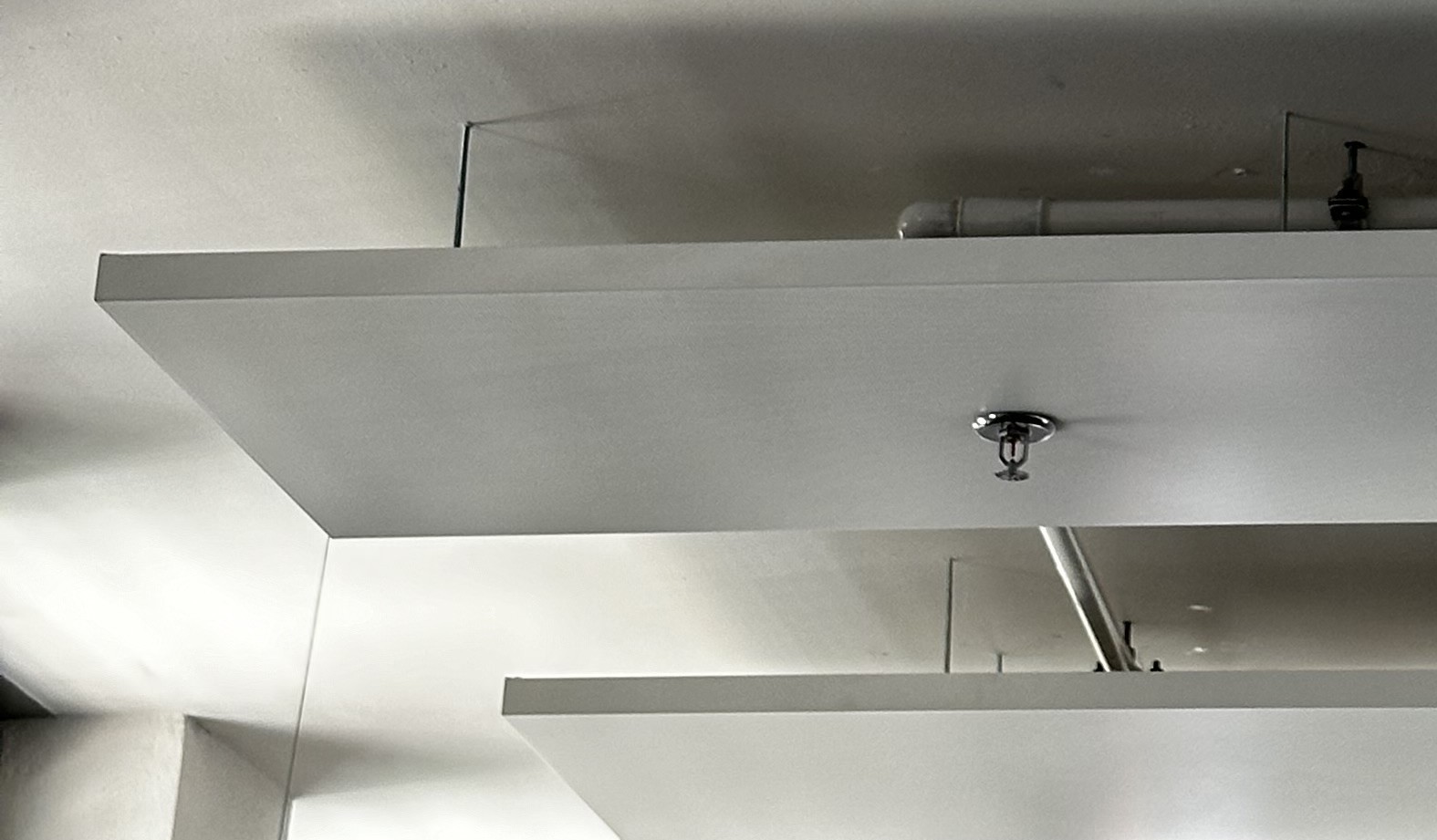

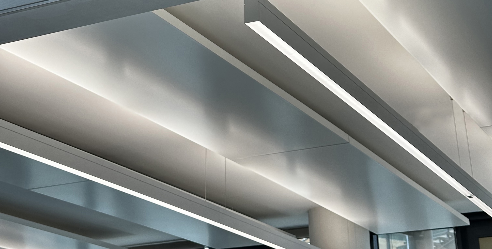

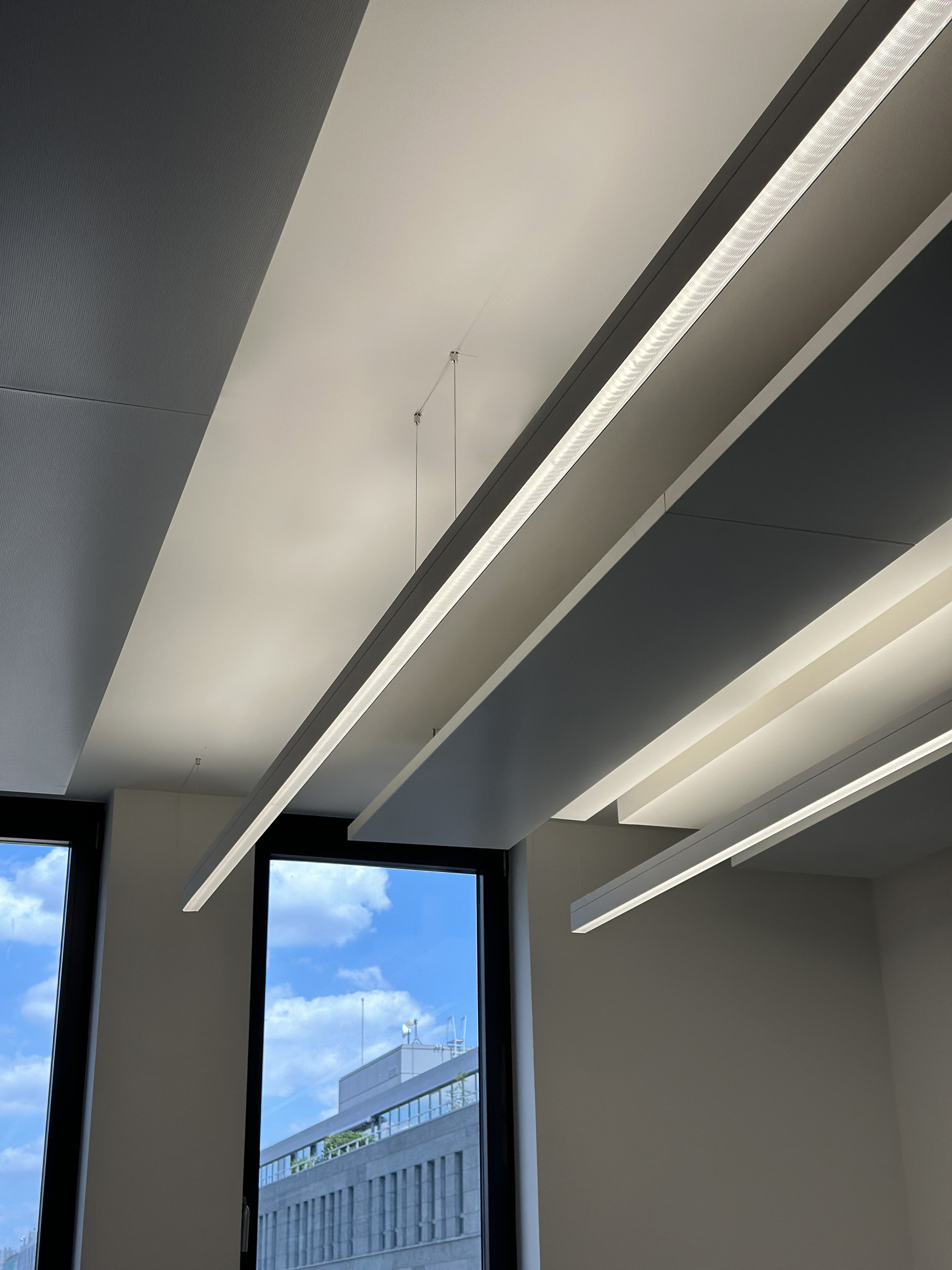

Obr. Požadavek investora na zavěšení panelů 150 mm pod stropem byl splněn zhotovením závěsů na míru
Obr. Požadavek investora na zavěšení panelů 150 mm pod stropem byl splněn zhotovením závěsů na míru.

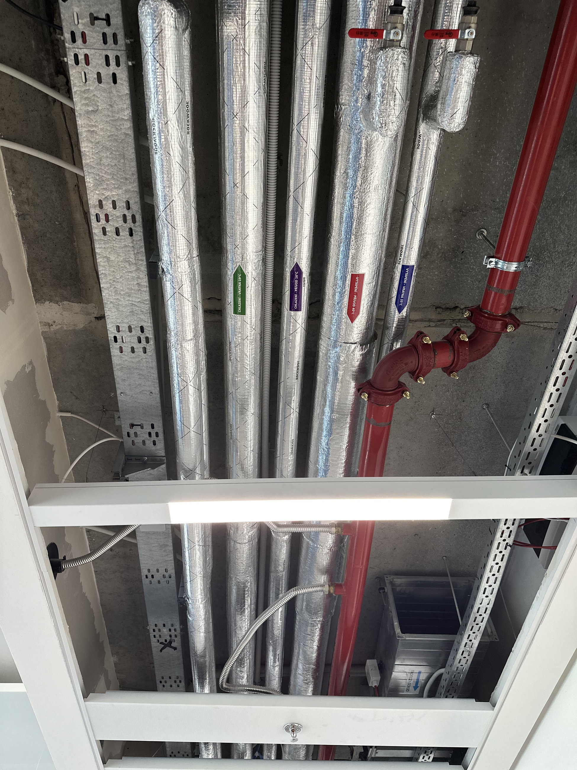

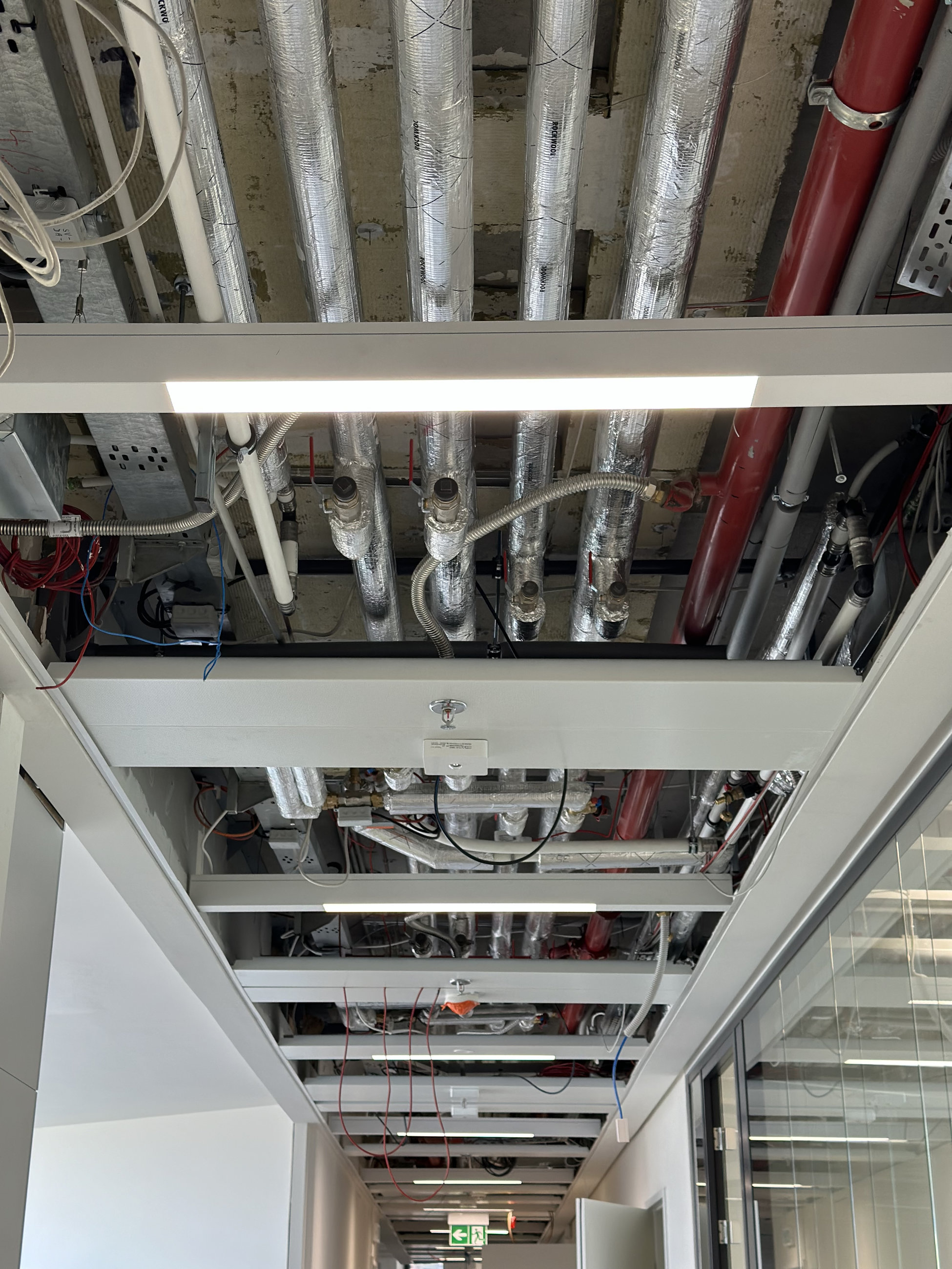

Obr. Panely jsou napojeny na potrubní systém vedený ve stropě komunikačních prostorů.

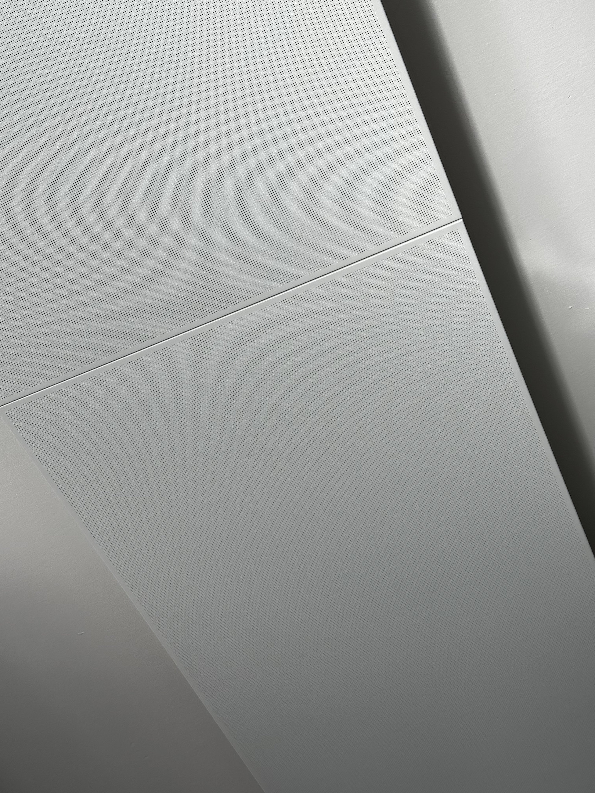

Panely jsou z pohledové strany tvořené ocelovým plechem v požadovaném barevném provedení a jemně perforovány. Tyto drobné otvory tlumí odraz hluku. K jeho pohlcování přispívá i akustická vrstva, umístěná na horní straně panelů. Panely Alumline tak spojují vytápění, chlazení a akustický komfort v jednom výrobku. Výsledkem je kvalitní pracovní prostředí, které zlepšuje srozumitelnost komunikace mezi lidmi, podporuje soustředění a produktivitu.
Zajímavostí perforování stropních sálavých panelů Zehnder Alumline je, že řady otvorů mohou být souběžně s délkou panelů, pod úhlem 90° nebo i 45° k podélné ose panelu, jak si architekt pro konkrétní účel zvolí. Průměr otvorů je 1,5 mm, ale může být jiný podle požadavků na akustický útlum.

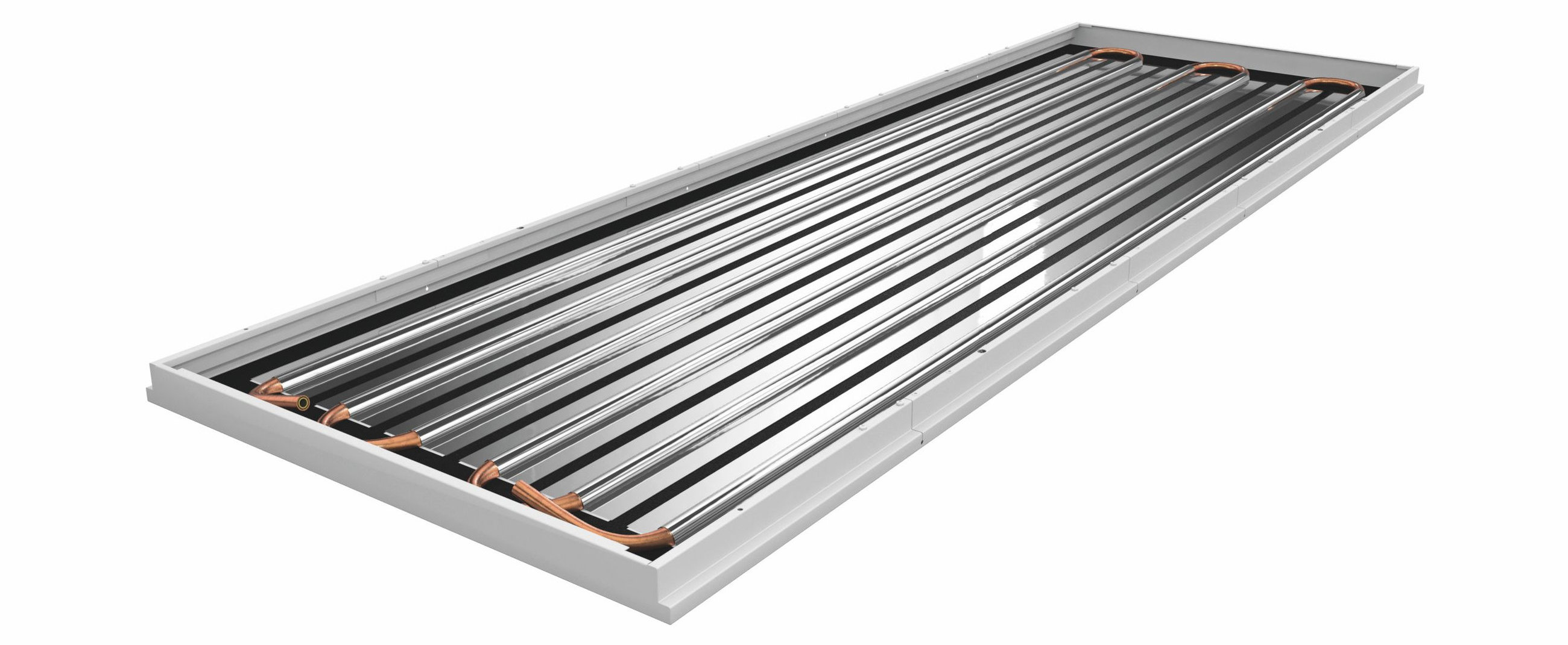

Pohled na vrchní stranu panelu s meandrem z měděných trubek
Obr. Pohled na vrchní stranu panelu s meandrem z měděných trubek. Při instalaci se pokrývá akusticky účinným tlumicím materiálem.

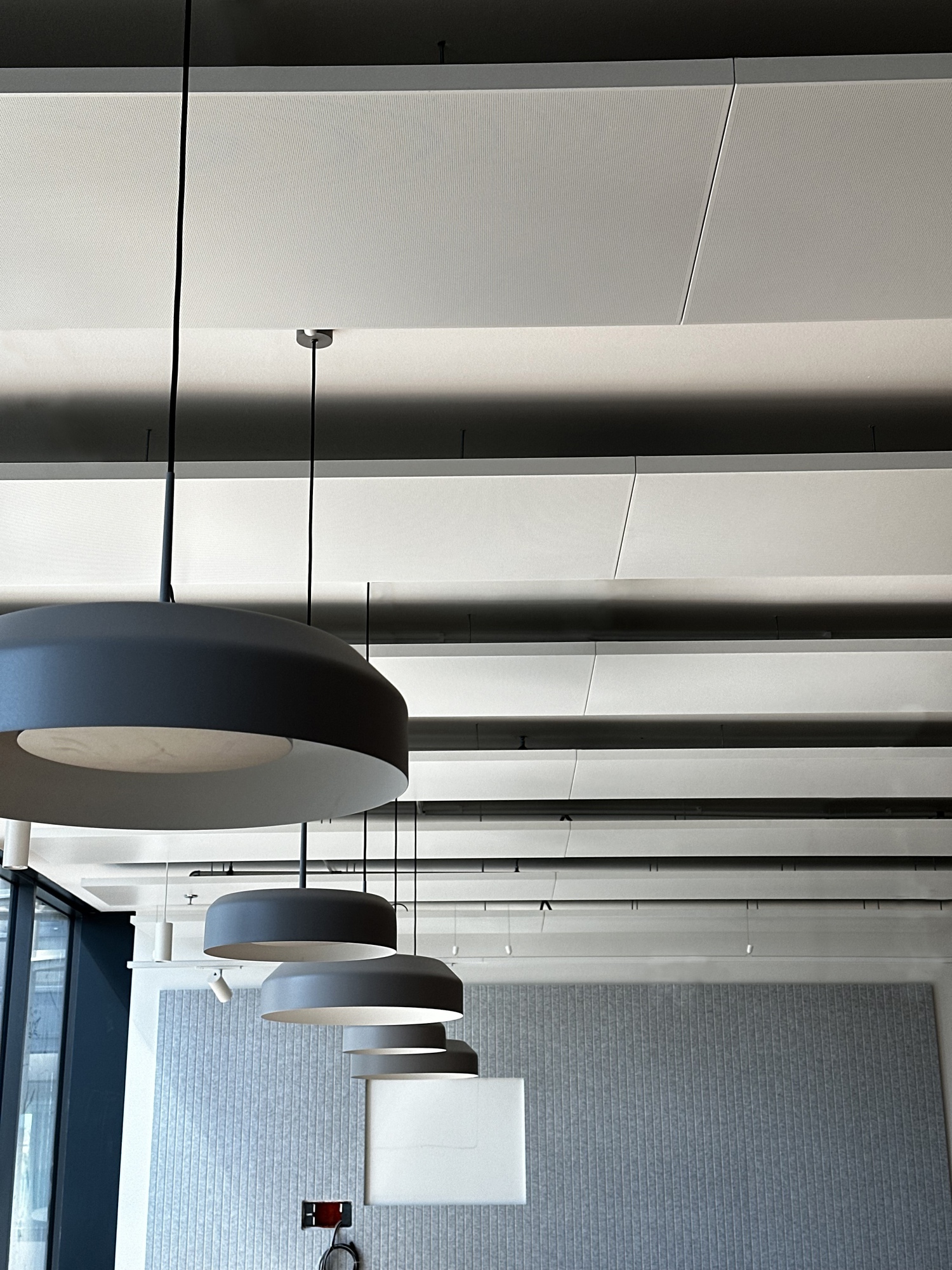

Pro transformaci Danube House bylo dodáno celkem 3 220 panelů Zehnder Alumline pro všechny pronajímané prostory. Podle návrhu architekta a vzhledem k rozměrům stavebního modulu budovy a šíře oken musely být panely v atypických rozměrech. A to v různých délkách od 760 mm do 3 000 mm a s nestandardními šířkami 500 a 700 mm. Zvoleno bylo matné bílé provedení RAL 9016. Většina panelů je „aktivních“, tedy s vloženým topným-chladicím meandrem z měděných trubek.
Bezpečnost proti požáru je řešena klasicky pomocí sprinklerových hlavic, které byly integrovány do „neaktivních“ panelů, dodaných se speciálně zhotovenými otvory.
Otvory v panelech lze rovněž využít pro vestavění světel nebo reproduktorů.
Za technickou specialitu dodávky lze považovat řešení závěsů panelů. Zásadní požadavek byl, aby závěsy byly co nejméně viditelné, panely byly zavěšeny jen 150 mm pod stropem a závěsy umožnily i odklopení panelů. Proto nebyly použity standardní závěsy, ale pro Danube House speciálně vyvinuté. Instalační firma si pak podle rozmístění závěsů na panelech zhotovila šablony pro přesné vyvrtání otvorů do betonového stropu pro upevnění závěsů.
Vzhledem k tomu, že panely jsou určeny jak pro vytápění, tak chlazení, jsou panely na rozvody otopné a chladicí vody napojeny pomocí šesticestných přepojovacích ventilů.

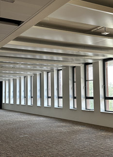

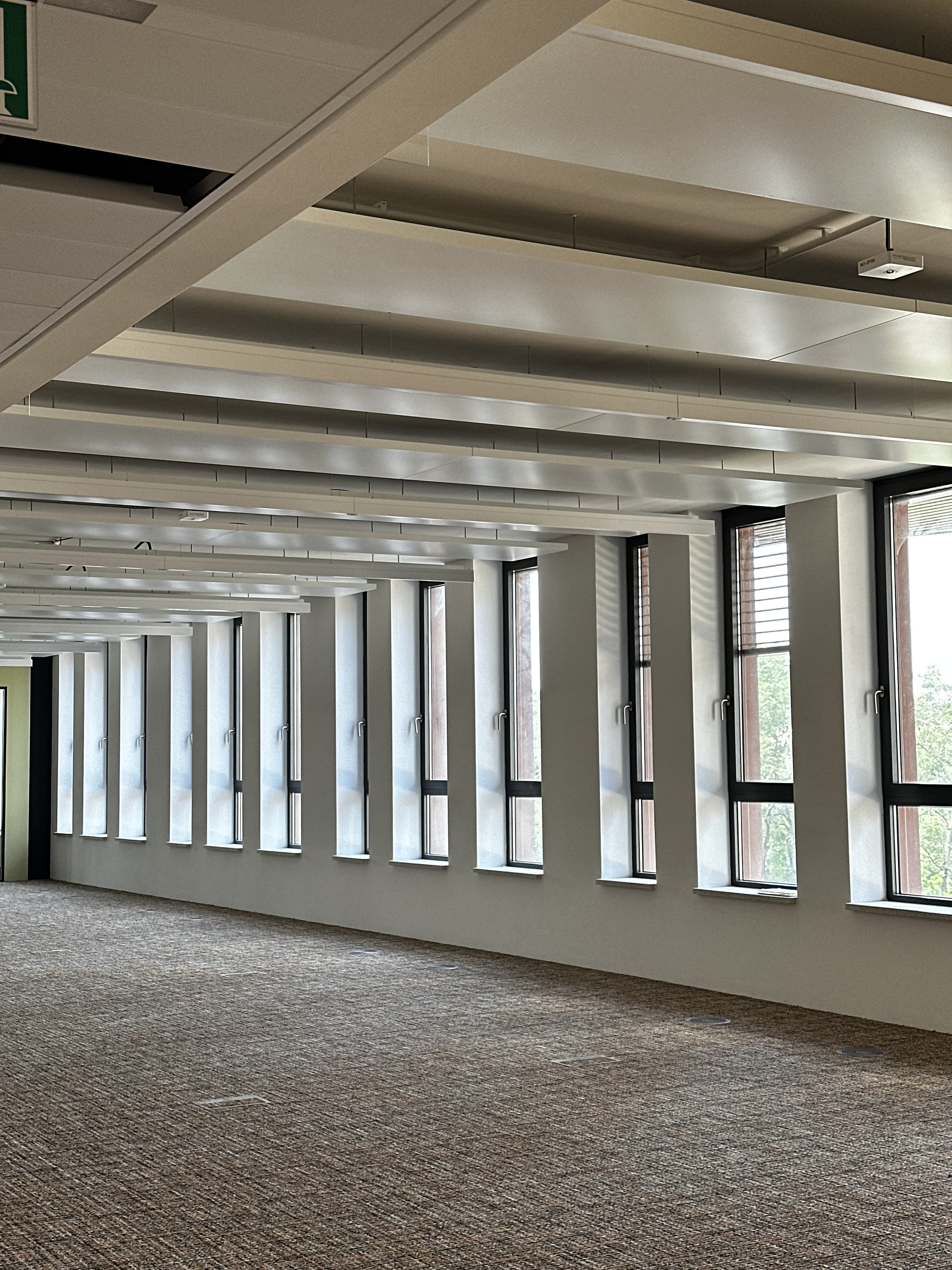

Obr. Vzhledem k hloubce některých místností více jak 3 metry bylo nutné instalovat dva panely. Spojení panelů je provedeno pomocí klipů a z místnosti je spoj designově dokonalý. Plocha panelů je jemně perforována za účelem útlumu hluku.

Jednotlivé panely se k sobě hydraulicky napojují z čelní strany. Nejbližší panel k rozvodům má oboustranné připojení. To znamená, že z jedné strany je oboustranný panel napojen na rozvodné potrubí pomocí hadice s připojovacím závitem pro kulové kohouty. Z druhé strany panelu jsou v Danube House vzhledem k šířce místností napojeny již jen jednostranné panely. Ve speciálních případech, typicky v rohových místnostech, je na rozvod napojen jen jeden jednostranný panel. Provedení panelů zkracuje potřebnou délku rozvodných potrubí.

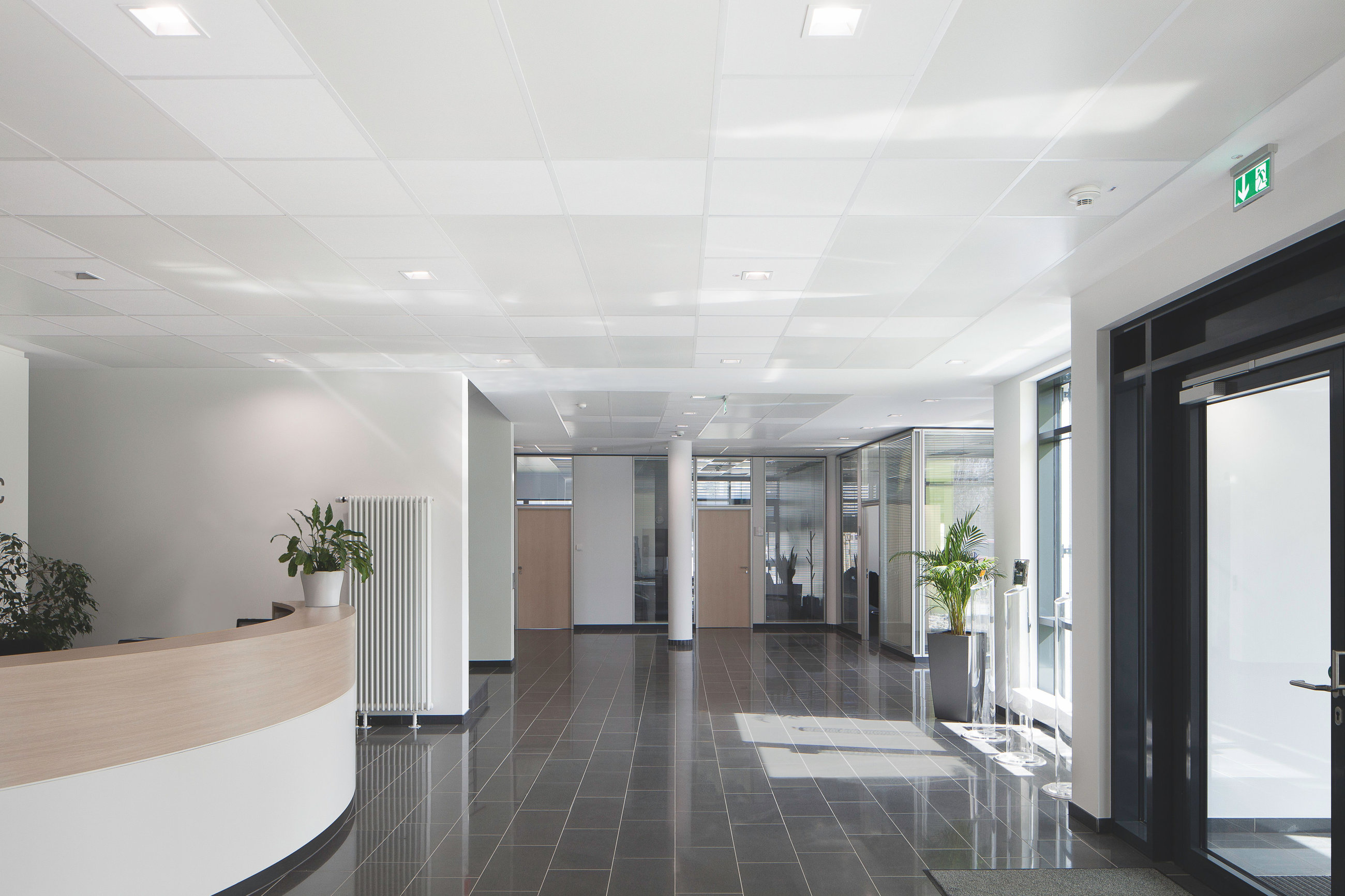

Zavěšení panelů Zehnder Alumline pod strop
Obr. Kromě zavěšení panelů Zehnder Alumline pod strop, jak je tomu například v budově Danube House, je lze rovněž vložit do rastrového stropu s T-profily. Kombinací aktivních a neaktivních panelů je možné vytvořit celistvý strop.
