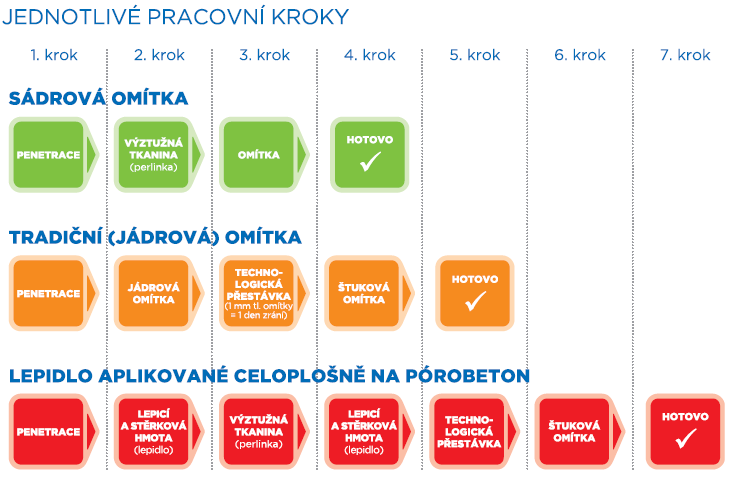

Proč přejít od vápenocementových omítek k sádrovým? Zatímco klasická technologie vyžaduje nanesení jádra, technologickou přestávku a následný štuk, sádrová omítka se aplikuje pouze ve dvou krocích a další není třeba. Navíc se nemusí brousit. Výsledkem je úspora času, nákladů i práce. To ještě víc oceníte, pokud často omítáte pórobeton.

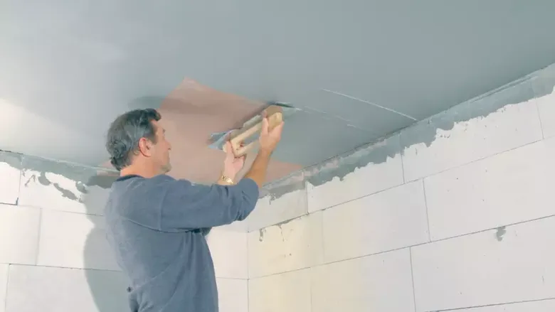

Hledáte jemnou stěrku, která vytvoří dokonale hladký podklad pod malbu? Sáhněte po Rimano Glet XL. Nezáleží, jaký materiál omítáte – stěrka vytvoří povrch v té nejvyšší kvalitě. Proto je vhodná i k celoplošnému tmelení sádrokartonu v Q4.
Rimano Glex XL se nanáší ručně, v tloušťce od 1 do 10 mm, druhá vrstva se stáhne do nuly. Doba zpracovatelnosti je tu dokonce 90 minut.

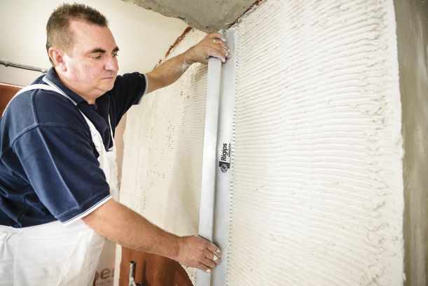

Po zásahu instalatérů nebo výměně oken je vždy potřeba zdivo vyspravit. Jako rychloopravná malta skvěle funguje sádrová omítka Rimano UNI – spolehlivě s ní zapravíte drážky po elektroinstalacích nebo špalety. Můžete ji nanášet v tloušťce až 30 mm, aniž by praskala. Omítku můžete vrstvit technikou „mokrý do mokrého“.
Rimano UNI využijete i pro celoplošné omítání, ať už cihel, betonu, pórobetonu nebo jádrových omítek. Omítku lze použít i ve vlhčích prostorách, jako jsou koupelny a kuchyně. Nanáší se ručně a doba zpracovatelnosti je 60 minut.
