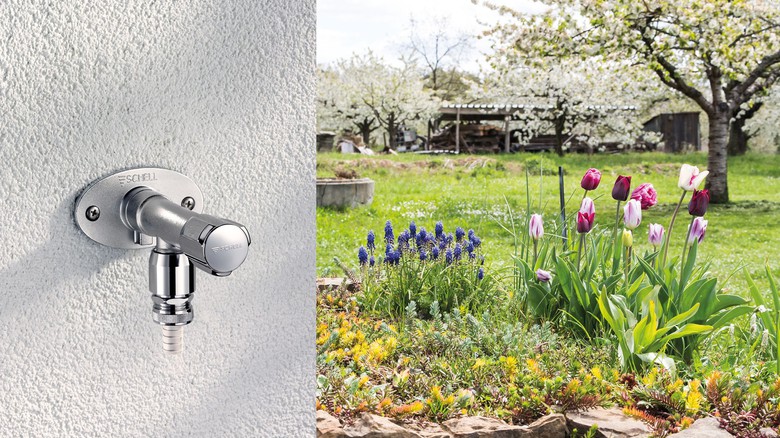

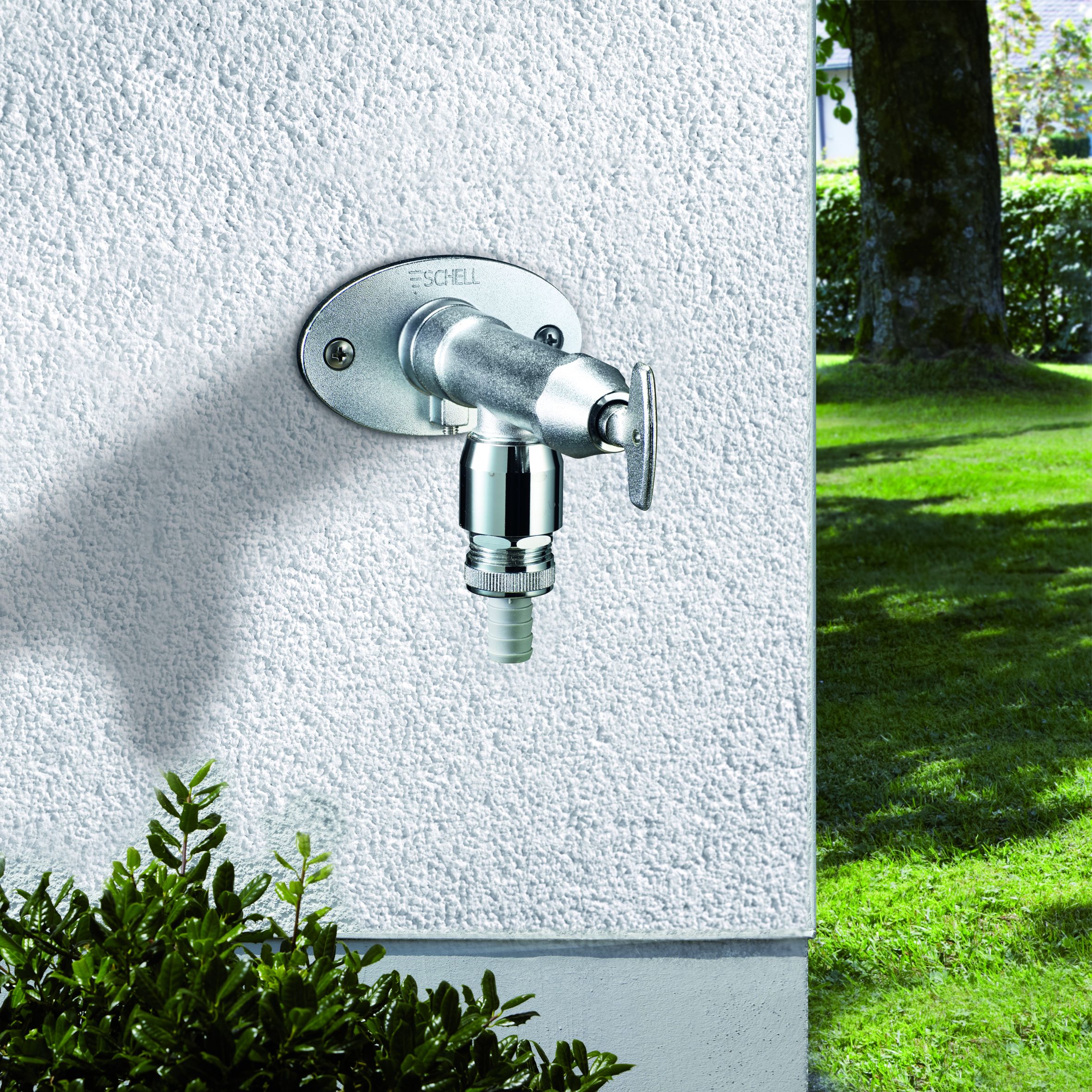

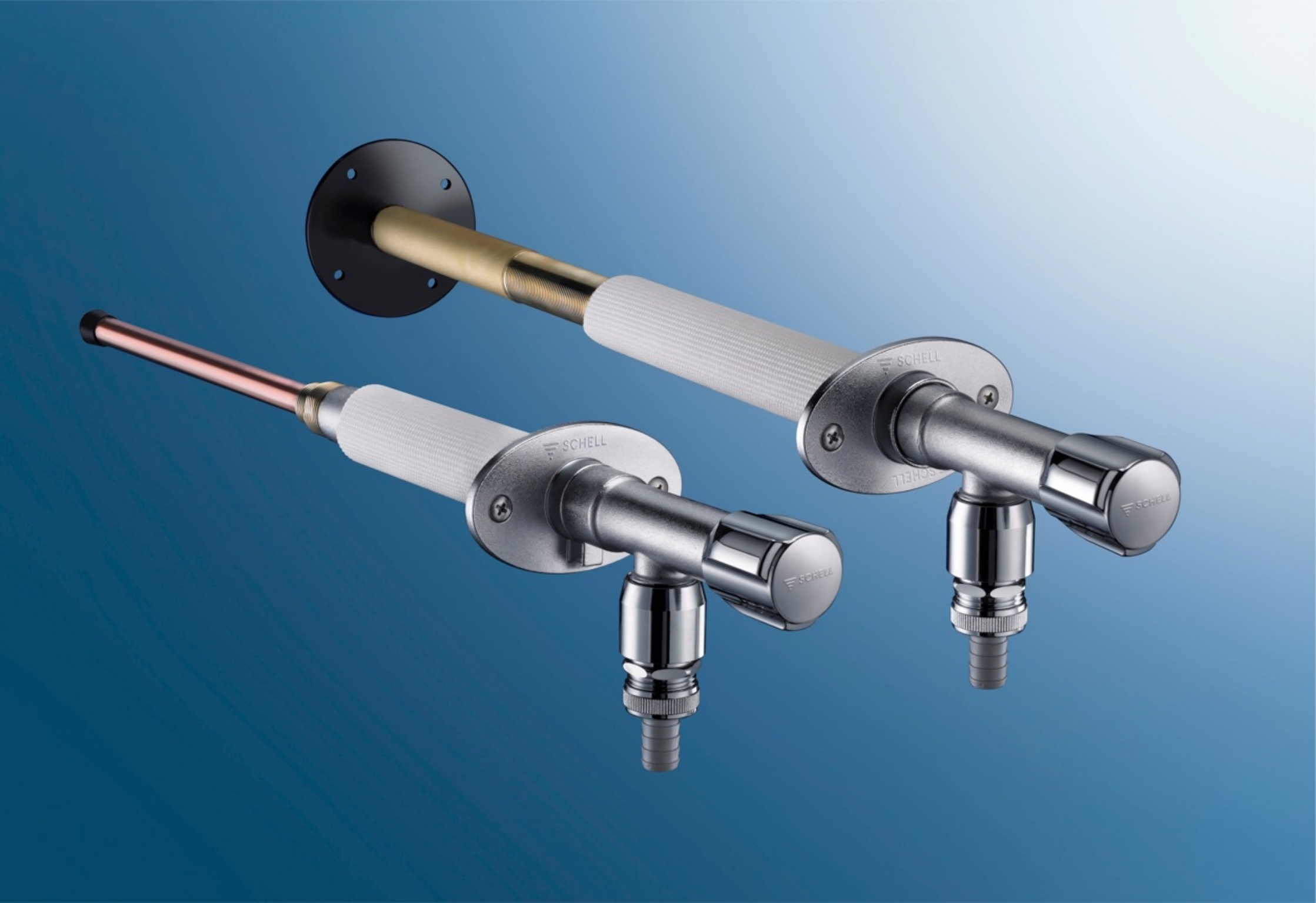

Venkovní vývod vody je pro většinu majitelů rodinných domů samozřejmostí. Zalévání zahrady, mytí jízdních kol, údržba terasy nebo oplach pracovního nářadí – bez přívodu vody si běžný provoz kolem domu dnes už prakticky neumíme představit. Jakmile však přijdou první mrazy, běžné venkovní armatury se stávají rizikovým místem. Řešením je nezámrzný ventil SCHELL Polar II Set, který umožňuje bezpečný odběr vody po celý rok.
Právě schopnost bezproblémového provozu během zimního období patří mezi hlavní důvody, proč se Polar II stal jedním z nejúspěšnějších produktů společnosti SCHELL. Princip jeho fungování je jednoduchý, ale mimořádně účinný. Po každém uzavření ventilu dojde díky systému nuceného přisávání vzduchu k automatickému vyprázdnění armatury. Ve ventilu ani v jeho tělese tak nezůstává voda, která by mohla při poklesu teplot způsobit poškození mrazem.
Výsledkem je spolehlivý provoz bez nutnosti sezónních zásahů nebo obav z nákladných oprav. Vodu lze tak využívat i během zimních měsíců například při údržbě okolí domu, oplachu zablácených bot či domácích miláčků, pohotovostním umytí auta, kol a sportovního vybavení. Uplatnění tento ventil nachází také v komerčních objektech. Ve sportovních areálech, na golfových hřištích, u hotelů, penzionů, nebo autoservisů je celoroční venkovní zdroj vody nutností.
„Stejně jako u ostatních výrobků SCHELL je i u ventilu Polar II kladen důraz na dlouhou životnost, precizní zpracování a kvalitní materiály. Ventil je vyroben z certifikované hygienicky nezávadné mosazi s chromovaným povrchem, která zajišťuje spolehlivou funkci po mnoho let provozu,“ zdůrazňuje benefity tohoto výrobku s visačkou „made in Germany“ Aleš Řezáč, obchodní manažer společnosti SCHELL pro Českou republiku.

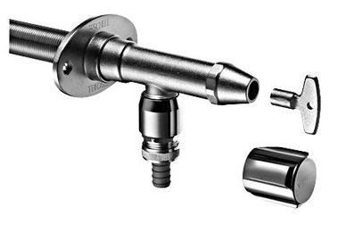

Součástí balení jsou dva způsoby ovládání – designová rukojeť Comfort pro běžné použití a nástrčný klíček, který omezuje neoprávněný odběr vody. Pro instalace ve veřejně přístupných místech lze ventil doplnit také uzamykatelnou bezpečnostní rukojetí Secur.
Polar II Set je dodáván v délce 500 mm, přičemž jej lze podle tloušťky konkrétní stěny variabilně zkrátit až na 200 mm. Součástí výrobku je zpětná klapka, rozeta s montážním materiálem, izolační chránička i pomůcky pro případné zkrácení armatury. V případě použití hadice s pistolovou rukojetí nebo tlakových čisticích a zavlažovacích systémů doporučuje výrobce instalaci ¾" mezikusu se zpětnou klapkou, který chrání ventil před zpětnými tlakovými rázy a prodlužuje životnost těsnění.
Stejně jako ostatní armatury SCHELL splňuje také Polar II Set přísné evropské normy a požadavky německého sdružení DVGW, respektované autority v oblasti bezpečnosti a kvality instalací pitné vody.
O snadné instalaci tohoto ventilu, kterou zvládne i šikovný a poučený laik, se můžete přesvědčit v našem redakčním videu:
Technické údaje
SCHELL Polar II Set
  • délka armatury: 500 mm, možnost zkrácení na 200–500 mm
  • automatické vyprázdnění armatury pomocí nuceného přisávání vzduchu
  • ovládání rukojetí Comfort nebo nástrčným klíčkem
  • integrovaná zpětná klapka
  • připojení ½" vnější závit
  • povrch: matný chrom
  • materiál: mosaz DIN EN
  • průměr vrtaného otvoru: Ø 38 mm
  • určeno pro zabudování do stěny
  • obj. č.: 03 997 03 99
