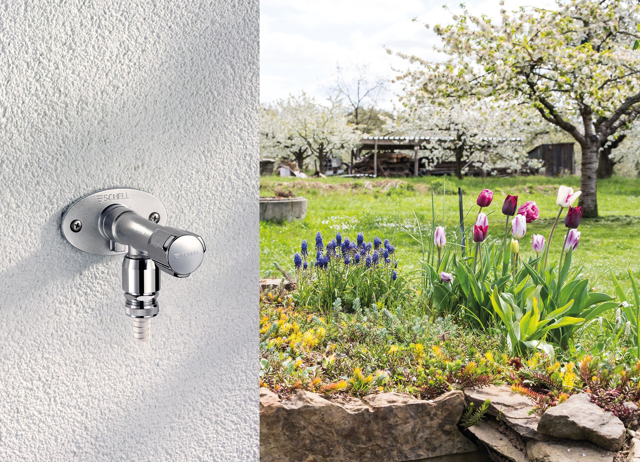

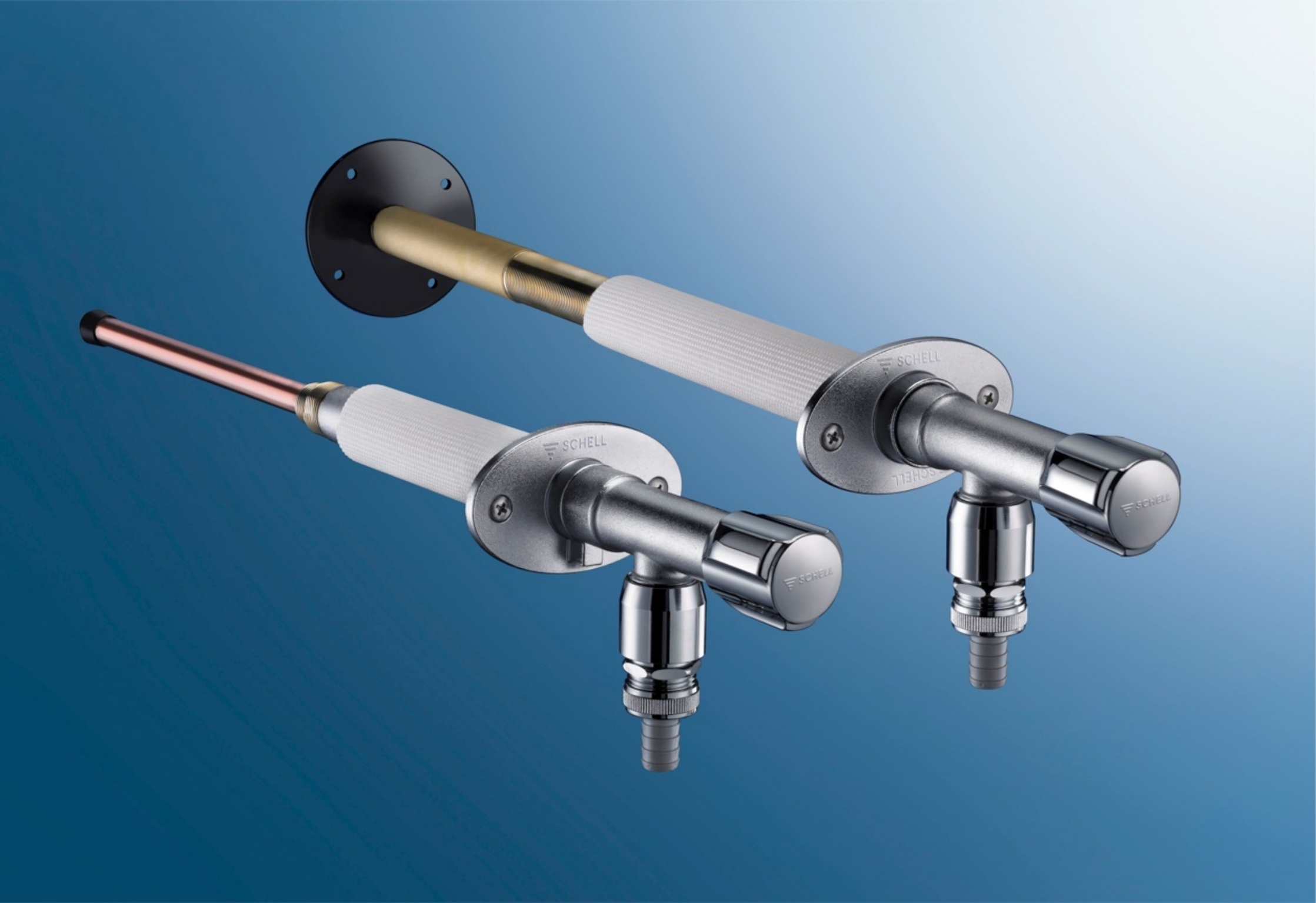

Vonkajší vývod vody je pre väčšinu majiteľov rodinných domov samozrejmosťou. Polievanie záhrady, čistenie bicyklov, údržba terasy, alebo opláchnutie pracovného náradia – bez prívodu vody si bežné práce okolo domu dnes už prakticky nevieme predstaviť. Akonáhle však prídu prvé mrazy, bežné vonkajšie armatúry sa stávajú rizikovým miestom. Riešením je nezámrzný ventil SCHELL Polar II Set, ktorý umožňuje bezpečný odber vody takmer po celý rok.
Práve schopnosť bezproblémovej prevádzky počas zimného obdobia patrí medzi hlavné dôvody, prečo sa Polar II stal jedným z najúspešnejších produktov spoločnosti SCHELL. Princíp jeho fungovania je jednoduchý, ale mimoriadne účinný. Po každom uzatvorení ventilu príde vďaka systému núteného prisatia vzduchu k automatickému vyprázdneniu armatúry. Vo ventile ani v jeho telese tak nezostáva voda, ktorá by mohla pri poklese teplôt spôsobiť poškodenie mrazom.
Výsledkom je spoľahlivá prevádzka bez nutnosti vypúšťania vody zo systému a bez obáv z nákladných opráv. Vodu je tak možné využívať aj počas zimných mesiacov, s výnimkou zriedkavých dní, kedy poklesne teplota pod bod mrazu. Ventil využijete napríklad pri údržbe okolia domu, oplachu zablatených gumákov či domácich miláčikov, pohotovostnom umytí auta, bicyklov a športového vybavenia. Uplatnenie tento ventil nachádza tiež v komerčných objektoch. V športových areáloch, na golfových ihriskách, v hoteloch, penziónoch, alebo autoservisoch je celoročný vonkajší zdroj vody nutnosťou.
„Rovnako ako u ostatných výrobkov SCHELL je tiež u ventilu Polar II kladený dôraz na dlhú životnosť, precízne spracovanie a kvalitné materiály. Ventil je vyrobený z certifikovanej hygienicky nezávadnej mosadze s pochrómovaným povrchom, ktorá zabezpečuje spoľahlivú funkciu počas mnohých rokov prevádzky,“ zdôrazňuje benefity tohto výrobku s visačkou „made in Germany“ Ivan Bahník, obchodný zástupca spoločnosti SCHELL pre Slovenskú republiku.

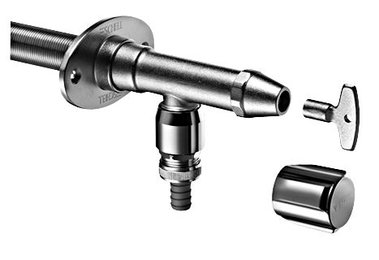

Súčasťou balenia sú dva spôsoby ovládania – designová rukoväť Comfort pre bežné použitie a nástrčný kľúčik, ktorý obmedzuje neoprávnený odber vody. Pre inštalácie na verejne prístupných miestach je možné ventil doplniť tiež uzamykateľnou bezpečnostnou rukoväťou Secur.

Polar II Set je dodávaný v dĺžke 500 mm, kedy je ho možné podľa hrúbky konkrétnej steny variabilne skrátiť až na 200 mm. Súčasťou výrobku je spätná klapka, rozeta s montážnym materiálom, izolačná chránička a pomôcky pre prípadné skrátenie armatúry. V prípade použitia hadice s pištoľovou rukoväťou, alebo tlakových čistiacich systémov odporúča výrobca inštaláciu ¾" medzikusu so spätnou klapkou, čo chráni ventil pred spätnými tlakovými rázmi a predlžuje životnosť tesnení.
Rovnako, ako ostatné armatúry SCHELL, vyhovuje tiež Polar II Set prísnym európskym normám a požiadavkám nemeckého združenia DVGW, rešpektovanej autority v oblasti bezpečnosti a kvality inštalácií pitnej vody.
O pomerne jednoduchej inštalácii tohto ventilu, ktorú zvládne každý inštalatér, sa môžete presvedčiť v našom redakčnom videu:
Technické údaje
SCHELL Polar II Set
  • dĺžka armatúry: 500 mm, možnosť skrátenia na 200–500 mm
  • automatické vyprázdnenie armatúry pomocí núteného prisatia vzduchu
  • ovládanie rukoväťou Comfort, alebo nástrčným kľúčikom
  • integrovaná spätná klapka
  • pripojenie ½" vonkajší závit
  • povrch: matný chróm
  • materiál: mosadz DIN EN
  • priemer vŕtaného otvoru: Ø 38 mm
  • určené pre zabudovanie do steny
  • obj. č.: 03 997 03 99
