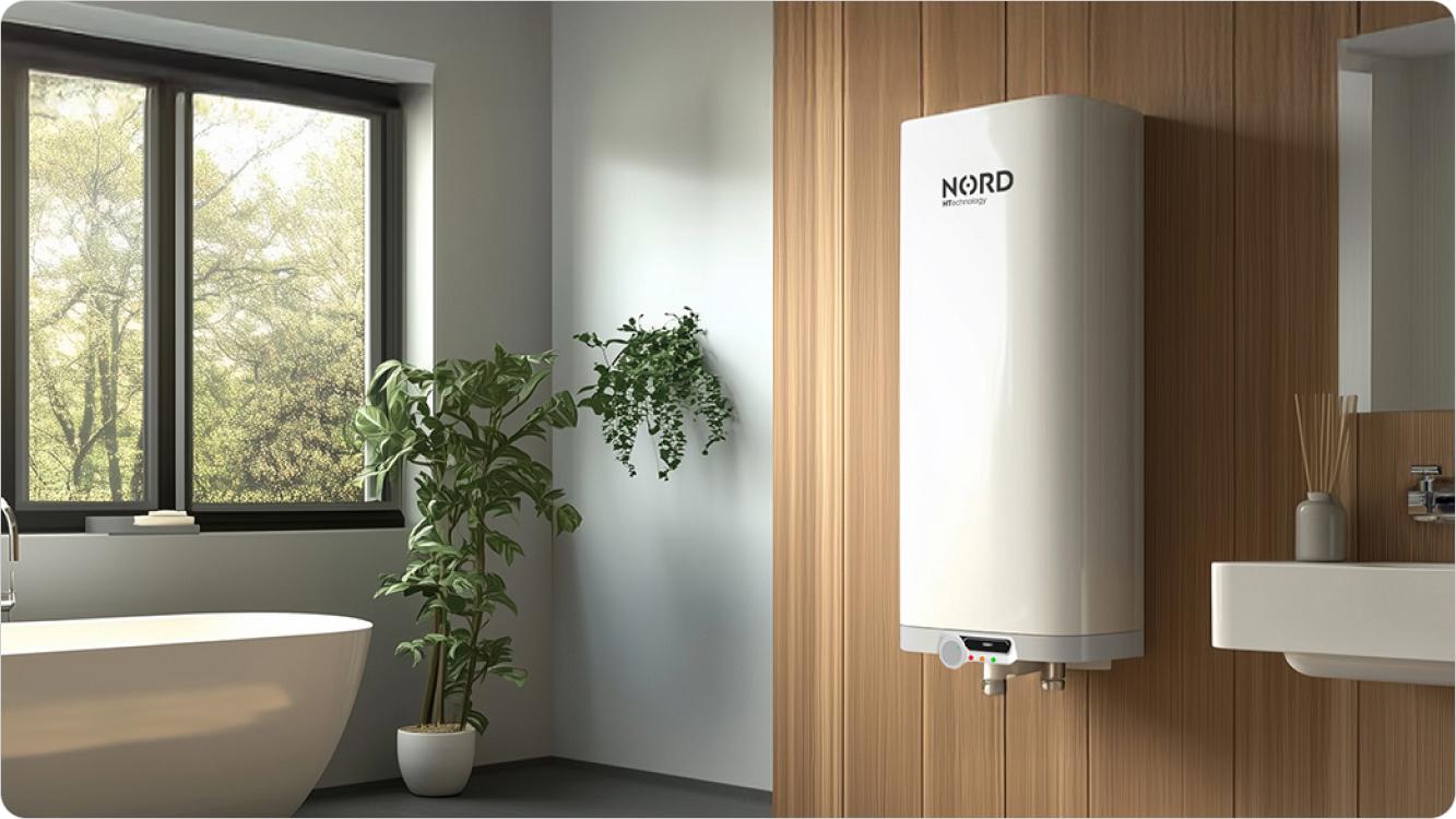

Přebytky směřují prioritně do akumulační nádrže (EcoHeat Storage) a zásobníku teplé užitkové vody (TUV). Pro tyto účely jsou ideální například zásobníky EcoFresh Tank, které disponují spirálovým výměníkem s velkou výměnnou plochou a kapacitou, což zajišťuje maximálně rychlou výměnu tepla a rychlý ohřev TUV.

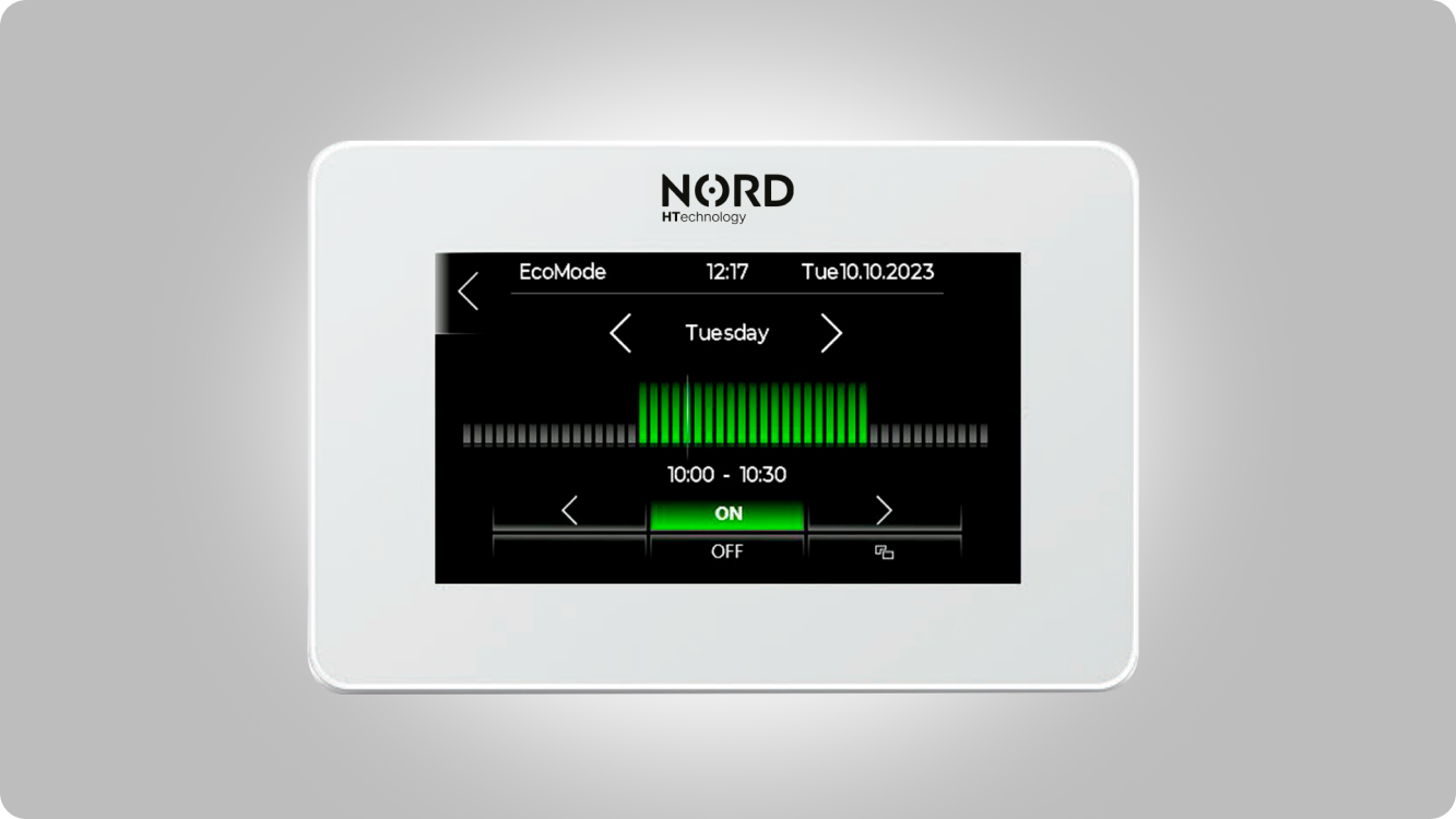

NORD EcoControl – provozní režim EcoMode
Mozek operace: Jak funguje NORD EcoMode
Tajemství maximálního využití fotovoltaických přebytků leží v řídicí logice. Zde přichází na scénu speciální provozní režim EcoMode, kterým je vybavena hlavní jednotka EcoControl.
Jak to funguje v praxi? V okamžiku, kdy systém (prostřednictvím měniče EcoMaster) detekuje přebytek solární energie, je tento přebytek cíleně přesměrován na napájení tepelného čerpadla. EcoControl v režimu EcoMode autonomně přikáže tepelnému čerpadlu zvýšit teploty nad rámec standardních uživatelských požadavků, a to ve třech hlavních rovinách:
  1. Zásobník TUV: Voda se nahřeje na maximální povolenou teplotu.
  2. Akumulační nádrž: Systém začne masivně ukládat teplo do vyrovnávacího zásobníku.
  3. Tepelné okruhy: Dojde k řízenému zvýšení teploty v topných okruzích (např. do podlahového topení, které samo o sobě funguje jako těžká betonová akumulační masa).
Večer, když slunce zapadne a fotovoltaika přestane vyrábět přebytky, se dům a zásobníky nacházejí v „nabitém“ stavu. Pokud systém nemá k dispozici vlastní solární výkon, EcoMode udržuje tepelné čerpadlo v provozu pouze na minimálních přednastavených teplotách z elektrické sítě. Dům ovšem žije z tepla naakumulovaného přes den.

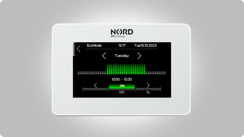

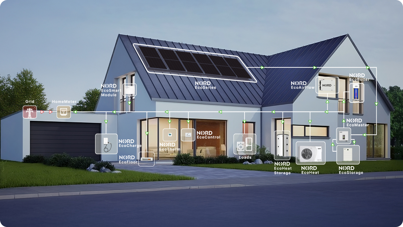

Propojení technologií NORD
Od produktů k celým systémům
Instalace nezávislých komponent již dnes nedává smysl. Propojením FVE, tepelného čerpadla a akumulace do jednoho ekosystému s centrálním mozkem získávají instalační firmy možnost dodat řešení s maximální účinností. Zákazník naopak dostává inteligentní domov, kde je každá vyrobená kilowatthodina přesně v ten správný okamžik distribuována do té části systému, kde přinese největší užitek – ať už jde o okamžitou spotřebu, ohřev vody nebo termickou akumulaci na večer. A právě to je definice systému, který skutečně šetří.
