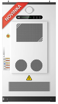

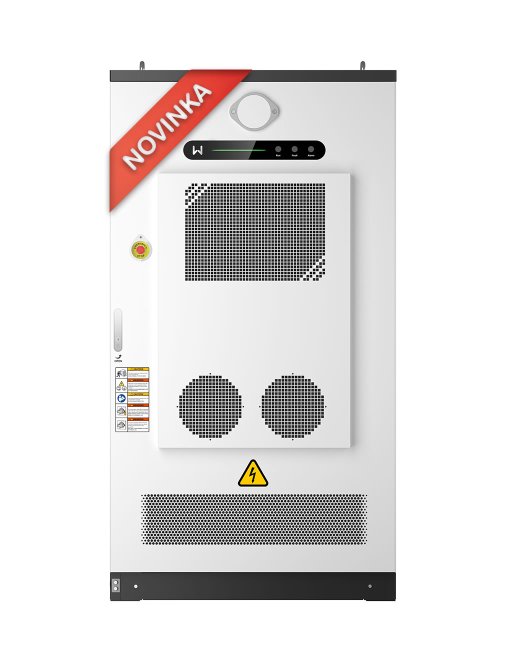

Obří kapacita a extrémní životnost 10 000 cyklů
Nová řada BAT-C byla navržena specificky pro náročné průmyslové aplikace. Bateriové systémy jsou dostupné ve dvou kapacitních variantách – 208 kWh a 261 kWh. Využívají bezpečné a stabilní lithium-železo-fosfátové články (LiFePO₄) o kapacitě 314 Ah.
Tím nejzásadnějším argumentem pro investory je však projektovaná životnost dosahující až 10 000 nabíjecích cyklů. V praxi to znamená dlouhodobou ochranu investice a bezkonkurenční návratnost v horizontu et. Baterie je navíc navržena s ohledem na rychlou instalaci a maximální integraci.

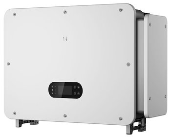

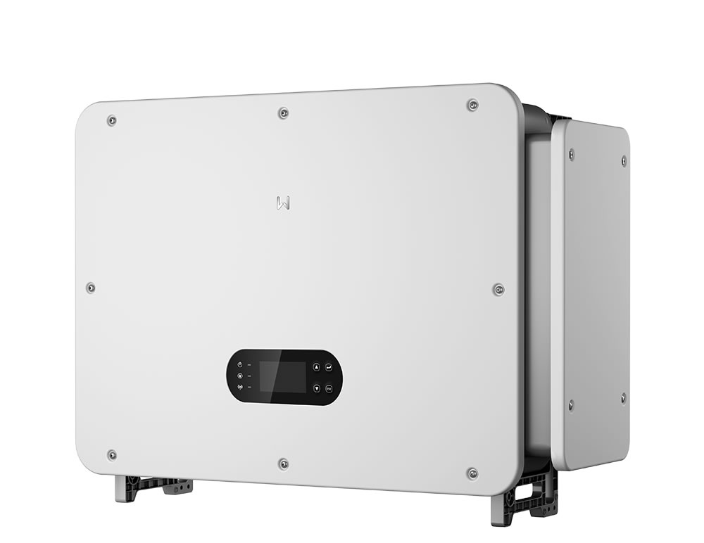

Mozek firemní energetiky: Hybridní střídač GoodWe ET 100 kW
Aby velkokapacitní úložiště fungovalo efektivně, potřebuje robustní řízení. Tím je třífázový hybridní měnič GoodWe GW100K-ET, který představuje absolutní špičku v segmentu komerčních střídačů. Tento kompaktní, ale extrémně výkonný střídač disponuje širokým rozsahem bateriového napětí (300–800 V) a zvládá maximální trvalý nabíjecí i vybíjecí proud až 110 A na dva výstupy.
V produktové řadě ET100 najdete střídače s výkonem 80,99.99 a 100 kW.

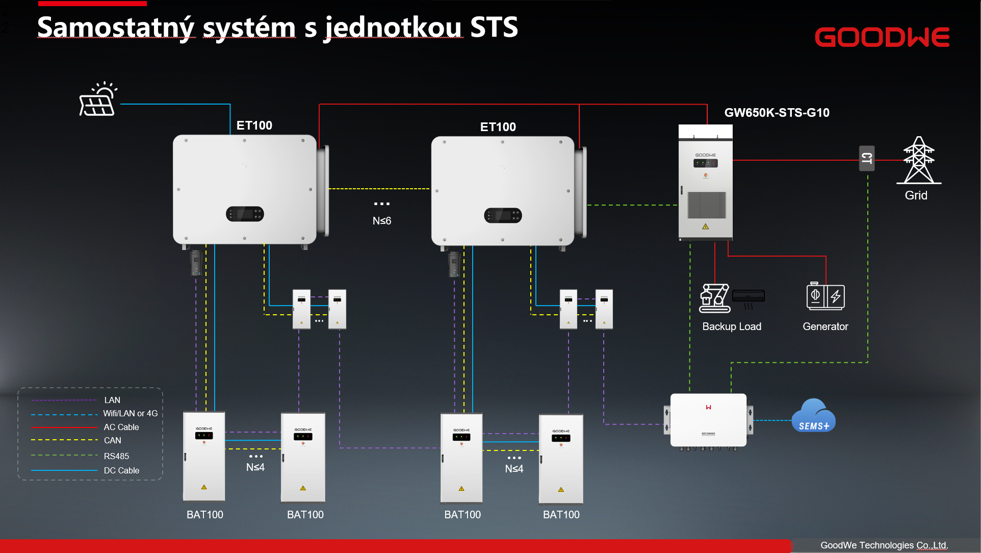

Investice do energetiky může růst společně s firmou. Celý systém EcoSmart Commercial od GoodWe je plně modulární. Střídače lze řadit paralelně, což umožňuje snadné navyšování výkonu i kapacity jak v síťových (on-grid), tak ostrovních (off-grid) konfiguracích.
„Díky jednoduchému škálování a robustní architektuře komunikace, lze pomocí řešení SEC3000C navýšit výkon až na 15 jednotek v paralelním režimu pro on-grid režim a dále až 6 jednotek pro čistý ostrov (off-grid režim), kde je limitujícím faktorem pouze velikost použité STS. Do budoucna jej plánujeme navýšit pro větši flexibilitu a pokrytí požadavků zákazníků. Narozdíl od mnoha konkurenčních značek si zakládáme na jednoduchosti, ale zároveň maximální spolehlivosti. A i přestože dbáme na maximální spolehlivost řešení, nic není bezporuchového, každopádně oproti konkurenčním značkám preferujeme silně prozákaznický přístup, a proto máme k dispozici náhradní díly, včetně celých kusů zařízení v Kladně u našeho servisního partnera NB Servis, pro případnou zápůjčku a tím předejít prostojům a ztrátám na straně investora,“ říká Jakub Janoušek, Solutions Manager Czech Republic & Slovakia, GoodWe.
