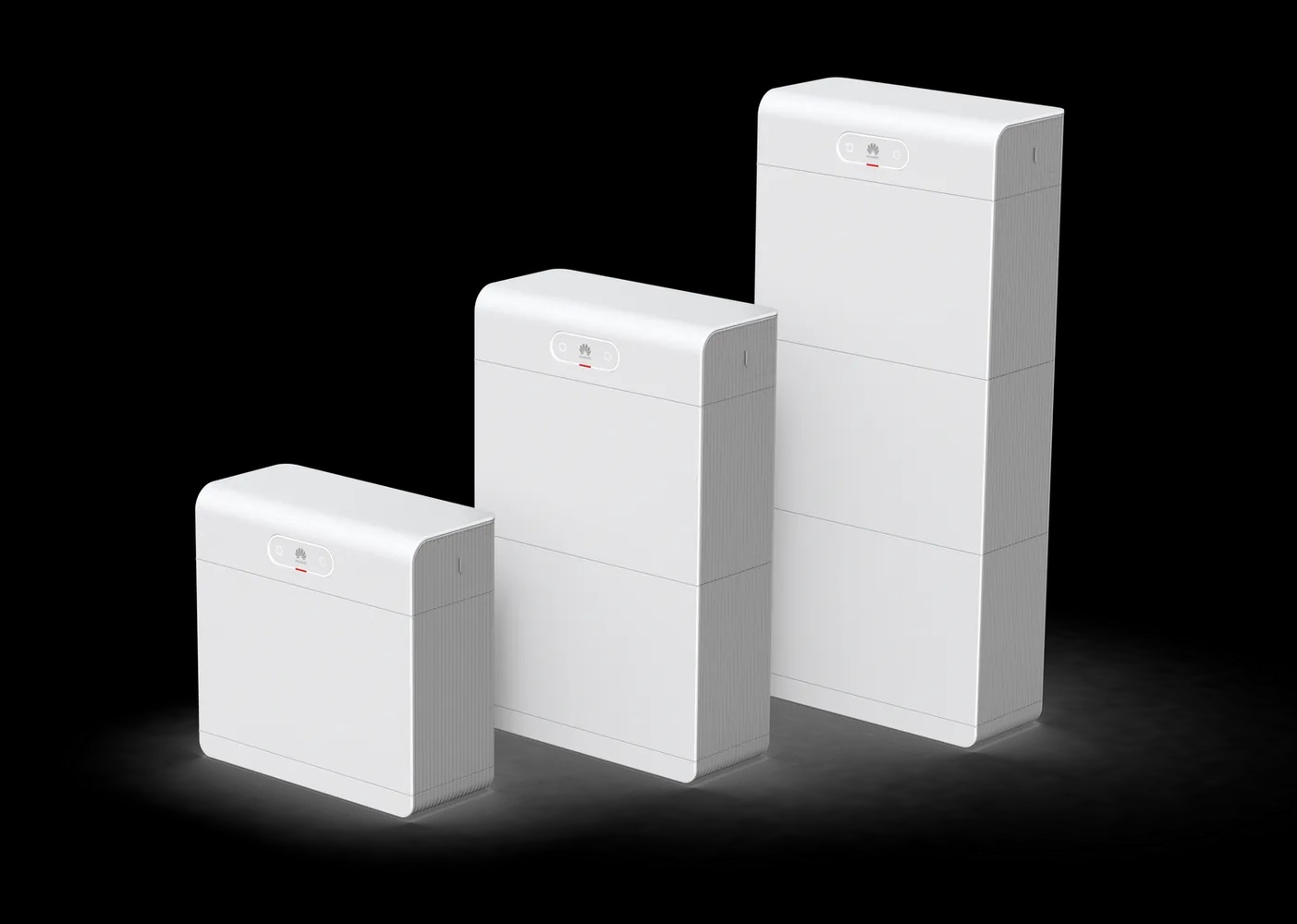

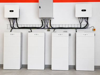

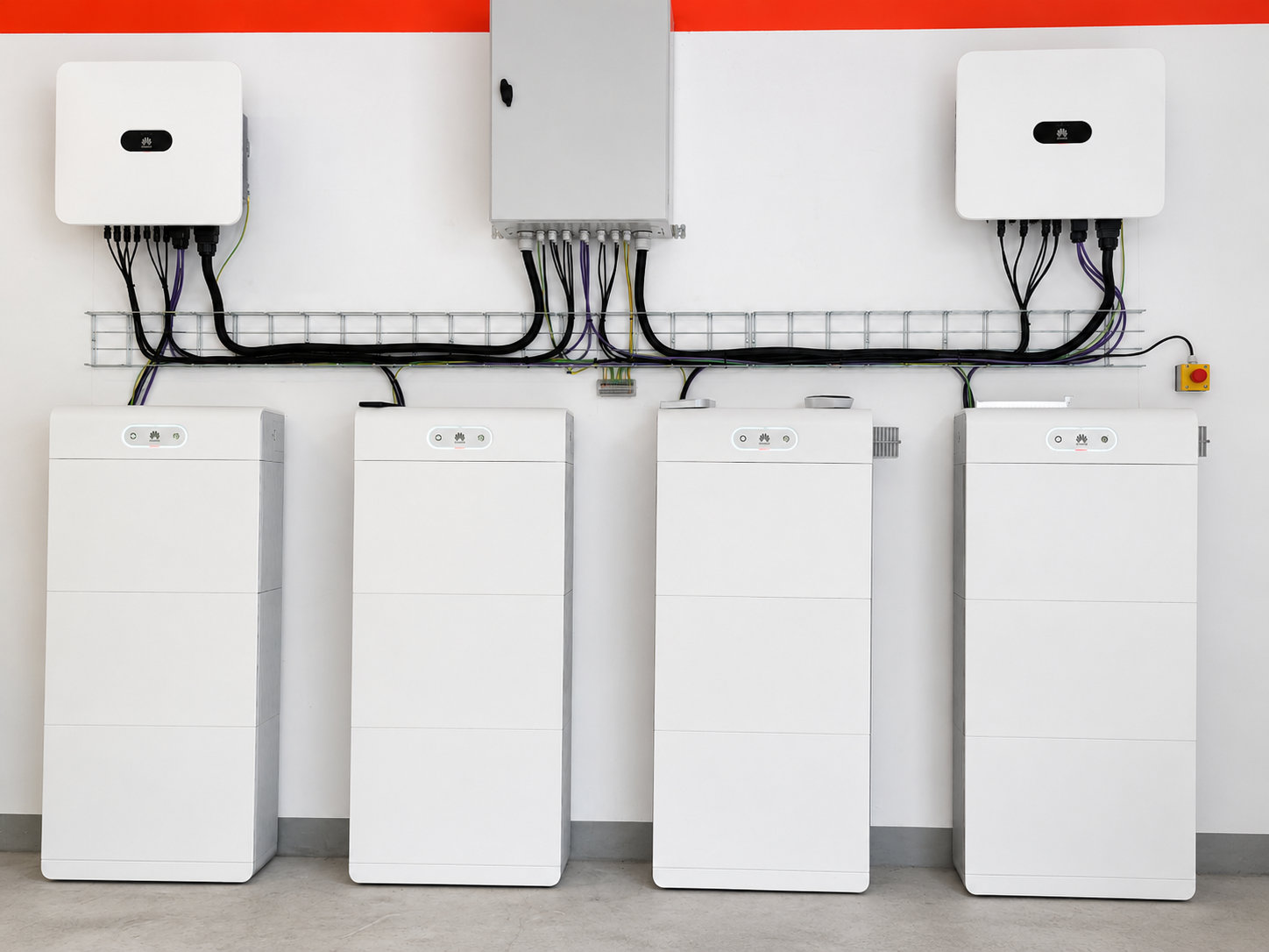

Systém využívá bateriové moduly o kapacitě 5 a 6,9 kWh, které lze mezi sebou libovolně kombinovat. Využitelná kapacita jedné bateriové sestavy dosahuje až 20,7 kWh. Vybrané střídače řady SUN2000-MB0 (12–25 kW) podporují až 4 takové sady a při paralelním zapojení tří střídačů lze systém rozšířit až na 12 bateriových věží. Huawei tuto maximální konfiguraci označuje jako 252kWh systém.
To není kapacita, kterou běžně potkáte v rodinných domech. Huawei tím ukazuje, že platforma má víc než dostatečnou rezervu pro budoucí rozšiřování a zvládne i opravdu velké nebo neobvyklé rezidenční instalace.
Navyšování kapacity usnadňuje i bezkabelové propojení jednotlivých modulů. Instalace je přehlednější a při pozdějším doplnění baterie odpadá vedení kabeláže mezi moduly.
Devět kapacit místo tří, nové moduly jde přidávat ke starým
Původní LUNA2000 S1 nabízela tři velikosti úložiště. Dnes lze díky novému 5kWh modulu vybírat z devíti různých konfigurací od 5 do 20,7 kWh. Vedle základních velikostí vznikly také mezistupně, které umožňují přizpůsobit baterii mnohem přesněji skutečné spotřebě domácnosti.

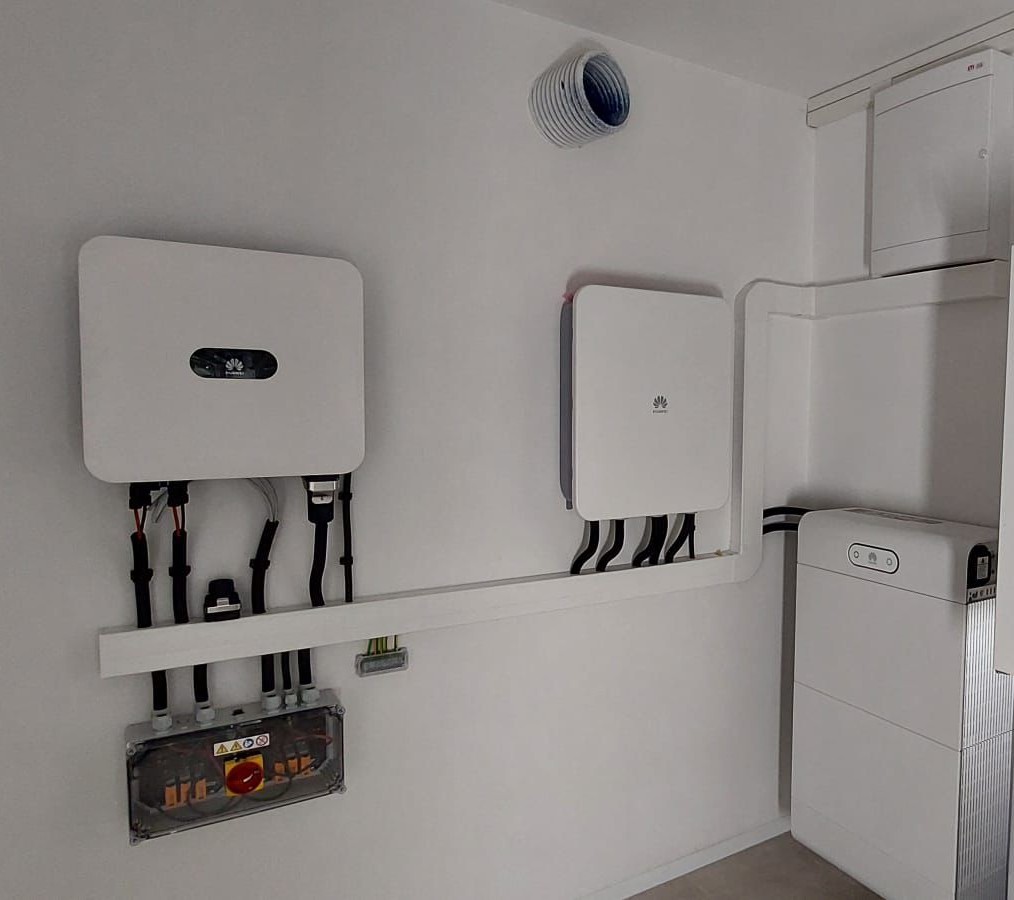

Konstrukce je připravena na rychlou montáž. Moduly se propojují bez kabelů, podlahový stojan pomáhá vyrovnat drobné nerovnosti a podle potřeby lze baterii postavit na zem nebo upevnit na stěnu.
Po uvedení do provozu má majitel celý systém pod kontrolou v aplikaci Huawei FusionSolar, kde na jednom místě sleduje výrobu elektřiny, spotřebu i stav baterie.
