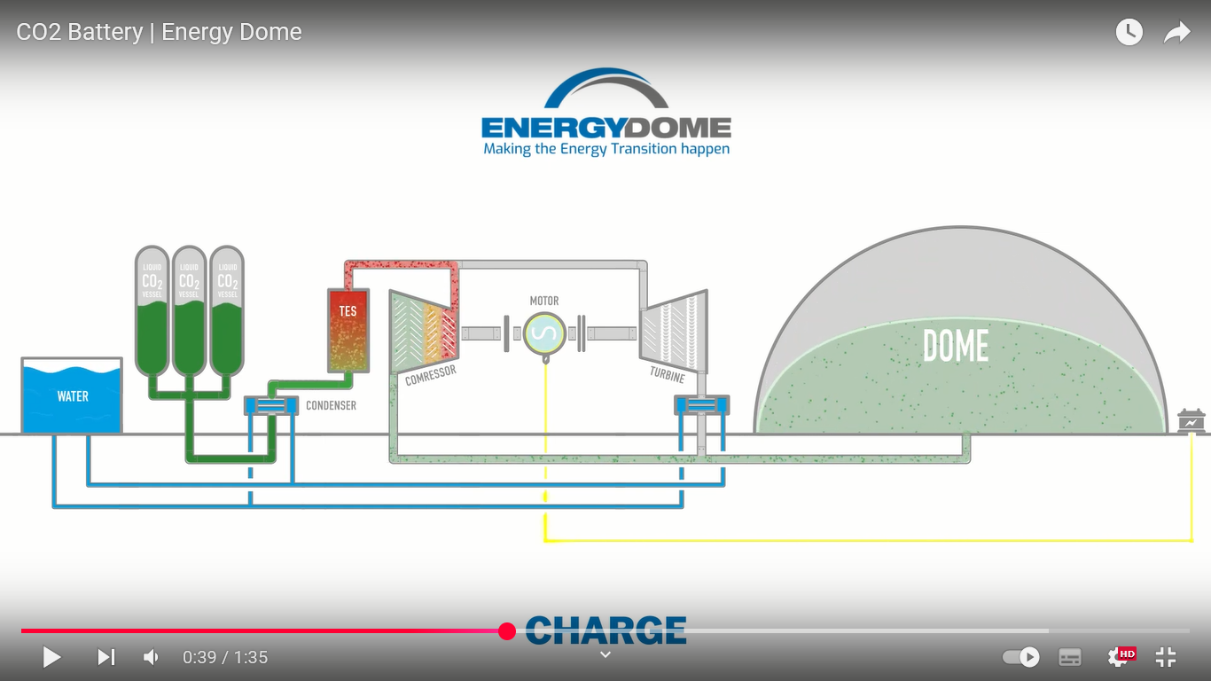

Animace znázorňující nabíjecí a vybíjecí cyklus ukládání energie do CO₂. Zdroj: Youtube
Animace znázorňující nabíjecí a vybíjecí cyklus ukládání energie do CO2. Zdroj: Youtube
Při nabíjení dochází pomocí kompresoru ke stlačení uloženého plynného CO2 na přibližně 7 MPa (70 atmosfér), což vede k jeho ohřátí na cca 400 °C. Vzniklé teplo je následně odevzdáno v tepelném výměníku, což stačí k tomu, aby došlo ke zkapalnění pracovního média. Zkapalněný CO2 je poté skladován v tlakových lahvích za běžné teploty po libovolně dlouhou dobu, aniž by vyžadoval intenzivní chlazení tak, jako je tomu u podobných systémů pracujících se zkapalněným vzduchem nebo dusíkem.
Vybíjení probíhá tak, že zkapalněný CO2 je hnán zpět přes tepelný výměník, přičemž dochází k jeho ohřevu a přechodu zpátky do plynného stavu. To je spojeno s prudkým nárůstem tlaku ‒ při přechodu z kapalného do plynného stavu dochází k několikasetnásobnému zvětšení objemu CO2. Energie získaná expanzí CO2 je zužitkována pomocí plynové turbíny napojené na generátor. CO2 na výstupu z turbíny je skladován za běžného tlaku ve flexibilním vaku situovaném uvnitř ochranné kupole.

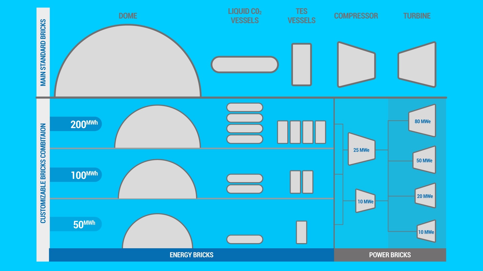

Z těchto důvodů se má ukládání do CO2 mimo jiné vyznačovat i relativně krátkou dobou výstavby. Ta by se podle údajů výrobce měla pohybovat kolem 15 měsíců. Výstavbu i přizpůsobení se požadavkům zákazníka by měla usnadňovat modulární konstrukce sestávající ze standardních výrobních bloků, které lze vzájemně kombinovat.
Možné kombinace základních výrobních bloků, ze kterých sestává úložiště od společnosti Energy Dome. Zdroj: Energy Dome

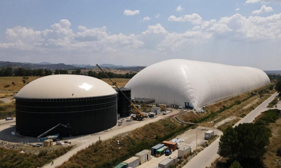

Demonstrační jednotka energetického úložiště společnosti Energy Dome, postavená v italské Sardinii. Zdroj: Energy Dome

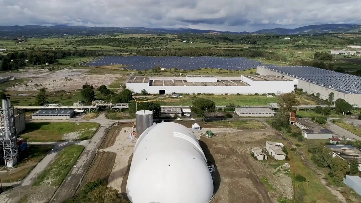

První instalace společnosti Energy Dome byla realizována v roce 2022 u obce Ottana v italské Sardinii. S výkonem 2,5 MW a úložnou kapacitou 4 MWh se jedná o demonstrační jednotku, sloužící k ověření funkčnosti a provozních parametrů této technologie.
Ve stejné lokalitě pak byla zahájena výstavba úložiště s parametry 20 MW a 200 MWh, viz úvodní foto. S kapacitou postačující pro 10 hodin provozu na plný výkon posouvá toto řešení možnost nepřetržitého napájení pomocí fotovoltaiky v průběhu léta blíže realitě. V kombinaci s větrem nebo jinými OZE potom roste míra energetické autarkie v průběhu celého roku.
