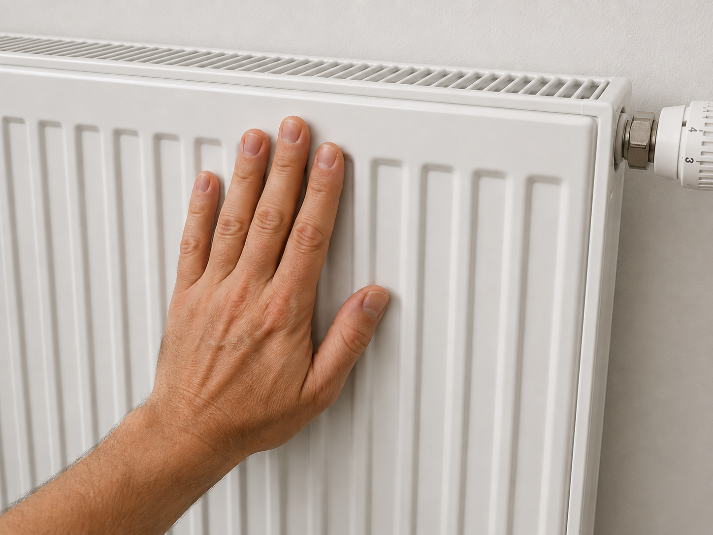

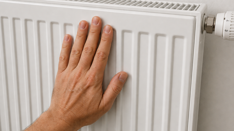

Občas se stává, že si někdo stěžuje na to, že jeho radiátory jsou během topné sezóny studené. Uživatel bytu však nemůže funkci vytápění testovat jen dotykem ruky na radiátor. Pokud je na radiátoru funkční a správně nastavený termostatický ventil a teplota otopné vody dodávané do radiátoru je řízena ekvitermně, v méně chladné části topné sezóny se může radiátor jevit jako chladný, nefunkční, protože jeho teplota bude sice vyšší, než teplota vzduchu v místnosti, ale nižší než teplota ruky. Radiátor ani nemusí být celý prohřátý a většina jeho spodní části může být chladná. Pro posouzení funkčnosti není rozhodující teplota radiátoru, ale vždy rozhoduje teplota vzduchu v místnosti. Ta by měla být změřena nejlépe uprostřed místnosti ve výšce cca 1,2 metru nad podlahou a to kulovým teploměrem, který registruje nejen teplotu vzduchu, ale i vliv sálání okolních stěn. Příloha č. 1 k vyhlášce č. 194/2007 Sb. stanoví pro obytné místnosti, kuchyň, ložnici 20 °C, pro koupelnu 24 °C, pro předsíně, chodby 15 °C. Pokud tyto teploty nejsou dodržovány i přes plné otevření regulačních prvků, pak je žádoucí nejprve prověřit stav otopné soustavy a až pak si stěžovat u dodavatele tepla.

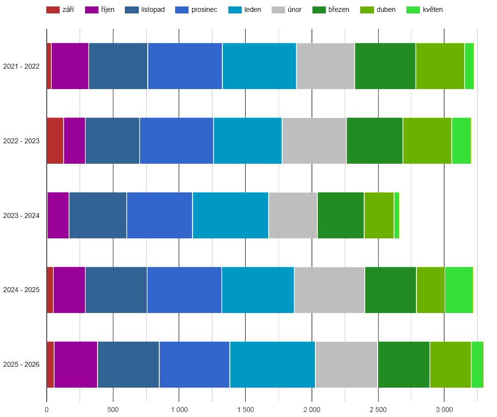

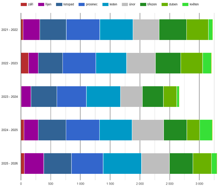

Z pohledu uživatele bytu, respektive jeho nákladů na vytápění, pokud je v bytě udržován stabilní tepelný komfort, nemá začátek a konec topné sezóny zásadní význam. Náklady ovlivňují konkrétní klimatické poměry v dané oblasti a meziročně se mění i v řádu více než o 10 %. Základní „Meziroční porovnání otopných období“ za přechozích 5 let si lze pro konkrétní lokalitu udělat s využitím pomůcky na portále TZB-info (Výpočet – Meziroční porovnání otopných období).
Obr. Příklad závislosti topné sezóny, respektive nároků na vytápění, na klimatických podmínkách pro Skuteč (457 m n. m.). V sezóně 2023–2024 byl požadavek na vytápění v září a květnu mnohem menší než v ostatních zobrazených sezónách. (Zdroj: TZB-info)
