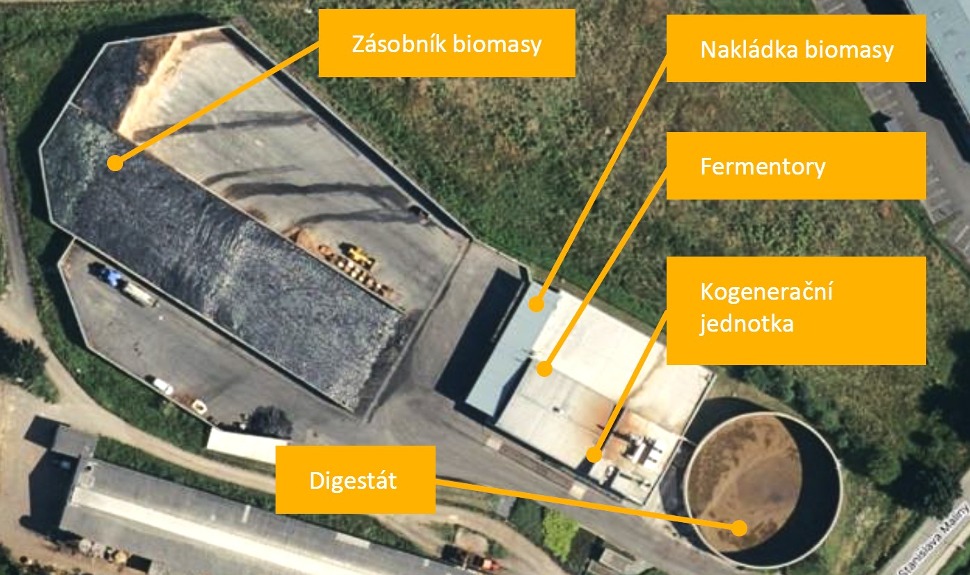

bioplynová stanice
Obr. Pohled na bioplynovou stanici innogy v Písku před zahájením její přestavby na výrobu biometanu. Počítá se s redukcí velké skladové plochy pro zemědělskou biomasu, neboť rozložitelné odpady budou do stanice naváženy kontinuálně po celý rok a nebude nutné vytvářet sezónní zásobu biomasy. Zdroj: Innogy Energo
Bioplynovou stanici v průmyslové zóně v Písku innogy koupila na konci roku 2024. Do přestavby stávajícího provozu na výrobnu obnovitelného biometanu innogy investuje 150 miliónů korun. „Větší část investice míří do upgradingu technologie, menší pak do vybudování plynovodní přípojky. Aktuálně dokončujeme přípravu projektové dokumentace a povolení pro výstavbu plynovodní přípojky a nové technologie. Výstavba je naplánovaná na příští rok a od roku 2027 chceme zahájit výrobu biometanu a vtláčení do sítě. Vyrobený biometan využijeme nejen jako bezemisní zdroj pro naši síť CNG plniček, ale také pro naše zákazníky,“ řekl Jiří Šimek, CEO innogy Energo. Maximální výrobní kapacita stanice v Písku bude na úrovni až 450 m3/hodina. Skutečná výroba se bude pohybovat níže, ale rozhodně výše než je limit pro ekonomiku stanice okolo 250 m3/hodina. Biometanová stanice v Písku není osamocený projekt innogy. Rozpracovány jsou další zahrnující jak transformaci stávajících bioplynových stanic, tak výstavbu nových výroben biometanu. Innogy ve své dlouhodobé koncepci biometanu nepočítá se zpracováním biomasy zemědělského původu. Hlavním zdrojem rozložitelné biomasy má být především komunální odpad.

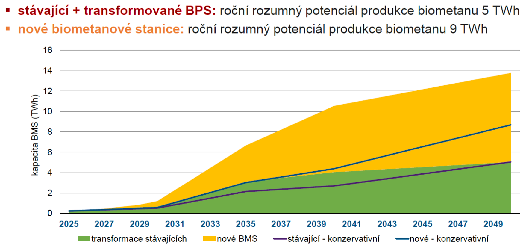

graf
Graf: Rozumný potenciál biometanu v ČR. Biometan v podmínkách ČR může dosáhnout roční produkce až 14 TWh, z toho 5 TWh ve stávajících výrobnách biometanu a bioplynových stanicích, které mohou být na výrobu biometanu transformovány a 9 TWh v nových biometanových stanicích. Zdroj: EGU, Brno
V grafu zmíněných 14 TWh biometanu by v roce 2024 s roční českou spotřebou 73,8 TWh nahradilo cca 19 % zemního plynu.
V současnosti je v České republice celkem 540 bioplynových stanic vyrábějících elektrickou energii, z toho 411 zemědělských, respektive odpadních, které představují hlavní potenciál pro budoucí přechod na biometan.
Biometanových stanic je v Česku zatím jen třináct produkujících 0,3 TWh ročně. Podle scénáře vypracovaného poradenskou společností EGU by mohla produkce biometanu dosáhnout za předpokladu maximální transformace současných bioplynek, výstavbou nových a výstavbou příslušné infrastruktury až 13,8 TWh ročně. Na tuto výrobu lze předpokládat i dostatek rozložitelné biomasy.
