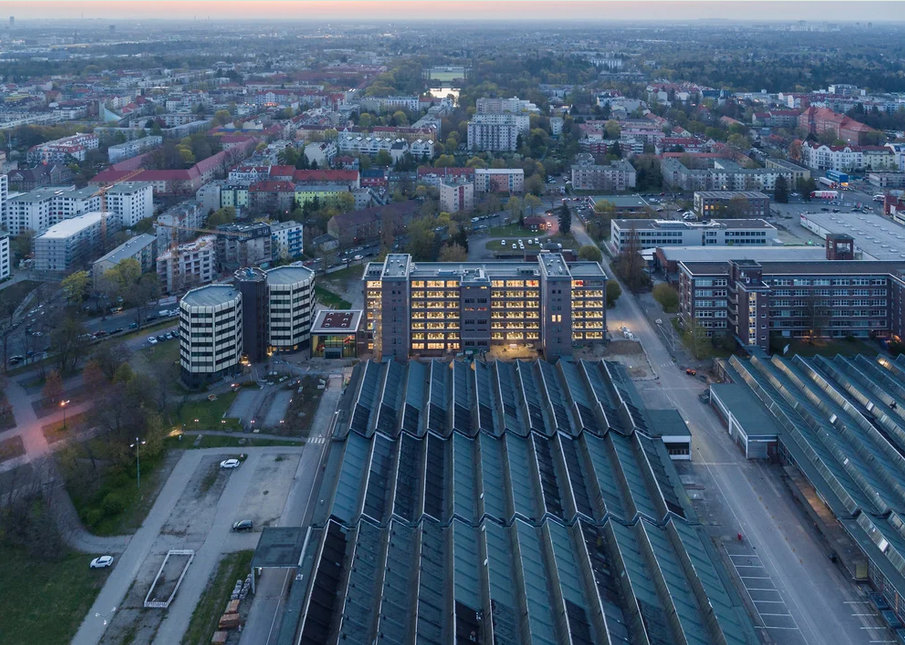

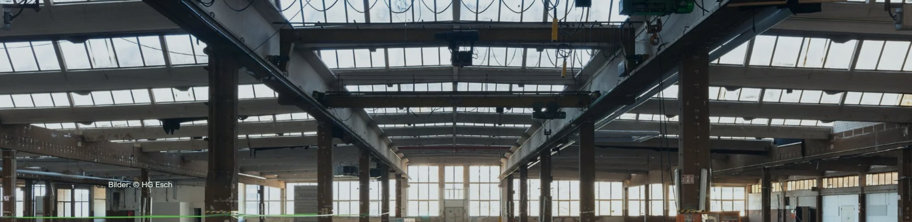

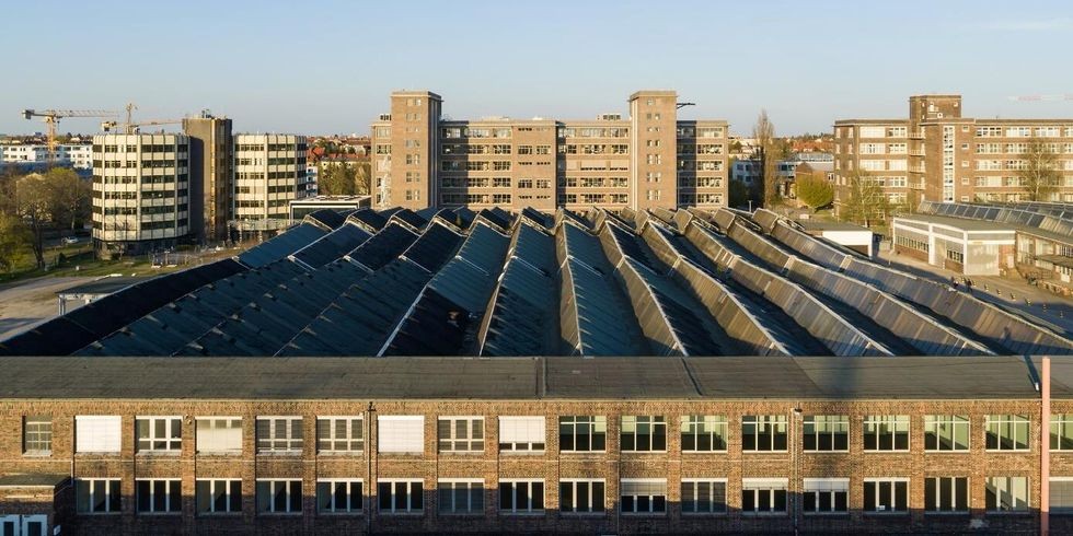

V modelovém berlínském kampusu Ringberlin byl 29. května 2026 spuštěn průkopnický energetický projekt společnosti GASAG Solution Plus. Ve spolupráci s DATA2HEAT se Ringberlin stane jednou z prvních komerčních čtvrtí v Berlíně, která bude využívat odpadní teplo z přímo sousedícího datového centra v Marienparku k vytápění. V první implementační fázi bude touto energií zásobován vznikající makerspace s rozlohou přibližně 17 000 metrů čtverečních v hale 2. Tím se stane největším makerspacem v Evropě, centrem výroby, vývoje, řemesel, kreativních průmyslů a technologických inovací. Dlouhodobým cílem je zásobovat teplem celou čtvrť.
Památkově chráněná hala 2 modelového kampusu Ringberlin se v současné době modernizuje a rozšiřuje v souladu s pokyny pro ochranu památek. Díky přímému přístupu k veřejné dopravě, možnostem elektromobility a konceptům sdílení by se v budoucnu mělo do kampusu městskou dopravou pohodlně dostat více než 5 000 lidí bez aut a šetrným způsobem.

Modelový kampus Ringberlin na Ringstraße v berlínské čtvrti Mariendorf je ve vlastnictví německé skupiny Schindler Group. Ta je součástí globálně působící společnosti Schindler, která se zabývá výtahy a eskalátory. Startup centrum, které se buduje v bývalé výrobní hale (hala 2) v areálu kampusu, si pronajme společnost Ringberlin Halle 2 Projektgesellschaft mbH, jejíž většinu vlastní nezisková organizace Bildung und Kultur Mariendorf GmbH. Po dokončení rekonstrukcí a rozšíření bude 17 000 metrů čtverečních pronajímané plochy pronajato generálnímu podnájemci pro provoz startup centra jakožto prostoru pro inovativní malé podniky, startupy a podnikatele.
