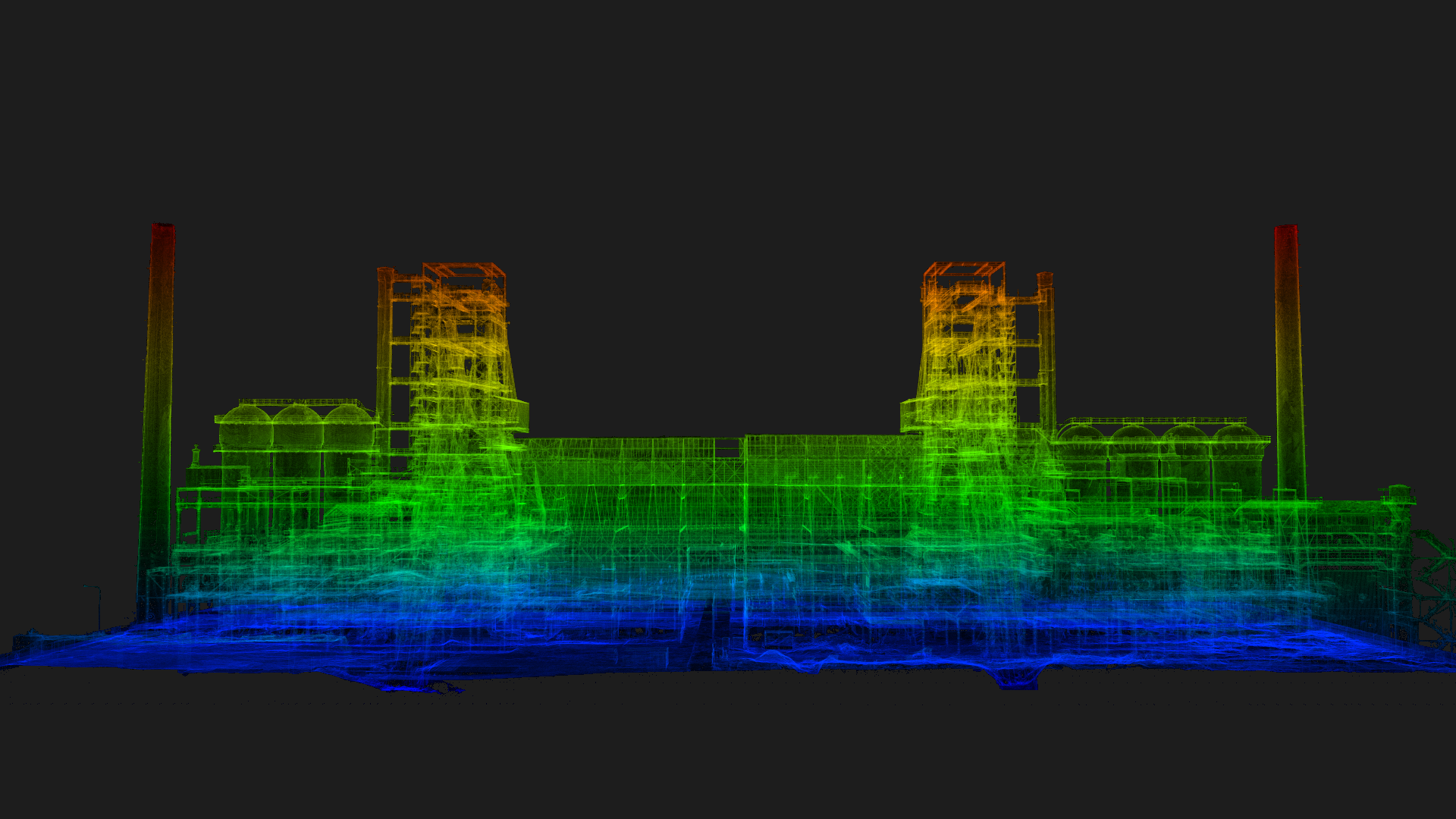

Render 3D mračna bodů vysokých pecí v Ostravě, vytvořený pomocí dat z dronu
Tyto mapy mohou být propojené s tzv. digitálním dvojčetem – virtuálním modelem celého areálu, kde lze kombinovat stavební, technologická i provozní data. Toto umožňuje lepší rozhodování, ať už jde o investice, plánování oprav nebo bezpečnost.

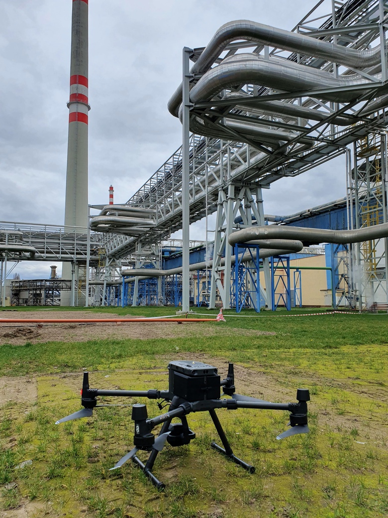

Inspekce konstrukcí bez lešení
V oblasti inspekcí nahradily drony často nákladné a rizikové práce ve výškách. Kontrola komínů, stožárů, střech či fasád se dnes běžně provádí pomocí RGB kamer s velkým zoomem nebo kombinací s termokamerou. Dron dokáže odhalit praskliny, korozi či porušenou izolaci v řádu minut a bez nutnosti stavět lešení nebo zajišťovat výškové práce.
Ve těžkém průmyslu či energetice to znamená obrovskou úsporu času i snížení rizika pro pracovníky. Z nasbíraných dat se vytváří přehledný vizuální report, který může sloužit pro plánování oprav i archivaci stavu konstrukcí.

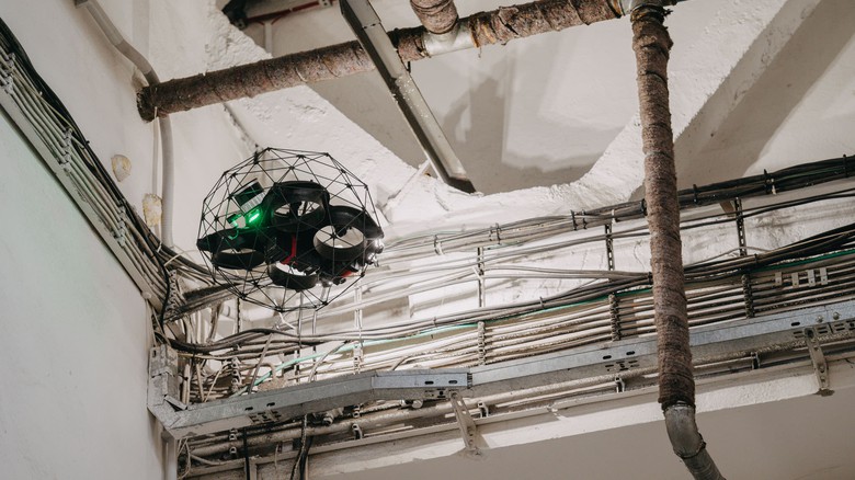

Drony v interiéru: když GPS nefunguje
Zajímavou kapitolou jsou interiérové drony, které si dokážou poradit i bez GPS. Pomocí SLAM (LiDAR) technologie se orientují podle okolních stěn a vlastního mračna bodů, takže mohou bezpečně létat v halách, tunelech nebo zásobnících.
Tyto drony se používají například pro kontrolu úniků, měření teplot či kontrolu stavu zařízení. Po dokončení trasy se automaticky vrací do dokovací stanice, kde se data přenesou do cloudu.
Díky tomu se rutinní kontrola proměňuje v automatizovaný systém, který nevyžaduje přítomnost člověka a umožňuje sledovat provoz téměř v reálném čase.
