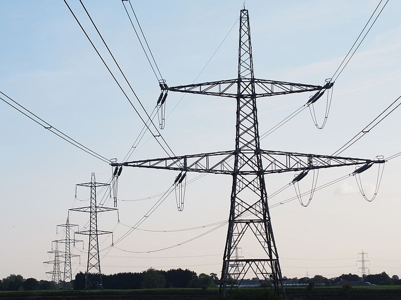

V souvislosti s výstavbou nových bloků v Dukovanech bude zapotřebí rozšíření stávajících rozvoden, rekonstrukce vybraných vedení a výstavba stovek stožárů velmi vysokého napětí pro vedení nová. Těžiště nákladů na připojení nových zdrojů půjde i tak na vrub OZE, zejména s ohledem na jejich vyšší instalovaný výkon. Zdroj: Wikimedia
Kromě připojování nových zdrojů a celkového posílení sítě se řeší také rozvoj přeshraničního propojení a rekonstrukce stávajících vedení. Tato opatření vyžadují i odpovídající financování. Jen na letošní rok jsou předpokládány investice ve výši 30 mld. korun. Do roku 2035 si potom modernizace elektrizační soustavy vyžádá téměř půl bilionu korun. Tyto náklady se následně promítají do regulované složky ceny elektřiny pro koncové spotřebitele.

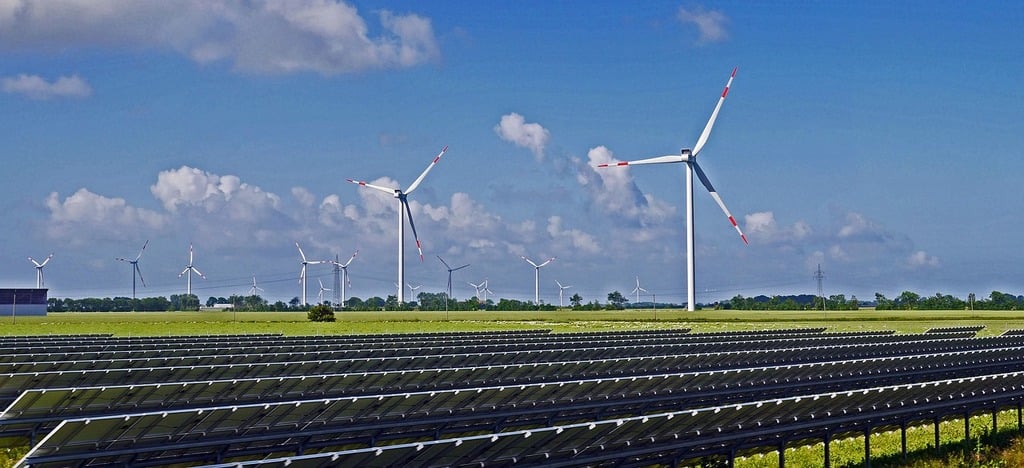

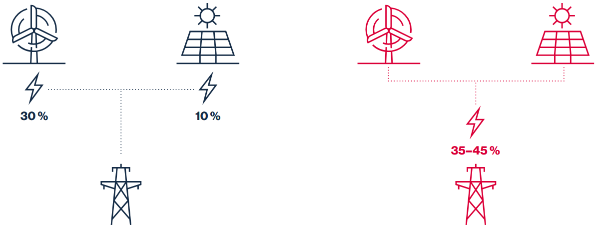

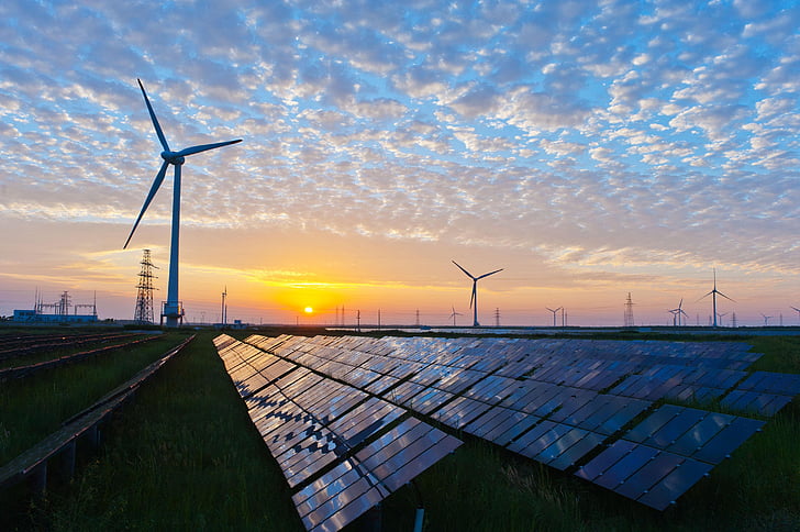

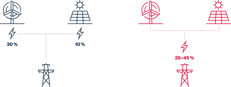

Jedním ze způsobů jak snížit náklady na integraci nových OZE do soustavy je sdílené připojení. Jeho podstatou je připojení více různých OZE s odlišným výkonovým profilem v rámci jednoho připojovacího bodu. Tyto zdroje jsou kombinovány tak, aby se jejich výroba v čase vzájemně doplňovala.
Vhodnou kombinací OZE doplněnou o systémy ukládání energie lze zvýšit využití vedení propojujícího nové zdroje s elektrizační soustavou. Zdroj: Frank Bold

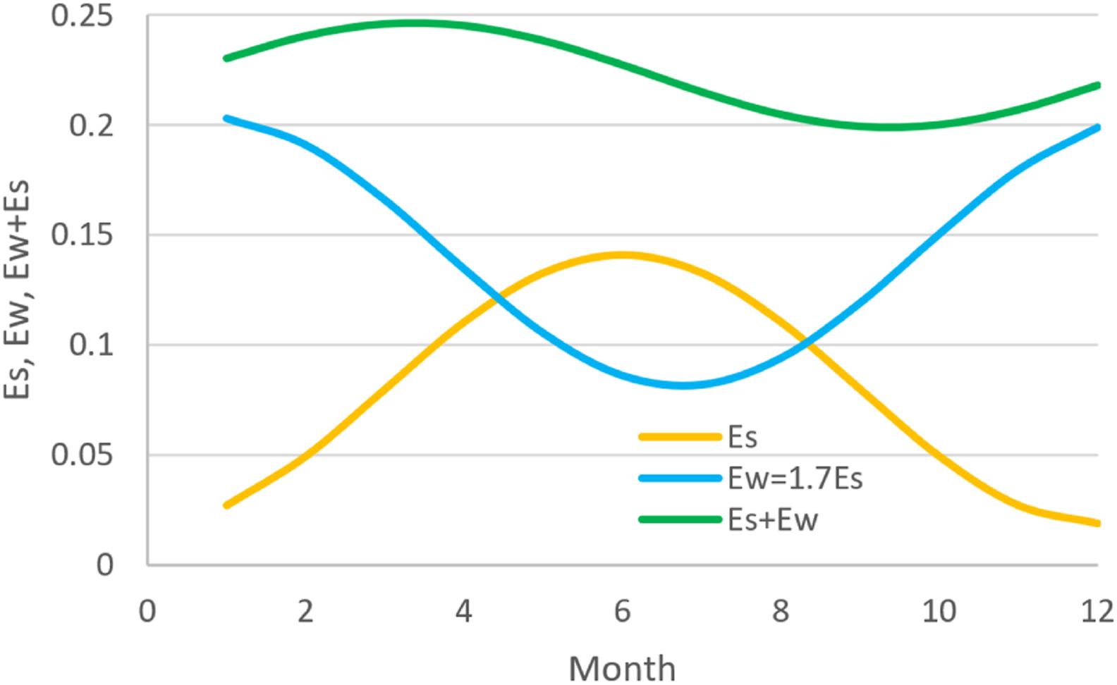

Pro ilustraci – FVE dosahují v našich podmínkách průměrného ročního koeficientu využití kolem 10 procent. Vedení, které slouží k propojení nově postavených elektráren s elektrizační soustavou, je přitom dimenzováno na jejich maximální výkon. Po většinu roku tak zůstává využito pouze na malý zlomek své kapacity. Pokud je to stejné vedení kromě FVE použito současně i k vyvedení výkonu např. VTE, vzroste jeho využití i několikanásobně.

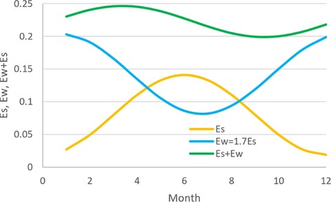

Příklad ročního průběhu výroby kombinace solárních a větrných elektráren v Nizozemsku (zelená), kdy poměr instalovaného výkonu VTE (modrá) vůči FVE (žlutá) je v tomto případě 0,6:1. Zdroj: ScienceDirect
Pro lepší prediktabilitu a omezení nevyužité výroby v časech nízké poptávky nebo souběhu výroby jednotlivých zdrojů nad přidělenou kapacitu lze tyto zdroje dále doplnit o systémy ukládání energie.
Cílem sdíleného připojení jsou stabilnější dodávky elektřiny z OZE a lepší využití síťové kapacity v porovnání se stavem, kdy je každý ze zdrojů připojen do sítě zvlášť. To následně snižuje také investiční náklady na rozvoj elektrizační soustavy.

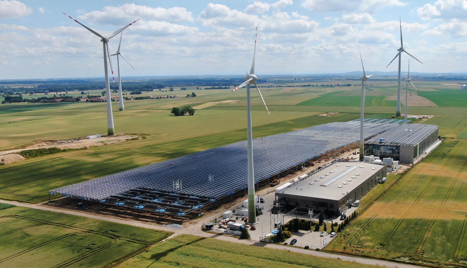

Příkladem takové instalace může být hybridní elektrárna Gaj Oławski 5. Ta je dnes tvořena kombinací větrných turbín o celkovém výkonu 21 MW a agrovoltaickou elektrárnou o výkonu 10 MW. Tyto zdroje jsou doplněny o bateriové úložiště (6 MW/12 MWh), elektrolyzér (5 MW) a plynovou/vodíkovou trigeneraci (tepelný výkon 1,25 MW; chladící výkon 0,85 MW; elektrický výkon 1 MW).
Elektrárna svojí výrobou primárně zásobuje přilehlou výrobní linku na plastové výrobky pro zdravotnictví. Flexibilita, umožněná systémy skladování energie, dovoluje efektivní obchodování přebytků výroby na mezidenním trhu s elektřinou.
Pohled na hybridní elektrárnu Gaj Oławski 5 a výrobní prostory společnosti Promet-plast. Zdroj: Polský Energetický regulační úřad

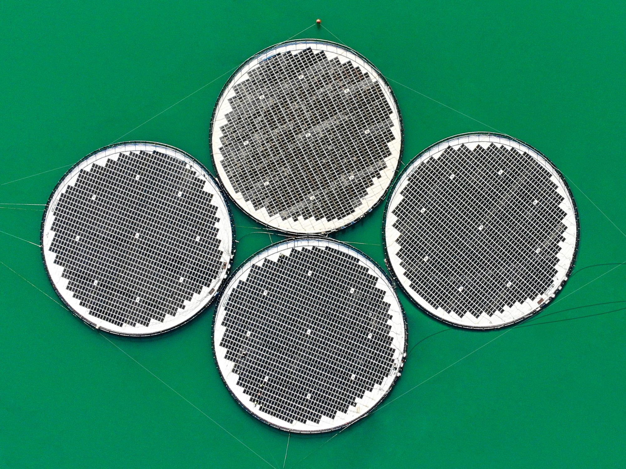

Podobné hybridní instalace dnes vznikají po celém světě. Příkladem z Evropy mohou být albánské elektrárny Banjë a Vau i Dejës. V prvním případě doplňuje trojici Francisových turbín plovoucí FVE o výkonu 2 MW umístěná na čtveřici plováků kruhového půdorysu. Ve druhém případě je FVE o výkonu 5 MW umístěna přímo na tělese hráze elektrárny.

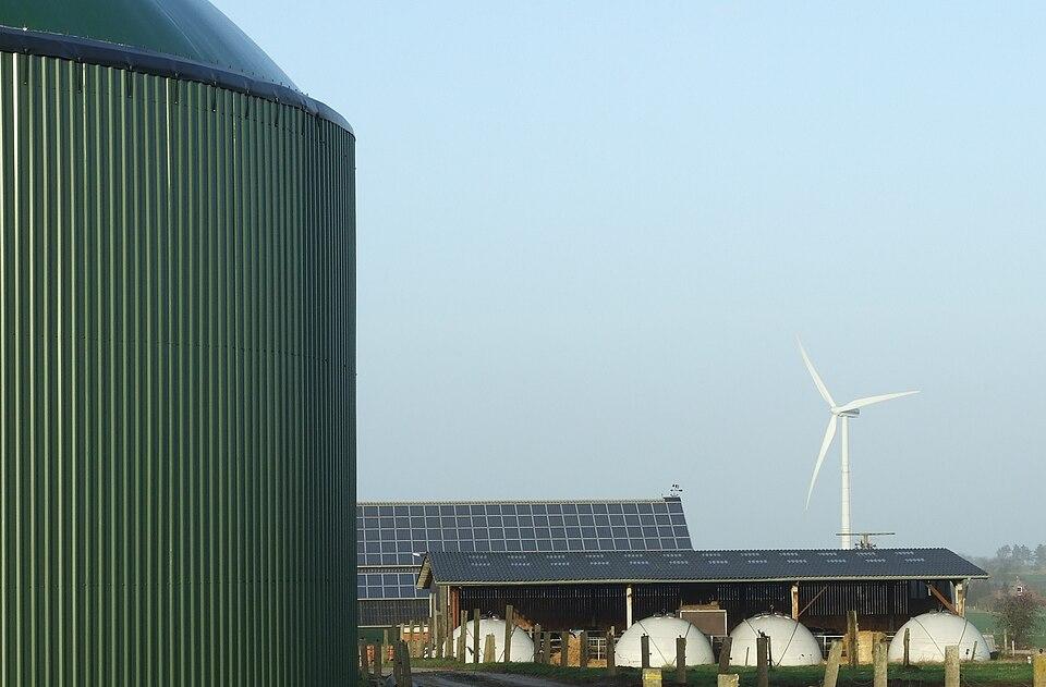

BPS lze využít jako flexibilní doplňek intermitentních OZE. Na obrázku fermentor BPS na statku v obci Horstedt v Dolním Sasku. Zdroj: Wikimedia
Doplnění BPS o FVE umožňuje nejen jejich efektivnější provoz díky krytí velké části vlastní technologické spotřeby, ale i synergický efekt v průběhu letních měsíců, kdy přes den může být do sítě dodávána produkce fotovoltaiky, na kterou může plynule navázat výroba BPS. Tato kombinace může současně přispět k omezení efektu tzv. „Hitzenflaute“ („horké bezvětří“), což je jev nastávající při souběhu vysoké spotřeby v důsledku používání klimatizací a snížené výroby z FVE ve večerních hodinách.
