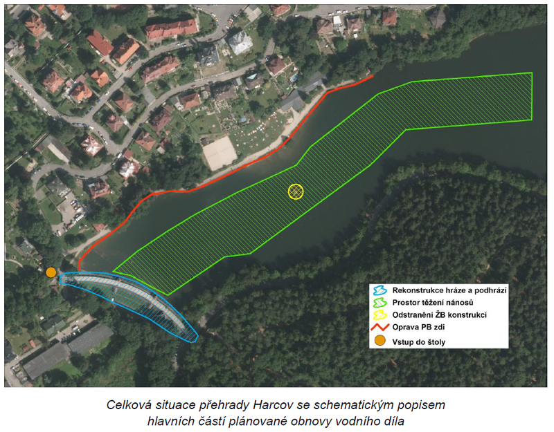

Opravuje se prosakující zděná hráz, ze dna nádrže je třeba odtěžit 26 000 m3 nánosů bahna, zmizí nefunkční železobetonové konstrukce. Zároveň dělníci opraví 743 metrů pravobřežní zdi vedoucí od hlavní hráze k penzionu Bílý Mlýn.

  • Zima 2025: podařilo se dokončit vytěžení nánosů, pravobřežní zeď vyjma pobytového schodiště v místě městské pláže, čištění a spárování vzdušného líce hráze a stavbu provozního objektu.

Rekonstrukce se dočká také pravobřežní zeď. Kameny, ze kterých je zeď postavena, budou přetříděny a uloženy pro následné použití. Nová zeď dostane podobu monolitické železobetonové konstrukce s obkladem z kamene – zejména původního a případně doplněného. Nově přibude korunní kámen, který vytvoří hlavu této opěrné zdi. Veškerý nový kámen použitý ať už na zmíněnou zeď, nebo na zbytek vodního díla, koresponduje s původním kamenem; jedná se tedy o libereckou žulu.
