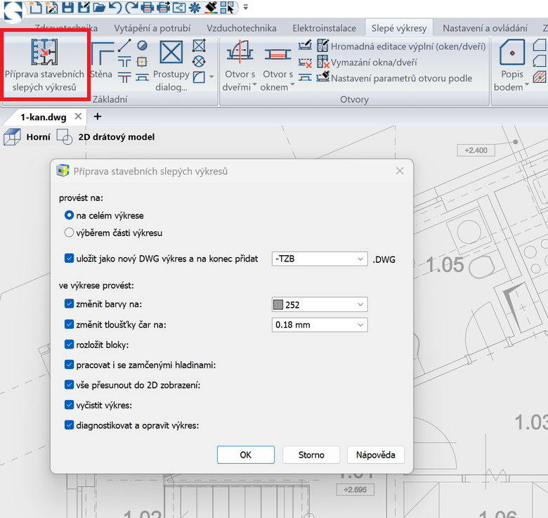

Začínáme s podklady od stavaře
Dodané podklady od stavaře/architekta obvykle nebývají v dobrém stavu. Je potřeba je pročistit, přebarvit na jednotnou barvu, změnit tloušťky per, často rozložit bloky, srovnat do 2D zobrazení a mnoho dalších úkonů.
V CADKON+ doporučujeme nejprve po vypínat nepotřebné hladiny a následně použít nástroj „příprava stavebních slepých výkresů“, který za Vás vše automatizovaně připraví. Potom již stačí podklady připojit jako externí reference.
Automatické vytvoření stavebního slepého výkresu pro potřeby TZB.

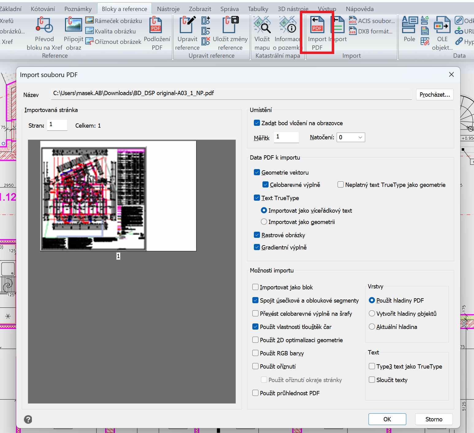

Pokud nemáte podklady v DWG formátu, ale pouze jako PDF, doporučujeme určitě vyzkoušet funkci „import PDF“, která PDF převede do vektorového formátu na úsečky, texty včetně originálních hladin.
Možnost importu vektorového PDF do DWG formátu.

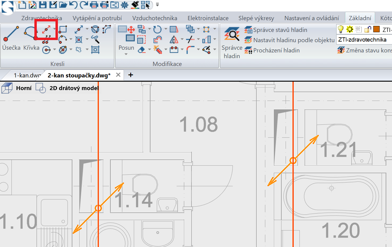

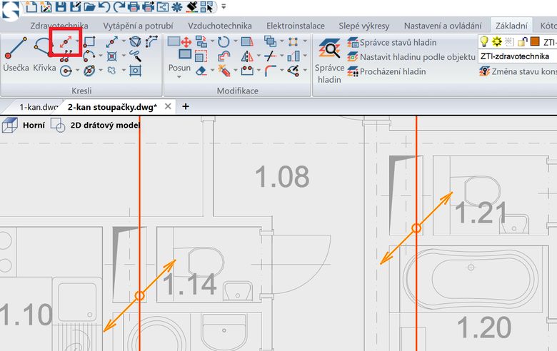

Optimalizace rozmístění stoupaček
Zdánlivě jednoduchá operace, ale je potřeba najít správné rozmístění, aby v navazujících podlažích a suterénu byla sladěna správná poloha stoupaček.
Pokud máte jednotlivá podlaží připojená nad sebou jako externí reference, doporučujeme rozdělit obrazovku horizontálně na dvě části a pomocí konstrukční čáry kontrolovat polohu stoupačky v aktuálním a navazujícím podlaží.
Rozmístění stoupaček a kontrola pomocí vykreslení dočasných konstrukční čar.

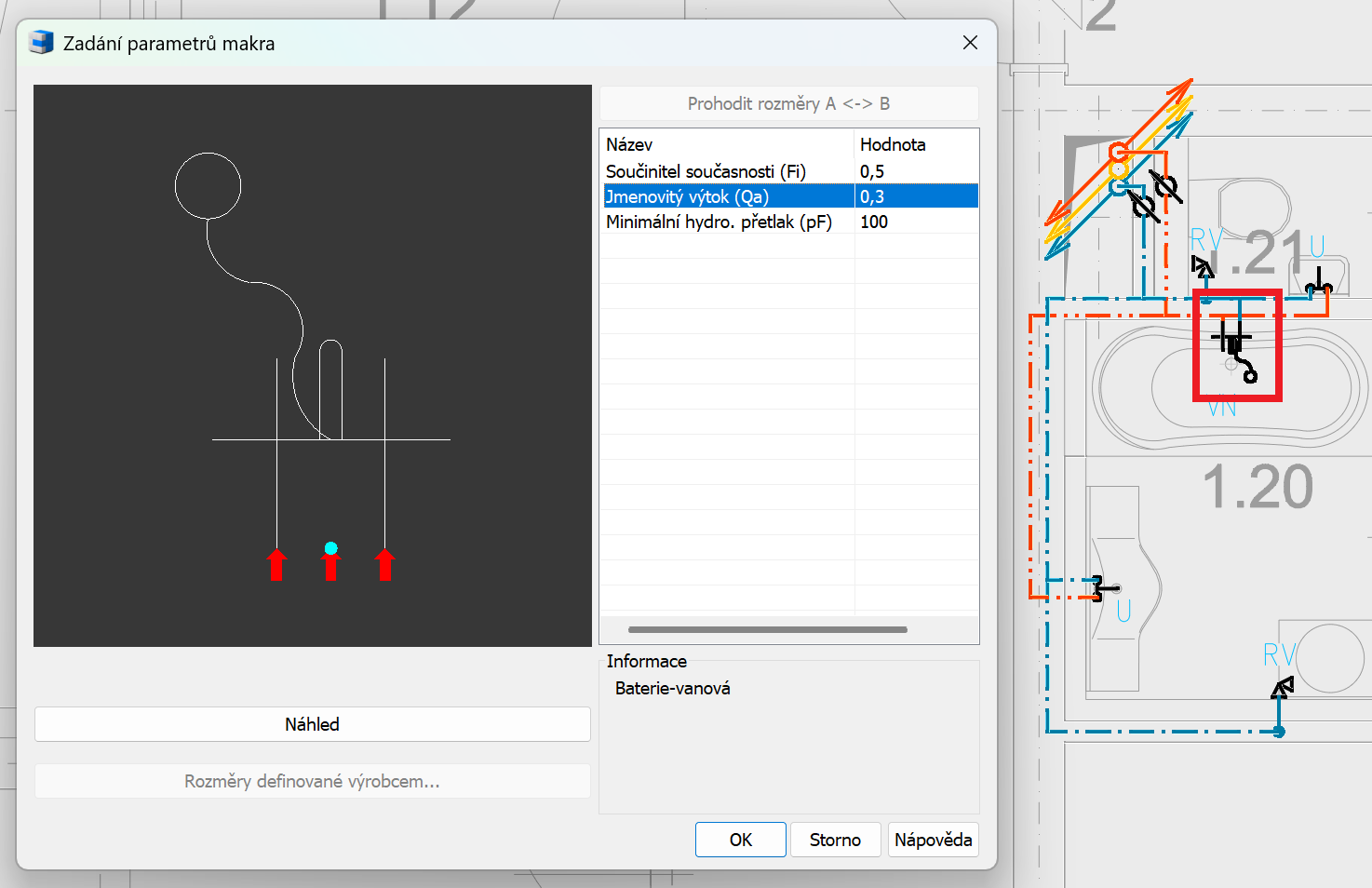

Připojovací kanalizaci můžete jednoduše vykreslit pomocí křivek, kdy je potřeba dodržet podmínku, aby křivky navazovaly a vedly do stoupačky a končily zařizovacím předmětem.
Ve stavebním výkrese jsou již většinou zakreslené zařizovací předměty, proto stačí na tato místa umístit schematický blok, ve kterém je definován výpočtový odtok, výška připojení atd.
Pokud zpracováváte např. projekt bytového domu, kde se podlaží opakují, můžete takto vytvořit 1NP a do dalších podlaží vše zkopírovat.
Zadání zařizovacího předmětu WC s jeho vlastnostmi pro následný výpočet.

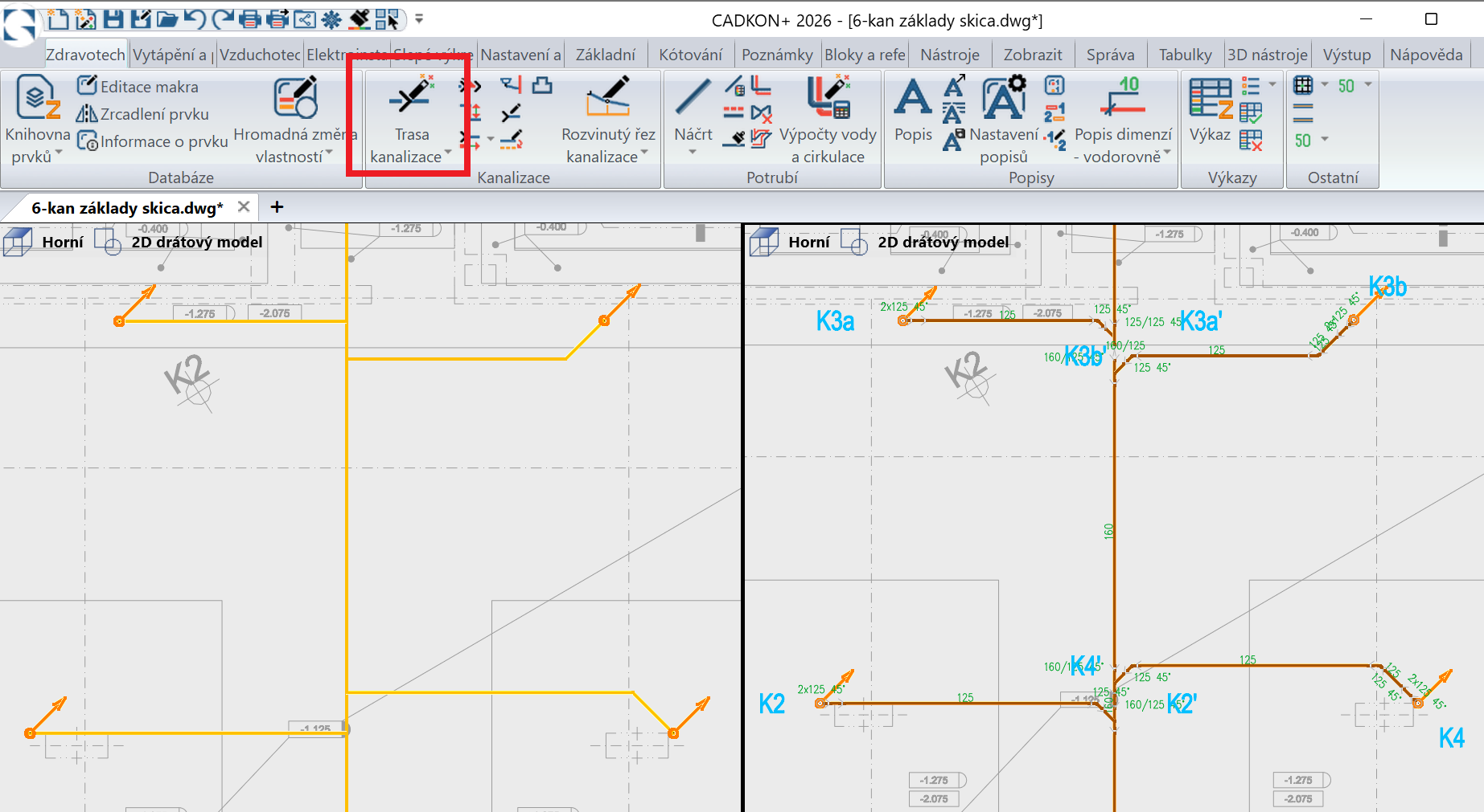

Kanalizace v suterénu
Vykreslení podrobných rozvodů kanalizace v suterénu se všemi tvarovkami a popisy je poměrně zdlouhavá záležitost.
V CADKON+ stačí pouze čárami vytvořit tzv. skicu a funkcí „trasa kanalizace“ vše zvládnout v jednom kroku (rozkreslení tvarovek, dimenze, označení větví, popisy…).
Při vykreslení skici rozvodů si pouze dejte pozor, aby jste u čar dodržovali úhly v násobcích 15°. Toho lze jednoduše docílit nastavením „polárního trasování“.
Příklad automatického vykreslení kanalizace z jednoduchého náčrtu.

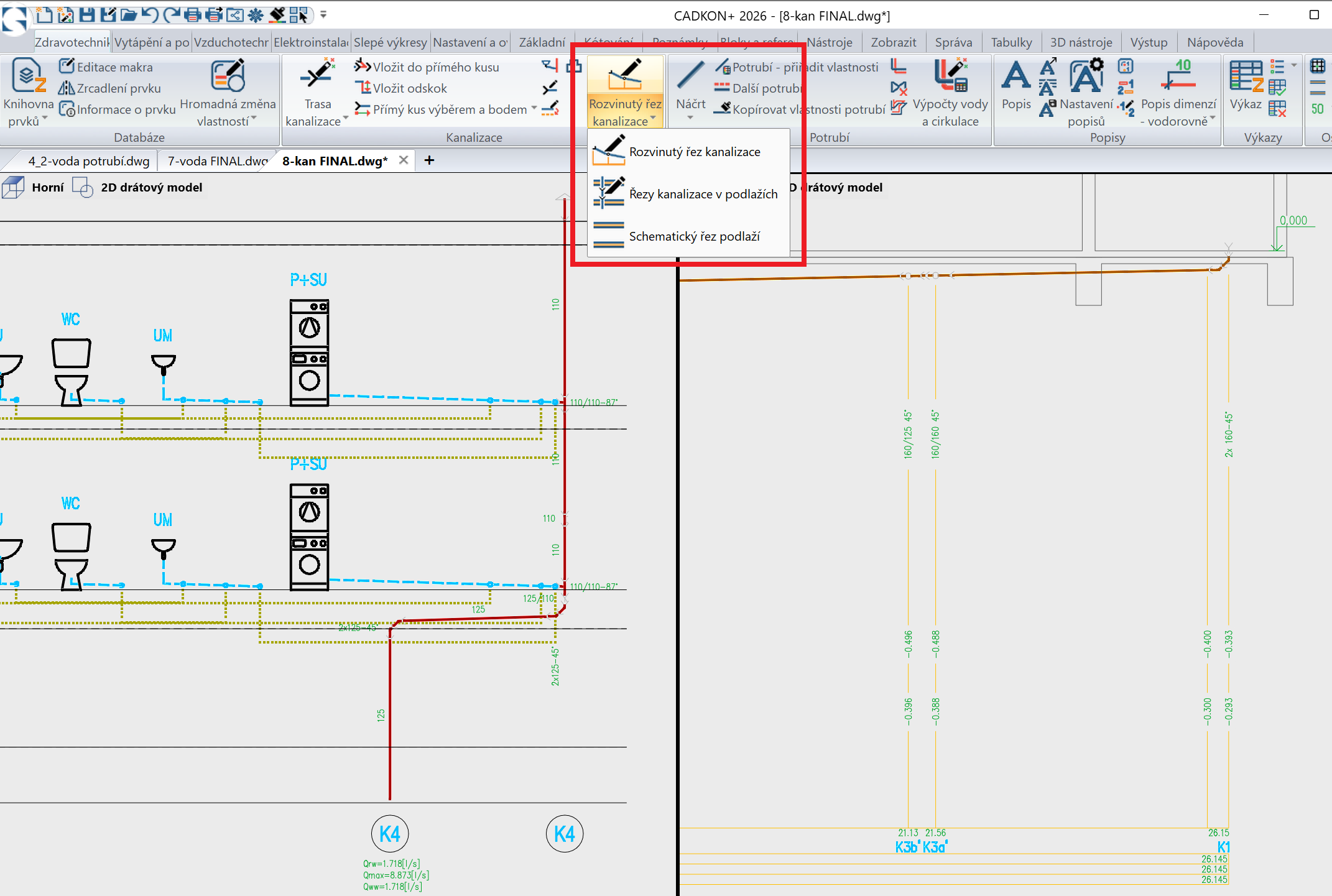

Řezy kanalizace, výpočet a návrh
Z vytvořených rozvodů v podlažích i suterénu lze velmi jednoduše vytvořit řezy kanalizace včetně návrhu a výpočtu průtoků a dimenzí.
Pokud zpracováváte dešťovou kanalizaci, nezapomeňte přepnout výpočet z splaškové kanalizace na dešťovou.
Ukázka vykreslených řezů kanalizace v podlažích a podélných rozvinutých řezů.

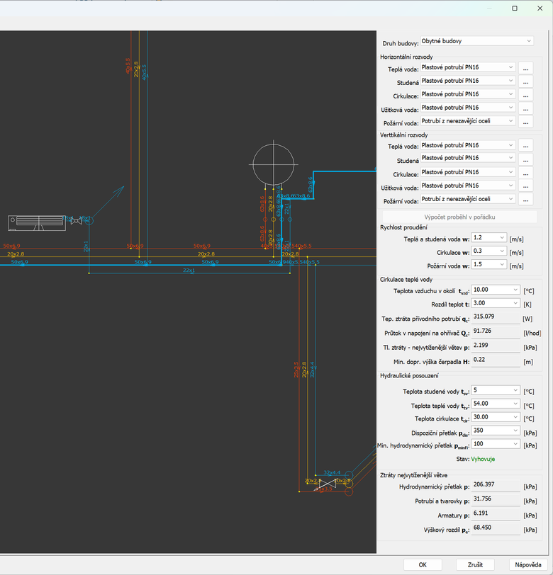

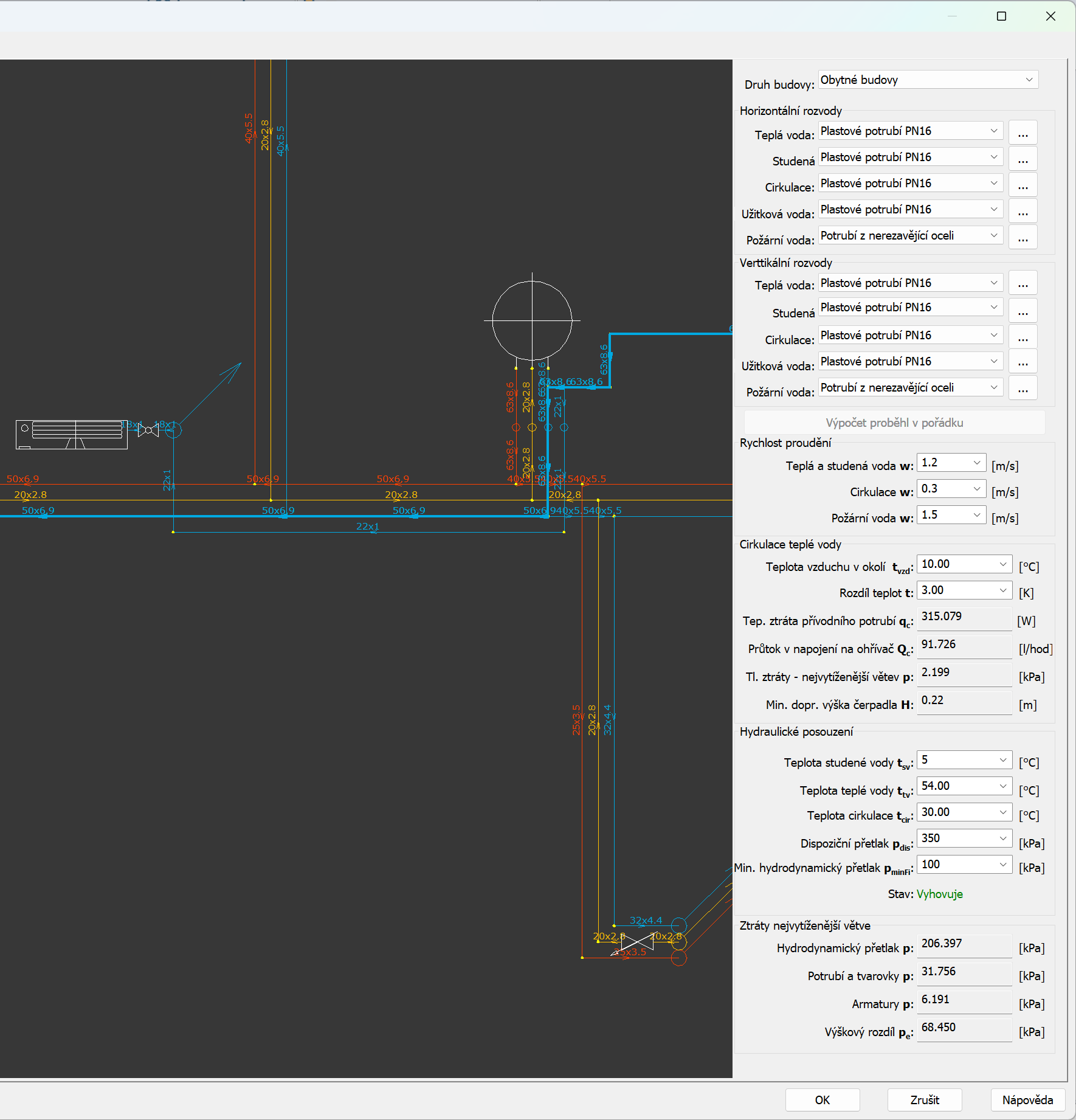

Výpočet vody a cirkulace včetně tlakových ztrát a vyvážení
Pokud máte připravené rozvody vody, můžete jednoduše provést výpočet dimenzí studené, teplé, požární vody a cirkulace.
Výpočet můžete provádět i opakovaně, zkoušet různé varianty materiálů, rychlostí proudění (můžou být i rozdílné pro různé části objektu), kontrolovat tlakové ztráty, nastavení vyvažovacích cirkulačních ventilů atd.
Příklad výpočtu studené, teplé, požární vody a cirkulace včetně vyvážení.

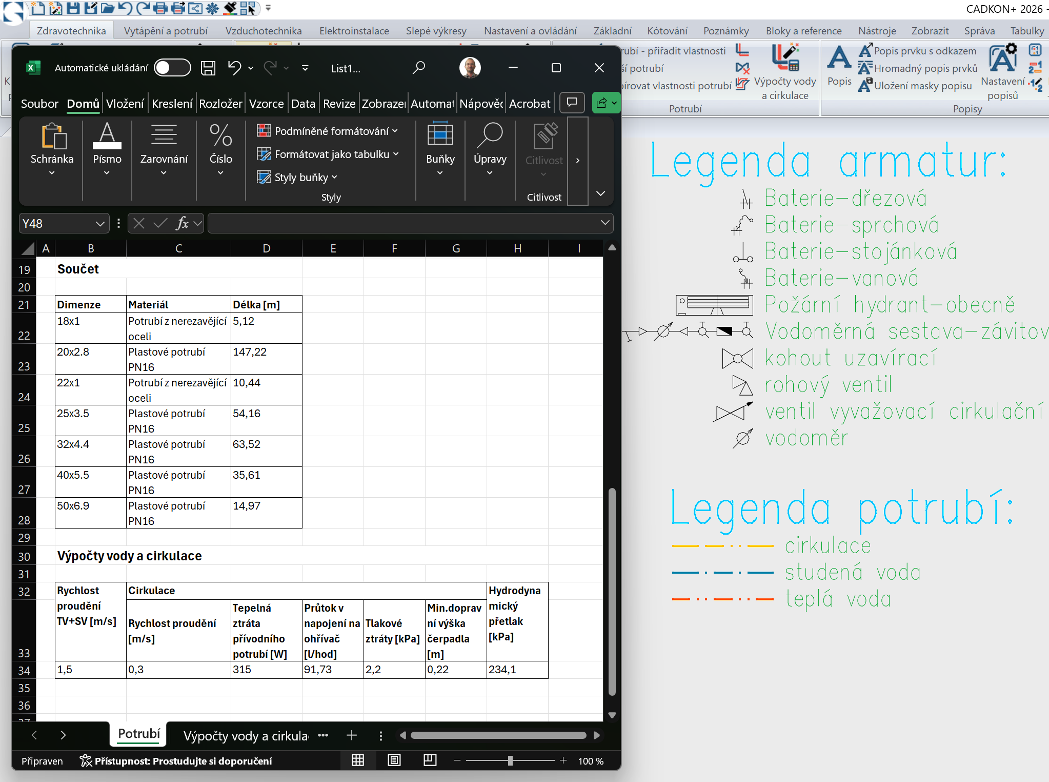

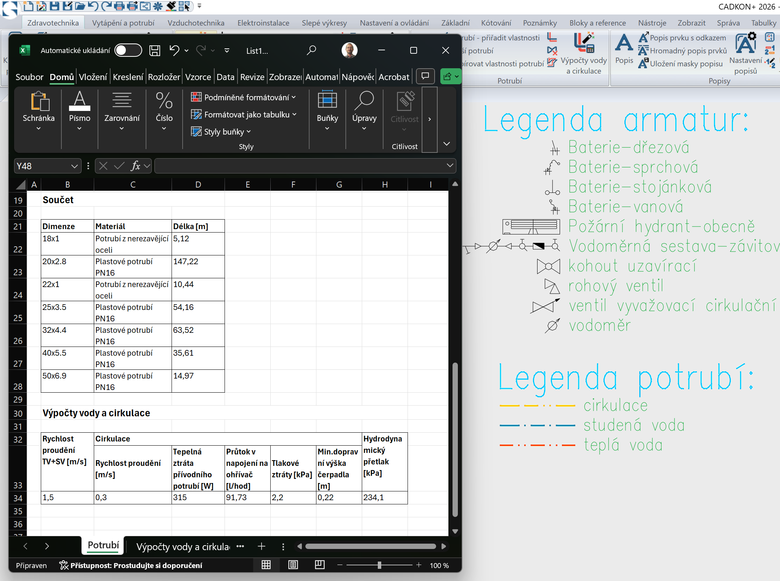

Výkaz použitého materiálu a legendy
Vytvoření výkazů použitého materiálu a legend probíhá plně automaticky. Doporučujeme používat výstupní formát do MS Excel a u legend si případně upravit velikost značek.
Legenda potrubí, koncových prvků, armatur a výkaz materiálu v programu MS Excel.

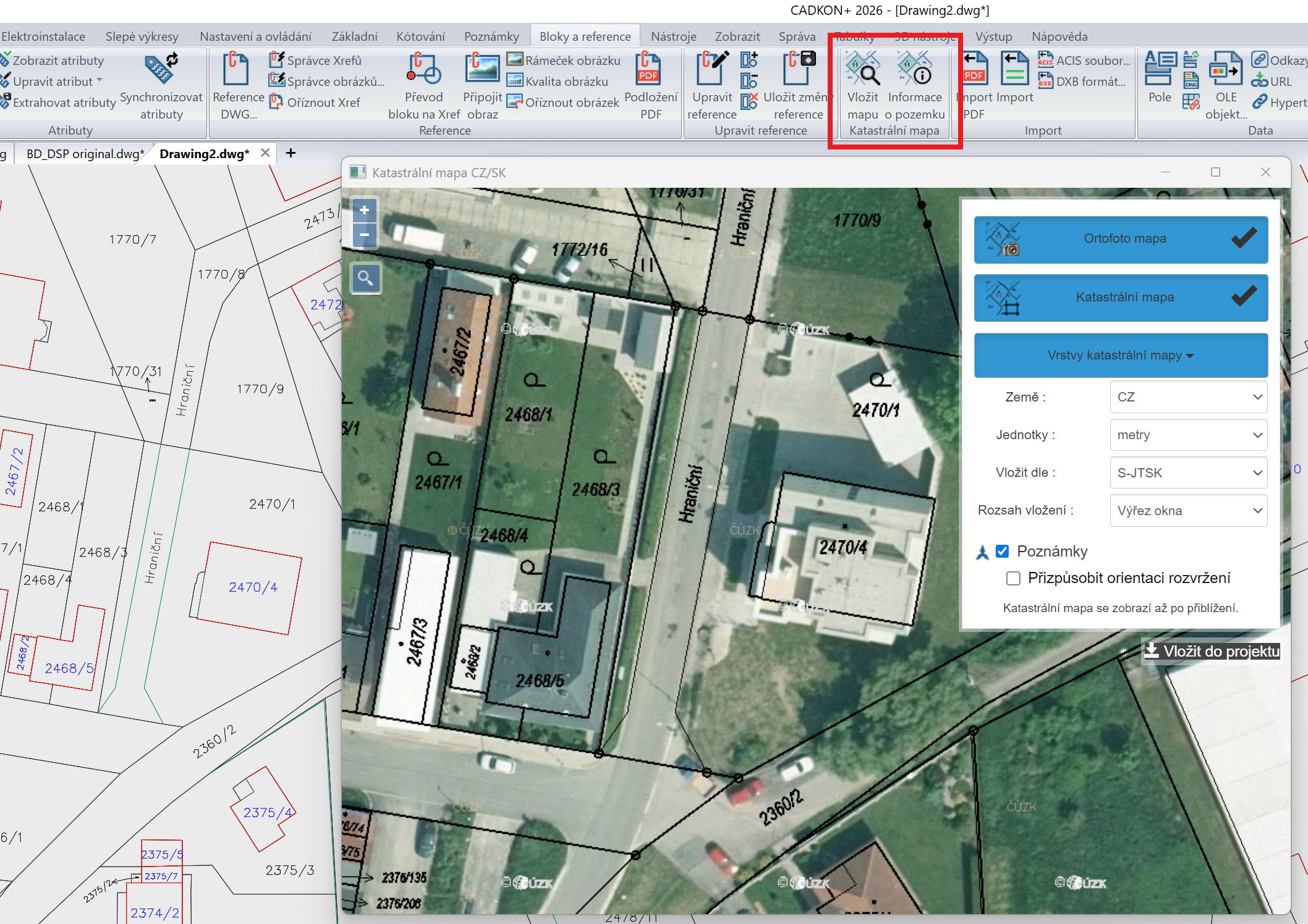

Nezapomeňte také využít možnosti stahování a vkládání katastrálních map s nahlížením do katastru (situační schéma, venkovní přípojky atd.).
Příklad vložené katastrální mapy.
