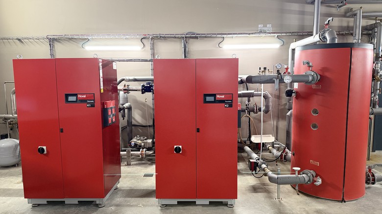

Úpravna vody Hrobice, která zásobuje pitnou vodou přes 80 000 obyvatel Pardubicka, využívá tepelná čerpadla voda/voda Hoval Thermalia Dual pro dvě generace budov: laboratoře ze 60. let i nový provozní
Úpravna vody Hrobice, která zásobuje pitnou vodou přes 80 000 obyvatel Pardubicka, využívá tepelná čerpadla voda/voda Hoval Thermalia Dual pro dvě generace budov: laboratoře ze 60. let i nový provozní objekt z roku 2023.
Využití primárního zdroje: voda jako zdroj tepla s vysokým topným faktorem.
Univerzálnost: propojení VZT laboratoří, radiátorů i teplovodních sahar napříč generacemi budov.
Provozní úspory:
kaskádové zapojení a bivalence zajišťují spolehlivost a snižují servisní i provozní náklady.
Doporučení pro projektanty:
- Ověřit zdroj. Před návrhem posoudit vydatnost a kvalitu podzemní vody a zajistit potřebná vodoprávní povolení k odběru a vypouštění.
- Sladit teplotní úrovně. Výstupních 62 °C pokryje radiátory i VZT, ale topný faktor je nejvyšší při nízkých teplotách topné vody. Okruhy je proto vhodné navrhovat s co nejnižším spádem.
- Využít kaskádu.
Rozdělení výkonu na více jednotek spolu s dvěma okruhy v každé z nich dává redundanci a plynulé krytí proměnné zátěže.
- Bivalenci použít cíleně.
V původním objektu plyn kryje špičky a TUV, v novém objektu bez něj celý odběr zvládají čerpadla. Rozhoduje hlavně stav stávající soustavy a potřebná teplota.
- Sjednotit řízení.
Společný systém TopTronic® E zjednodušuje provoz čerpadel i navazujících zdrojů v jedné budově.
Úpravna vody Hrobice dokládá, že jedna koncepce zdroje tepla může obsloužit budovy různého stáří i různé typy odběrů.
