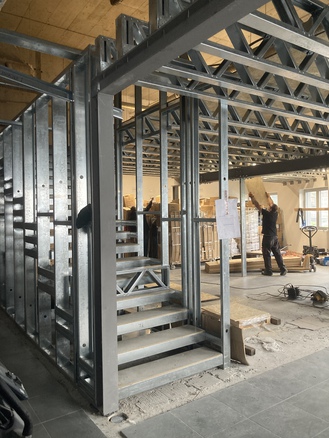

Realizace prostorově úsporné dvoupodlažní vestavby v zázemí prodejny
Řešíte vestavbu v komerčním prostoru? Zjistěte, jak kombinace ocelových nosníků, profilů Borabela a příhradových vazníků umožnila postavit šatny a kuchyňku bez omezení spodního skladu.
Podívejte se na detaily realizace podlahy, schodiště a nosných stěn v zázemí jedné prodejny.
Konstrukce má půdorysně čtvrtkruhový tvar a z důvodu co největšího požadovaného volného prostoru ve spodní části, sloužící jako sklad, je kotvena do obloukové obvodové stěny a ocelových průvlaků vynesených na sloupech. Sestává z hlavního příčného nosníku z profilu HEB260 délky 8,2 m, dvou pomocných nosníků HEB140 a dvou schodišťových stěn z tenkostěnných ocelových profilů Borabela, vynášejících vlastní schodišťové stupně. Kolmo na uvedené průvlaky a schodišťové stěny je přikotvena sestava podlahových příhradových vazníků výšky 300 mm.
Po zaklopení OSB deskami byly na konstrukci podlahy doplněny SDK stěny vlastního zázemí prodejny s toaletami, šatnou a kuchyňkou pro zaměstnance.
