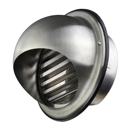

Nároky na materiál a konstrukci podle umístění
Mřížka na fasádě je trvale vystavena dešti, mrazu i UV záření, zatímco vnitřní mřížka plní především estetickou a usměrňovací funkci. Pro exteriér se proto používá například nerezová ocel, hliník nebo UV stabilizované plasty, zatímco v interiéru postačí běžný plast, lakovaný hliník či dřevo.
Venkovní provedení navíc často využívá prvky omezující vnikání deště a podle aplikace také síťku proti hmyzu nebo ochranu proti větším živočichům. Lamely, síťky a další prvky ale zmenšují volnou průtočnou plochu a zvyšují tlakovou ztrátu. Rozměr mřížky proto není vhodné volit jen podle průměru potrubí, ale také podle požadovaného průtoku a údajů výrobce.
