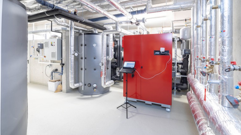

Geotermální tepelná čerpadla využívají stabilní zdroj podzemní vody nebo půdy s teplotou 10–15 °C, což zajišťuje konzistentně vysoký účinostní koeficient (COP) až 5 po celý rok, na rozdíl od závislých systémů vzduch/voda. Systém se skládá z vnitřní jednotky (s kompresorem a výměníky) a vnější části (geotermálních vrtů), kde chladicí směs přes výměníky předává energii chladivu kompresoru, který ji následně v kondenzátoru předává do topné soustavy.
Řada Thermalia® Dual je ideální pro náročné projekty díky dvěma odděleným chladicím okruhům, které zajišťují mimořádnou spolehlivost – v případě poruchy může jeden okruh nadále pracovat na snížený výkon. Systém nabízí vysoký výkon až 181 kW v kompaktním provedení (1 m²) a umožňuje plynulou regulaci přes systém TopTronic® E. Díky dvouokruhovému designu je provoz extrémně tichý. Z hlediska projektanta představují geotermální systémy Thermalia® Dual úsporu energie až 60 %, návratnost investice 5–10 let a finanční zvýhodnění díky dotacím, což je pro klienty velmi atraktivní volba.
