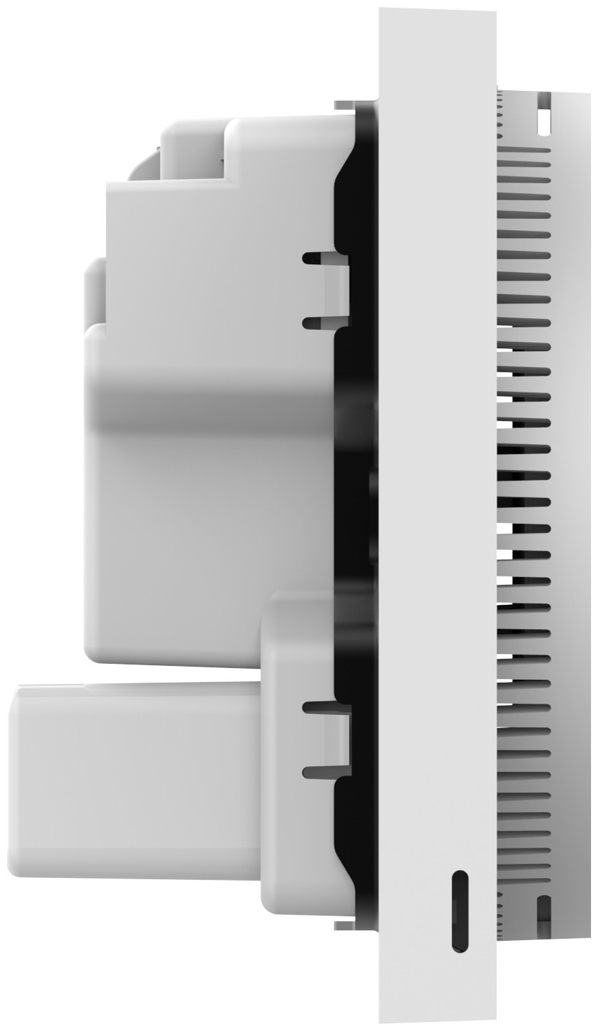

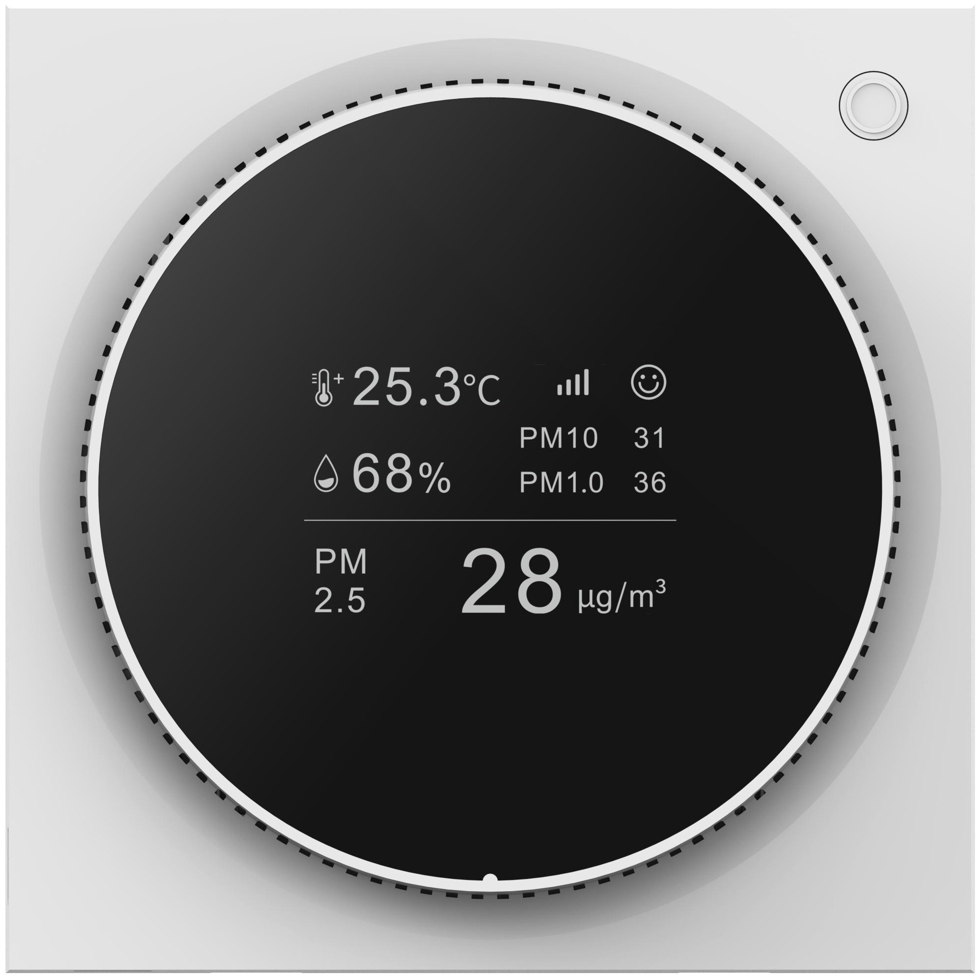

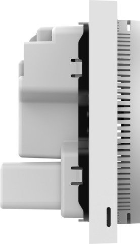

Prvek je určen k pevné instalaci do zdi do standardní elektroinstalační krabice 86×86. V čelním panelu je integrovaný displej typu TFT, ventilační otvory pro snímání okolního vzduchu a ovládací tlačítko. Tlačítko slouží uživateli k zobrazení údajů na displeji a programátorovi k přepnutí do programovacího režimu. Kromě tlačítka může být podsvícení displeje rovněž ovládáno mikrovlnným senzorem přiblížení, který aktivuje podsvícení při přiblížení osoby na vzdálenost přibližně 50 cm, což omezuje trvalé svícení displeje a snižuje spotřebu.
Měřené veličiny a jejich rozsahy
Přístroj kombinuje několik senzorických principů a umožňuje současné sledování více parametrů vnitřního prostředí, a to:
  • Teplota v rozsahu −10 až +55 °C
  • Relativní vlhkost 0 až 99,9 % RH
  • Intenzita osvětlení 1 až 999 lx
  • Koncentrace CO₂ v rozsahu 400 až 5000 ppm
  • Těkavé organické látky (TVOC) 0 až 6 mg/m³
  • Formaldehyd (HCHO) 0 až 1 mg/m³
  • Prachové částice PM1.0, PM2.5 a PM10 v rozsahu 0 až 999 µg/m³
