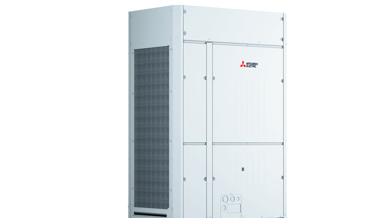

Nový VRF systém Mitsubishi Electric City Multi YXM s chladivem R32
Nový VRF systém Mitsubishi Electric City Multi YXM s chladivem R32, který kromě maximální účinnosti zajišťuje také komplexní integrované řízení rizik.
Celá série YXM je koncipována tak, aby splňovala požadavky norem IEC 60335-2-40 a EN378 (s dalšími volitelnými doplňkovými součástmi). Díky modulární konstrukci venkovní jednotky nabízí tento systém naprostou volnost při navrhování a je ideální pro použití například v otevřených kancelářích, call centrech a obchodních prostorách.
Hlavní vlastnosti a funkce:
  • Výkony chlazení od 22 do 112 kW
  • K dispozici jako Y série (chazení/vytápění) nebo R2 série (s rekuperací tepla)
  • Chladivo R32 s nižším GWP pro snížení uhlíkové stopy
  • Kompaktní modulární konstrukce: menší rozměry venkovní jednotky
  • Široká kompatibilita s vnitřními jednotkami
  • Rozšířený rozsah vytápění: spolehlivé vytápění i v náročných zimních podmínkách (do -25 °C)
  • Tichý provoz: 5 stupňový tichý režim
  • Vertikální výškový rozdíl až 113 m: flexibilita při navrhování
  • Integrované senzory: Každá vnitřní jednotka obsahuje senzor úniku chladiva, který je neustále aktivní
Bezpečnostní koncept YXM série Y: Volitelné uzavírací ventily v potrubí
Bezpečnostní koncept YXM série R2: Uzavírací ventily integrované v BC controlleru
