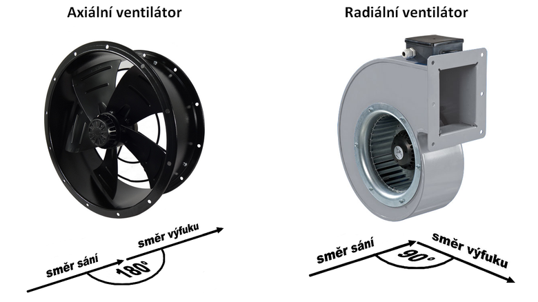

Kde funguje axiální ventilátor nejlépe
Axiální ventilátor pracuje v ose proudění vzduchu, tedy nasává i vyfukuje vzduch přímo. Je proto vhodný hlavně tam, kde je odtah krátký, přímý a bez výrazných překážek. Typicky jde o odvětrání přes zeď, do stoupačky nebo do krátkého potrubí v řádu několika metrů.
Jeho hlavní předností bývá vysoký průtok vzduchu, jednoduchá konstrukce, snadná montáž a často i příznivější cena. V praxi se axiální ventilátory často používají v koupelnách, na WC nebo v menších technických místnostech. Je ale potřeba počítat s tím, že deklarovaný průtok výrobce bývá uváděn při nulové tlakové ztrátě. Jakmile se do trasy přidají kolena, delší potrubí nebo zpětná klapka, účinnost může rychle klesat.
Kdy dává smysl radiální ventilátor
Radiální ventilátor žene vzduch odstředivou silou a díky tomu vytváří vyšší tlak. Právě proto je vhodný pro delší potrubní rozvody nebo tam, kde je více ohybů, odboček a dalších prvků, které zvyšují odpor vzduchu.
Dobře se uplatní například v delších trasách pod stropem, v členitých vzduchovodech nebo v aplikacích, kde běžný axiální ventilátor ztrácí výkon. Radiální provedení sice bývá dražší a někdy i hlučnější, ale v náročnějších podmínkách nabídne stabilnější a spolehlivější odtah.
Rozhodnutí je proto ve výsledku jednoduché: pro krátké a přímé trasy zpravidla stačí axiální ventilátor, pro delší a členité potrubí je bezpečnější volbou radiální řešení. Při návrhu se vyplatí sledovat nejen průtok, ale i tlakové ztráty celé sestavy.
