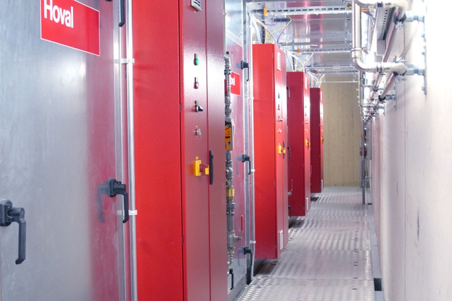

Jednotky ServeCool SWP jsou speciálně vyvinuty pro nepřímé chlazení datových center. Jejich princip fungování je založen na oddělení vnitřního a vnějšího vzduchového okruhu. Vzduch v servrovně je chlazen nepřímo prostřednictvím vysoce účinných deskových výměníků tepla, kterými protéká venkovní vzduch. Tento přístup přináší zásadní výhody:

Jednotky dále umožňují chlazení v cirkulačním režimu s napojením na místní vodovodní řad a chladicí zařízení, standardně jsou vybaveny filtrováním odpadního vzduchu a mohou ovládat externí zvlhčovač pro přesnou regulaci vlhkosti.

Datové centrum ve východním Švýcarsku, jednotka Servecool SWP
