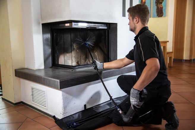

Kominické řemeslo i vzduchotechnika vyžadují moderní přístup k čištění. Systém Wöhler Snap&Sweep nabízí řešení založené na modulární konstrukci a rotačním pohybu generovaném akumulátorovou vrtačkou.
Princip fungování
Základ tvoří čisticí tyče s patentovanými rychlospojkami, které umožňují jednoduché zakliknutí nástavců bez použití nástrojů. Rotační pohyb zajišťuje rovnoměrné čištění po celém obvodu komína či potrubí, přičemž intenzita je kontrolovatelná nastavením otáček vrtačky. Délka se přizpůsobuje aktuální potřebě - tyče se jednoduše připojují podle situace na místě.
Čisticí nástavce
Systém nabízí širokou škálu nástavců. Štosákové kartáče z perlonu v průměrech 15-50 cm slouží pro běžné čištění. Univerzální rotační hlavy s nerezovými řetězy (15-90 cm) odstraňují tvrdé nánosy, vlákna Twist jsou šetrnější variantou pro citlivé materiály. Frézovací hlava řeší ptačí hnízda a hrubé nečistoty.
Aplikace ve vzduchotechnice
Systém nachází uplatnění i při čištění ventilačních rozvodů. Měkké kartáče nebo vlákna Twist šetrně odstraňují prach a mastnotu z potrubí bez rizika poškození.
Ekonomika a profesionalita
Nabídka různých sad umožňuje přizpůsobit investici velikosti provozovny. Rychlost čištění a organizace práce zvyšují počet zakázek za den. Čistý transport v designových taškách a efektivní práce budují důvěru zákazníků.
Wöhler Snap & Sweep je moderní nástroj pro profesionály, kteří chtějí pracovat efektivně a udržet vysokou úroveň servisu.
