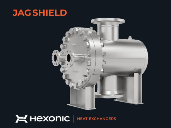

Hexonic uvádí na trh inovativní výměníky SHIELD Plate & Shell, které přinášejí až 10% vyšší přenos tepla a nižší tlakové ztráty díky jedinečné JAG geometrii s výrazným „jagged“ profilem. Tato konstrukce zvyšuje turbulenci proudění, omezuje zanášení a zvětšuje teplosměnnou plochu, což umožňuje kompaktnější, lehčí a efektivnější zařízení vhodná pro páru, agresivní média, chemii, CIP systémy i energetiku.
SHIELD je navržen pro extrémní provozní podmínky - tlaky až 45 bar a teploty do 250 °C. Volitelné materiály od oceli 316L přes titan až po Hastelloy umožňují využití i v nejnáročnějších provozech, zatímco vakuové pájení posiluje konstrukční pevnost a prodlužuje životnost. První instalace již běží jako kondenzátory v parních okruzích, což potvrzuje vysoký tržní potenciál nové řady.
Hexonic zároveň posiluje výrobu i globální podporu zákazníků - zavádí moderní laserovou linku, optimalizuje logistiku, standardizuje konstrukci a rozšiřuje modelovou řadu podle konkrétních poptávek. SHIELD tak míří na rychle rostoucí evropský trh plate & shell výměníků přesahující 300 milionů EUR ročně, zejména v HVAC, chemickém a energetickém sektoru.
Díky kombinaci inovativní teplosměnné geometrie, robustní konstrukce a širokých možností customizace představuje SHIELD špičkové řešení pro projekty, kde jsou rozhodující účinnost, spolehlivost a dlouhá životnost - od energetiky přes průmyslové chlazení až po procesní technologie.
