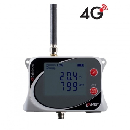

Bezdrátový datalogger teploty a vlhkosti, CO₂ a atmosférického tlaku s 4G modemem.
Představujeme nový bezdrátový datalogger, který doplňuje nabídku možnosti vzdáleného monitoringu prostředí.
4G datalogger je určen pro záznam teploty a vlhkosti z externí sondy, které může být dlouhá 1m, 2m, 5m, 10m, 15m a atmosférického tlaku a CO₂ z interních čidel. V případě překročení nastavených mezí umožňuje zasílání alarmových SMS a JSON zpráv přes 4G datové připojení. Měřené hodnoty mohou být zasílány do internetového úložiště COMET Cloud, což je kompletní monitorovací, alarmovací a analytický systém.
Je také možné nastavit pravidelné zasílání JSON zpráv do programu COMET Database, případně do uživatelských SW, které dokážou JSON data zpracovat. Interval zasílání je nastavitelný od 5min. Přístroj disponuje pamětí pro případ, že není dostupná datová síť, jakmile je připojení obnoveno, tak jsou data automaticky zaslána do SW. Alarmy jsou odesílány nezávisle na nastaveném intervalu zasílání do SW. Alarmy jsou rovněž indikovány lokálně na přístroji pomocí LED diody, LCD displeje a akusticky.
Záznam je také prováděn do energeticky nezávislé elektronické paměti s kapacitou 500 000hodnot a intervalem záznamu od 1 vteřiny. V případě potřeby je možné data kdykoli přenést dodaným kabelem do osobního počítače přes rozhraní USB-C.
Datalogger má vestavěný dobíjecí akumulátor, na nutnost dobití akumulátoru Vás přístroj sám upozorní prostřednictvím alarmových zpráv.
Datalogger obsahuje kalibrační list s deklarovanými metrologickými návaznostmi etalonů, který vychází z požadavků normy ČSN EN ISO/IEC 17025 a je poskytována záruční lhůta 3 roky.
