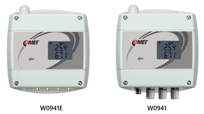

Rádi Vám představujeme rozšíření modelů snímačů pro síť LoRaWAN o nové 4kanálové snímače W0941 a W0941E.
Snímač W0941 s výstupem do sítě LoRaWAN měří teplotu ze čtyř externí sond Pt1000 na kabelu s konektorem ELKA, který zaručuje vysoké krytí IP65. Přístroje jsou napájeny vyměnitelnou baterií s životností až 10 let. Díky vysokému krytí lze přístroj použít i v náročných podmínkách.
Alternativou je snímač W0941E, který je ekonomickou verzí s nižším IP krytím, kde se externí, kabelové, sondy Pt1000 připojují konektorem CINCH.
