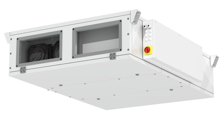

Rekuperační jednotka OMNIFAN-RC - úsporné a kompaktní větrání pro komerční prostory
Podstropní rekuperační jednotka OMNIFAN-RC je určena pro efektivní větrání prostor s omezenou výškou. Díky vysoké účinnosti až 81 % dle EN 308, tichému chodu a nízké spotřebě je vhodná pro administrativní budovy, kanceláře, restaurace, obchodní prostory, kulturní zařízení, čekárny apod., tedy všude tam, kde je kladen důraz na akustický komfort a energetickou úspornost.
Jednotka využívá protiproudý výměník tepla, úsporné EC ventilátory a umožňuje plynulou regulaci výkonu i teploty. Výkonnostní rozsah od 995 do 3 000 m³/h pokrývá široké spektrum projektů.
Podporuje připojení senzorů CO₂, VOC i vlhkosti, nabízí rozhraní pro BMS systémy (Modbus, BACnet) a umožňuje pohodlné ovládání přes dotykové panely nebo cloudové služby.
K jednotce je dostupné bohaté příslušenství - ohřívače, chladiče, výparníky, tlumiče hluku a čidla kvality vzduchu.
OMNIFAN-RC spojuje vysoký výkon s kompaktním provedením a je ideální volbou pro moderní úsporné větrání.
