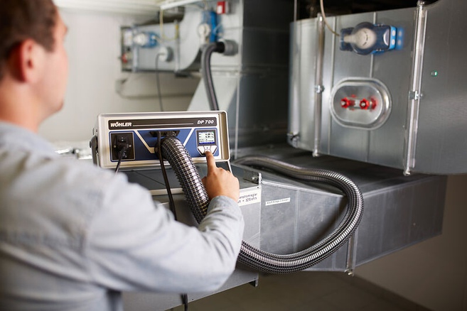

Největší energetické ztráty a provozní problémy však často vznikají kvůli netěsnostem v potrubním systému. Pro ověření kvality montáže a integrity rozvodů slouží zkouška těsnosti. Přístroj Wöhler DP 700 umožňuje provést tuto zkoušku dle platných norem (např. třídy těsnosti A-D) a poskytuje protokol jako nezvratný doklad o kvalitě odvedené práce.
Kombinace těchto tří měření tvoří ucelený obraz o skutečném stavu VZT systému. Využití profesionálních přístrojů jako Wöhler FA 410, DC 410 a DP 700 tak není jen o plnění norem, ale o poskytnutí garance, že systém je hospodárný, bezpečný a plně funkční.
