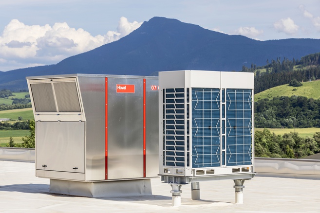

Decentralizovaný systém vnitřního klimatu tvoří skupina samostatných jednotek propojených systémovým regulátorem. Tyto jednotky jsou strategicky rozmístěny a každá z nich je vybavena vlastní tepelným čerpadlem, díky čemuž fungují nezávisle na sobě. Dodávají přesně takový výkon, jaký je v daném místě potřeba pro udržení správné teploty.
Jednotky jsou velmi účinné. Vyrábějí energii přímo v bezprostřední blízkosti, bez ztrát v potrubí - energie jde rovnou z ventilační jednotky do haly.
Tepelná čerpadla v kombinaci se vzduchotechnikou dosahují max. účinnosti. Umožňují velké přizpůsobení systému. Tomu říkáme udržitelnost na nejvyšší úrovni.
