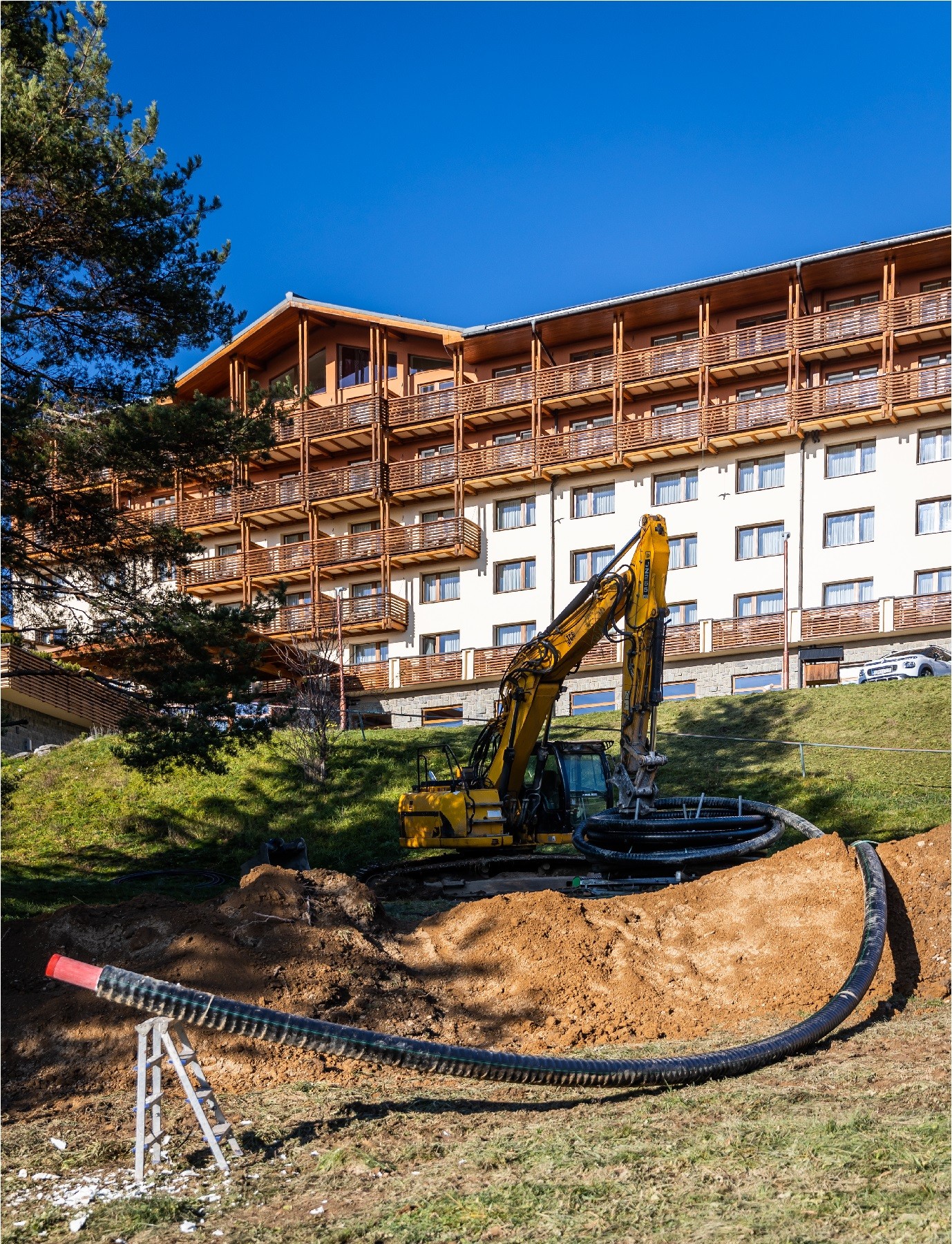

Hotel Partizán bol projektom, ktorý bol realizovaný na prelome mesiaca november a december v roku 2022. Plastové predizolované potrubia boli inštalované v nadmorskej výške 700 m n. m.
Hotel Partizán bol projektom, ktorý bol realizovaný ku koncu roka 2022 na prelome mesiaca november a december. Tento rodinný hotel leží na strednom Slovensku v Nízkych Tatrách.
Pri realizácii tepelných rozvodov si zvolili naše plastové potrubia NRG HeatFlex, ktoré majú nízke tepelné straty. Predizolované plastové potrubia je možné navinúť v rôznych požadovaných dĺžkach až do 570 m pri menších dimenziách (d25-d40), bežné dimenzie okolo 100 m a pri najväčších dimenziách je to 60 m (d140-160), čím sa zabezpečí taktiež menší počet spojov na trase. Flexibilnosť plastových potrubí poskytuje jednoduché obchádzanie prekážok bez použitia kolien.
Z priľahlej kotolne hotela Partizán sa napájali okolité objekty pre zabezpečenie vykurovania ako bazénové priestory, hotel Partizán, apartmánový dom a klzisko. Hotel je ekologicky zameraný a dbá na ochranu životného prostredia. Separuje plasty, sklo, papier, kovový odpad, biologický odpad, komunálny odpad. Na vykurovanie teplej pitnej vody a vody na kúrenie používajú tepelné čerpadlá voda - voda, voda - vzduch. Sú nainštalované taktiež aj fotovoltické panely o výkone 70 kW.  Teplú vodu z umývadiel a spŕch z hotela aj z vysokokapacitných pračiek z hotelovej práčovne zachytávajú v podzemí hotela v nádržiach zariadených na spätný odber tepla pre tepelné čerpadlá.
