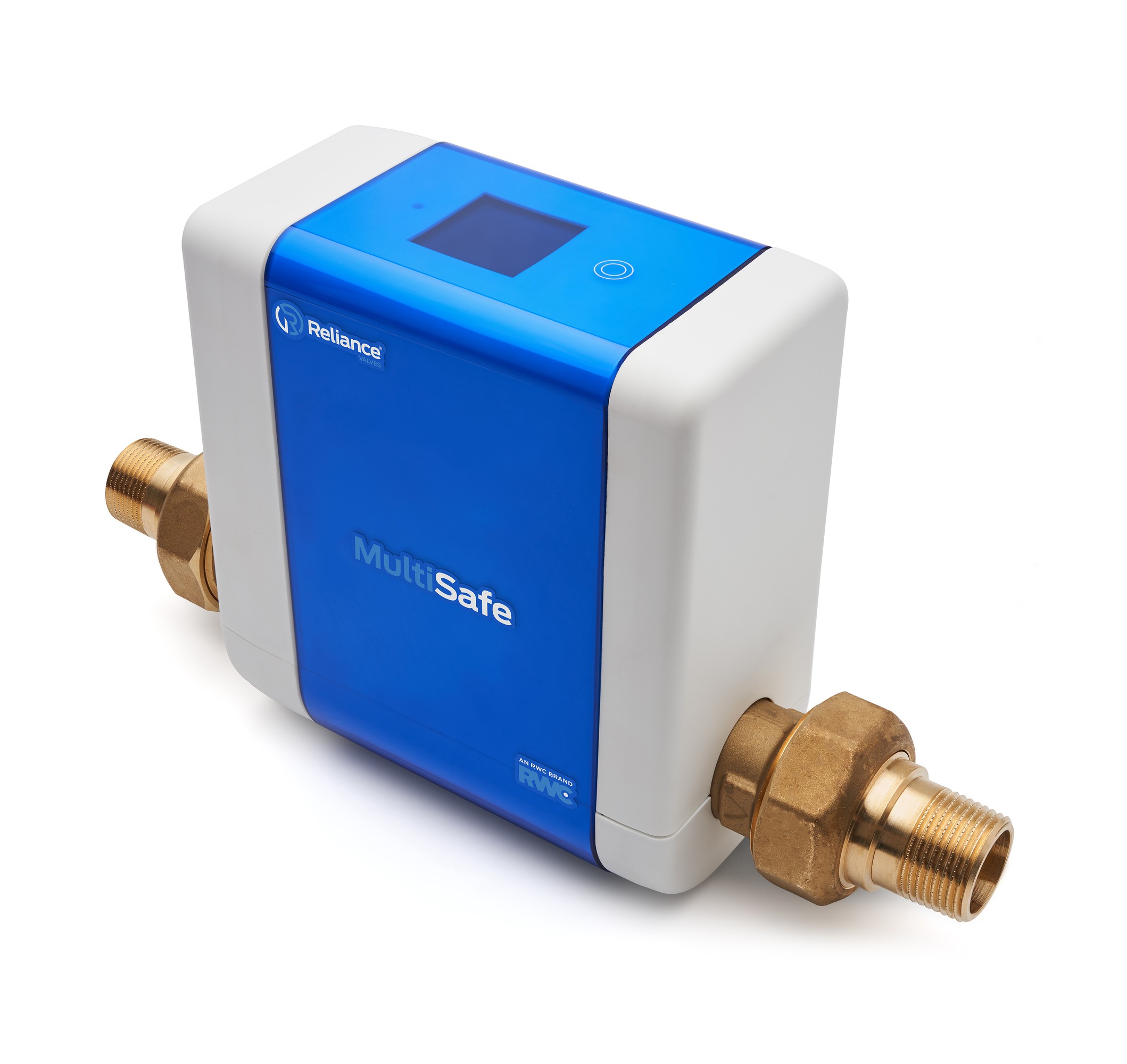

Kontrolní ventil MultiSafe s detektorem úniku
Chytrý systém detekce úniku vody nabízí novou úroveň ochrany před nákladnými škodami způsobenými vodou.
Kontrolní ventil s detektorem úniku, s možností připojení k internetu, zaručuje dokonalou detekci netěsností a chytré hospodaření s vodou díky neustálému měření jejího průtoku, tlaku, teploty a tvrdosti. Je-li zjištěna neobvykle vysoká spotřeba vody nebo voda teče delší dobu, uzavírací ventil automaticky uzavře přívod vody a zároveň ihned odešle varování prostřednictvím textové zprávy nebo e-mailu. Díky testování těsnosti v pravidelných intervalech se odhalí i ten nejmenší únik.
Vlastnosti a výhody:
  • monitoring spotřeby vody,
  • identifikace případných poruch a úniků,
  • automatické uzavření pojistného ventilu při zjištění úniku,
  • zaslání varování prostřednictvím textové zprávy nebo e-mailu,
  • pravidelné sledování mikroúniků,
  • kontrola tvrdosti a teploty vody pro ochranu proti zamrznutí,
  • vytvoření profilu systému během 7 dnů pomocí samoučícího módu,
  • nastavení dle individuálních požadavků, vč. prázdninového režimu,
  • sledování, řízení a změna nastavení pomocí bezplatné a uživatelsky přívětivé aplikace.
