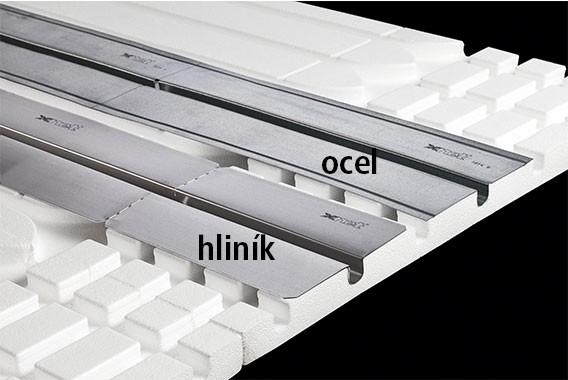

Při použití hliníkového teplovodivého plechu x-net:
  • zvýšení výkonu o 30 % při stejné teplotě přívodu
  • snížení teploty rozběhu o cca 3K při stejném teplotním výkonu, tím dochází k cca 7% úspoře u tepelného čerpadla
