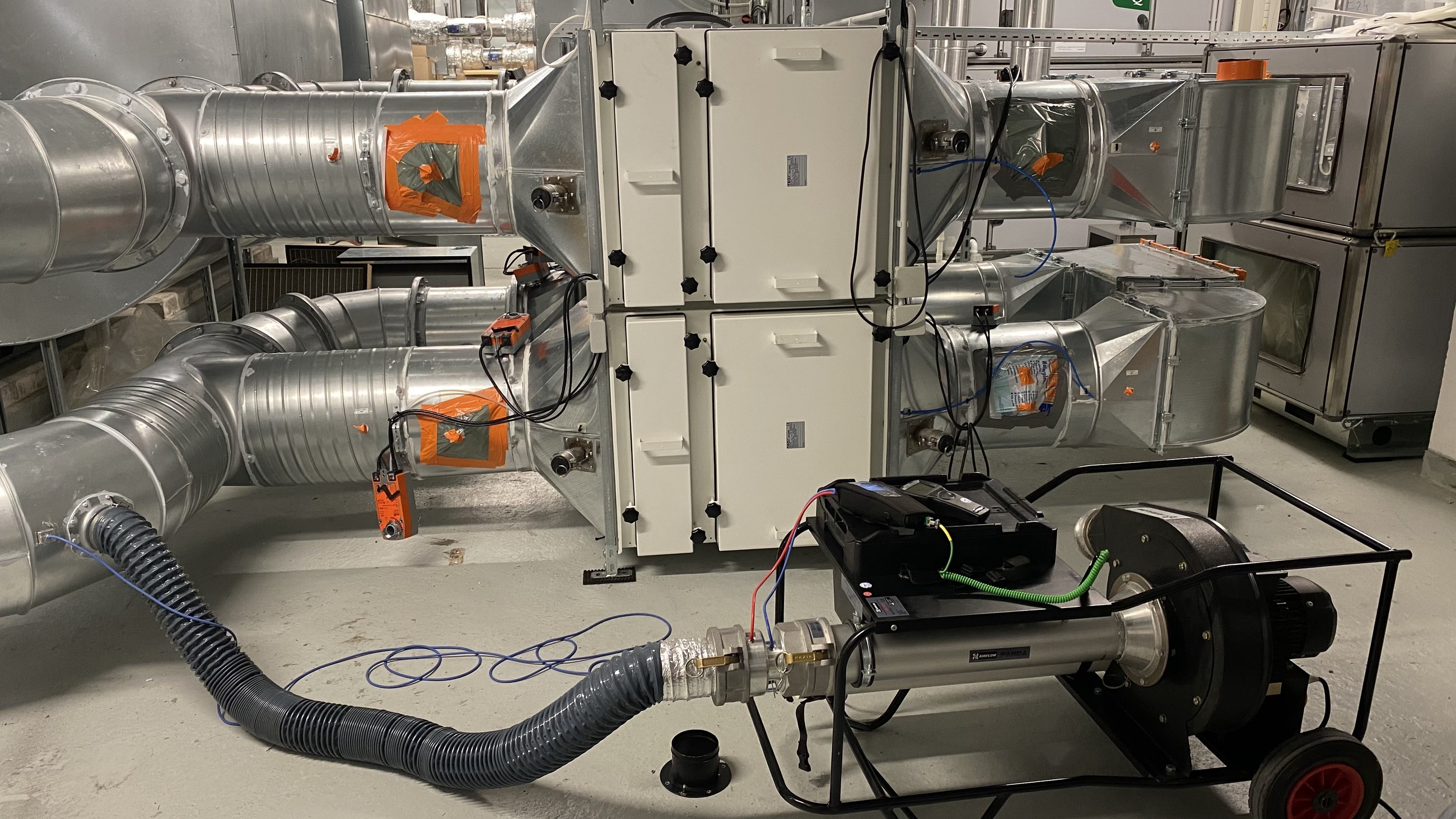

V této krátké zprávě chci uvést jeden z příkladů. Firma JR tech realizovala v nedávné době zakázku větrání laboratoří s vysokými nároky na čistotu. Požadavek zadavatele byl dosáhnout třídy těsnosti C a to nejen použitím odpovídajícího potrubí, ale i zajistit kvalitní montáž a vše následně prokázat komplexním testem.
Měřicí systém P.A.N.D.A., který byl využit, plně prokázal kvalitu nejen použitého potrubí firmy Lindab a Bohemia Klima, ale především kvalitní a precizní montáž. Potrubí je celotmelené šedým polyuretanovým tmelem. Celková testovaná plocha potrubí byla 90 m2. Testovalo se na podtlak C a to dokonce pro dvě hodnoty (podtlak 750 Pa a podtlak 1000 Pa).
