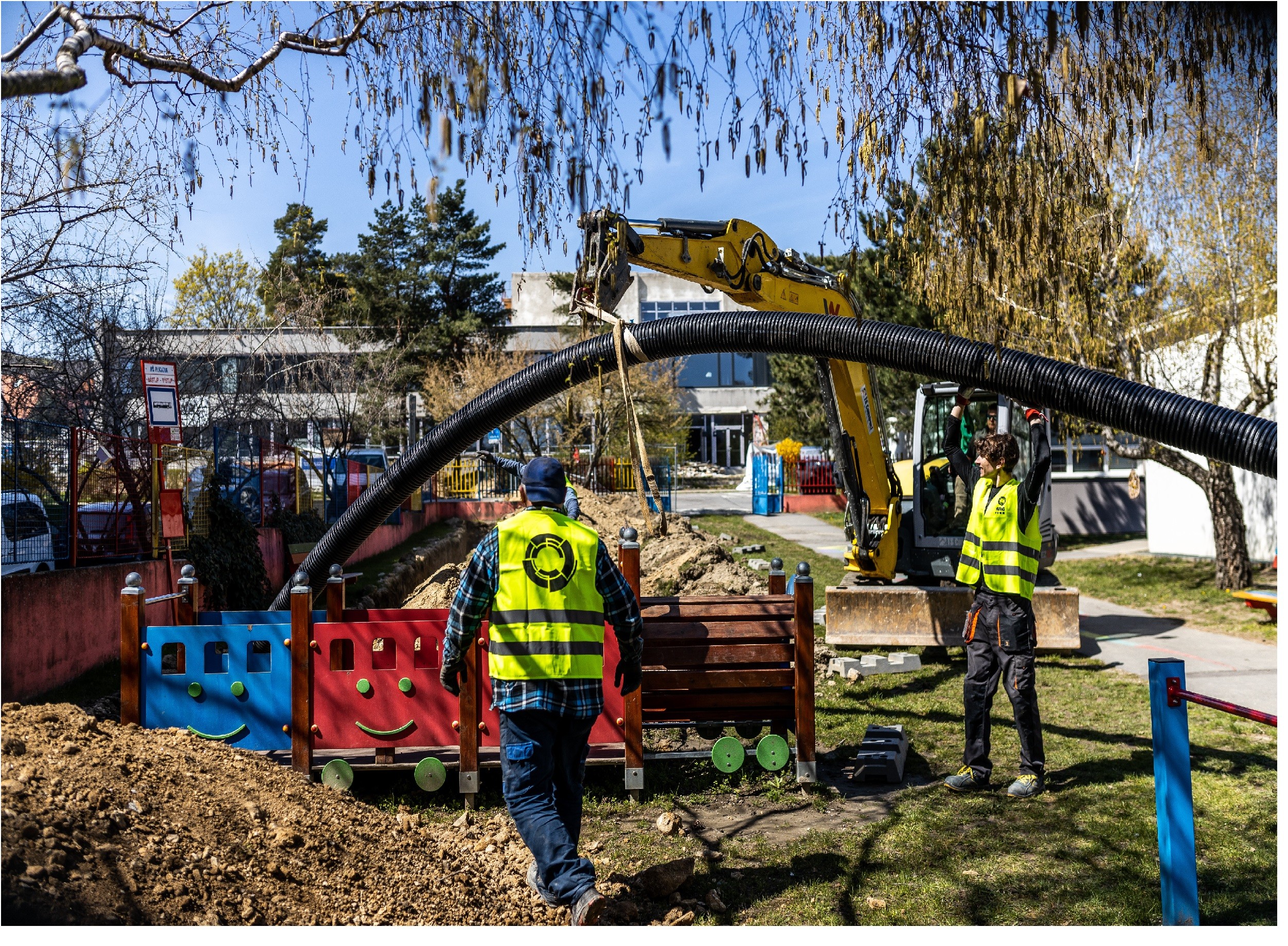

Při projektování nových rozvodů byl také kladen důraz na kvalitu života obyvatel s cílem zajistit, aby je stavební práce nijak neomezovaly. Nová trasa rozvodů tepla v dimenzi d110 byla dlouhá 420 m. Důležitým předpokladem bylo, aby okolní bytové domy měly přístup do mateřské školy, proto se rekonstrukce zaměřila také na rychlost montáže, aby práce byly dokončeny co nejrychleji.
Pro propojení mezi stávající kotelnou a školou byly použity předizolované plastové trubky NRG AustroPUR. Trubky lze ohýbat bez nutnosti použití dalších tvarovek (kolen nebo spojek). Celkově se ukázalo, že na jednu trasu je potřeba 8-10krát méně spojů než u ocelových předizolovaných trubek. Spojování trubek je také až čtyřikrát rychlejší než svařování spojů v oceli.
