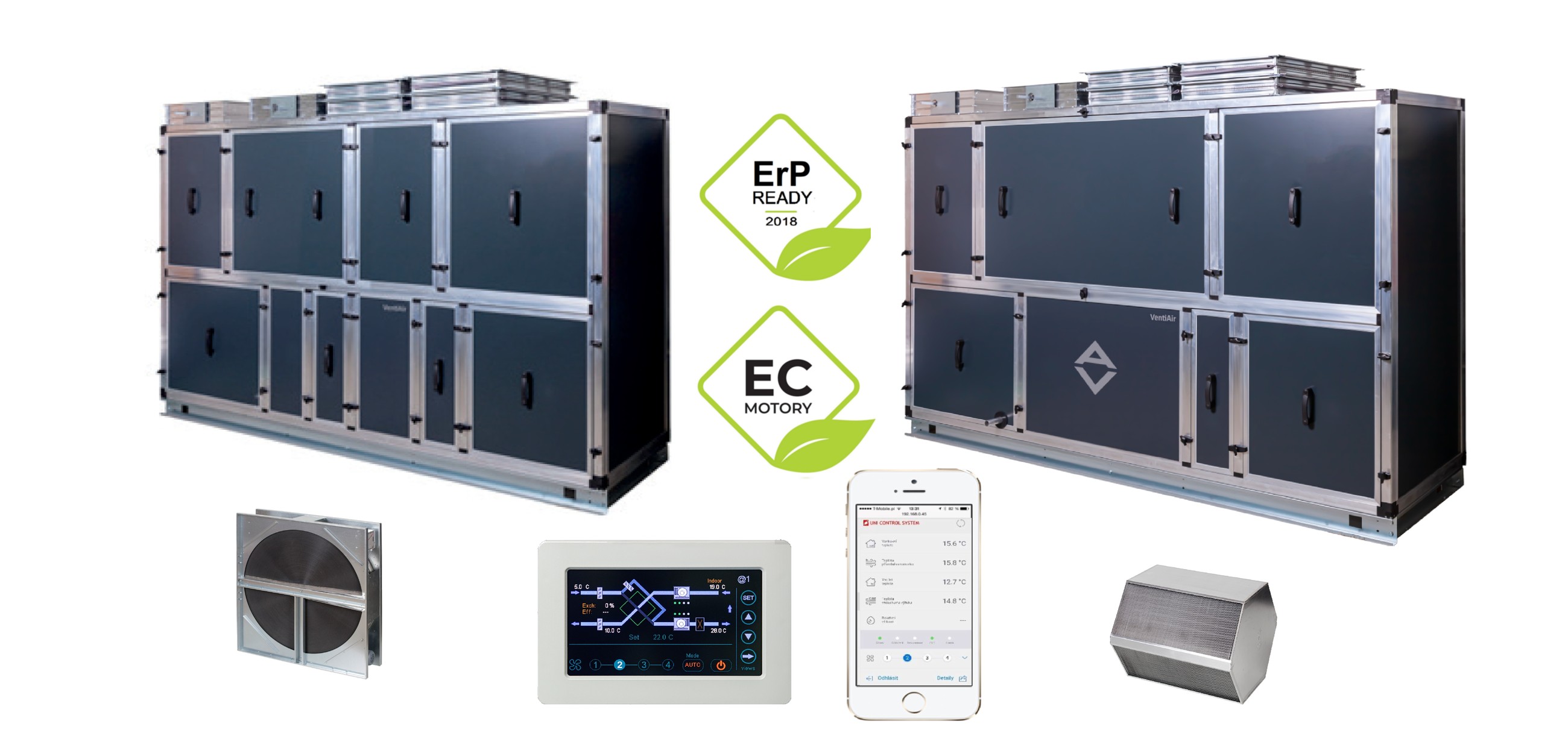

Před nedávnem jsme vám přiblížili kompaktní jednotky P-TYPE K + P-TYPE R a dnes budeme v „kompaktním duchu“ pokračovat. Co když projekt počítá s vývodem hrdel směrem nahoru?
V takovém případě volte komínové kompaktní jednotky K-TYPE. Jsou k dispozici taktéž v provedení s rotačním rekuperátorem s možností přenosu vlhkosti pod označením K-TYPE R, nebo s deskovým protiproudým rekuperátorem pod označením K-TYPE K a to v šesti velikostech.
Stručná charakteristika jednotek K-TYPE K a K-TYPE R:
  • kompaktní vzduchotechnická jednotka se zpětným ziskem tepla s připojovacími hrdly v horní části jednotky
  • úsporné EC motory
  • pro větrání kanceláří, obchodů, restaurací apod.
  • třída filtrace standardně F7/M5 - možné další varianty
  • možnost ohřevu a chlazení (vodní/elektrický/přímý výpar)
  • 6 velikostí jednotky  - pro průtoky od 500 m3/h do 9 500 m3/h
  • možnost směšovací klapky
  • konstrukce s nízkou hladinou hluku
  • integrovaná regulace:
    - digitální ovladač s grafickou vizualizaci
    - kalendář, manuální řízení, off-set
    - vstupy pro CO2, hygrostat, externí spínání max. otáček
    - MODBUS RTU, Ethernet - ovládání přes internet
  • řízení na konstantní tlak i konstantní průtok
  • Revit podpora projektantům
Tyto jednotky jsou vhodné především pro projekty s omezenými prostorovými možnostmi. Nejnovější velikostní model K-TYPE K 09 nabízí půdorys jenom 1500x730 mm.
