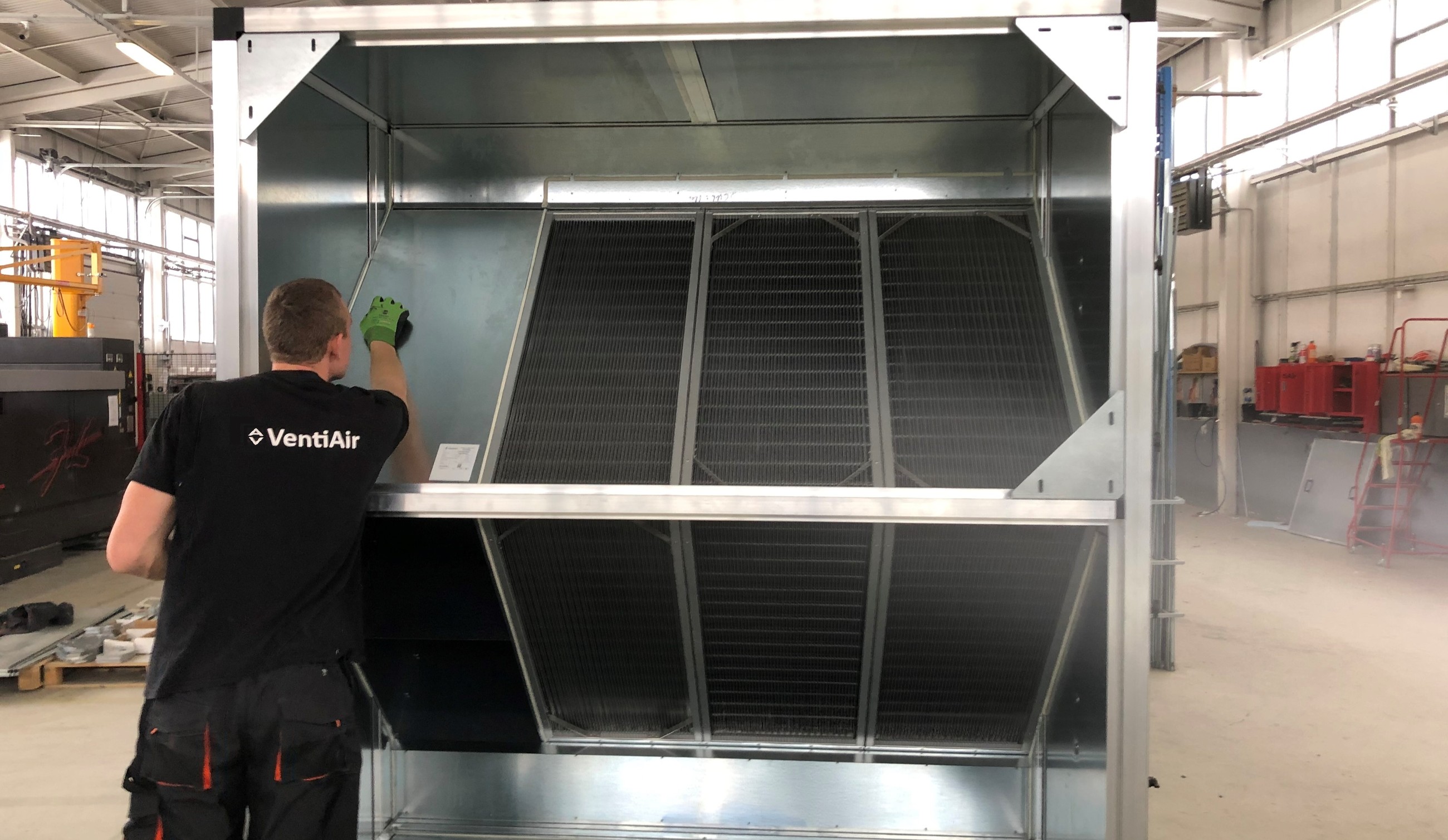

Zařízení od společnosti VentiAir jsou instalována v rozličných projektech. Ani omezení transportních cest není problém. Jaké jsou možnosti dodávky?
Na rámu: dle požadavku celá jednotka na 1 rámu. Dostupnost je závislá na rozměrech, hmotnosti celku a místě určení.
V blocích (po komorách): vhodné pro strojovny, ideální v případě rozměrnějších a těžších kusů, jednotlivé bloky jsou spojeny do funkčního celku přímo v místě instalace.
V celku nebo v blocích pro demontáž: výhodné pro rekonstrukce objektů. Dodávka je bez lepených spojů (netmelené). Je tak možné komponenty rozložit a jednotlivé součásti a transportovat na místo určení samostatně. Následně se jednotka složí opět do původního stavu a zatěsní.
Cena dodávky zahrnuje dodávku jak jednotlivých komor, které jsou na stavbě spojeny do funkčního celku, tak i příslušenství: manžety, klapky, frekvenční měniče.
Měření a regulace: v závislosti na požadavku mohou být jednotky VentiAir osazeny integrovanou regulací typu Plug&Play - ideální pro kompaktní jednotky, u kterých nedochází ke spojení více komor do funkčního celku. V případě modulárních jednotek je dodán kompletně osazený rozvaděč a ostatní komponenty samostatně pro instalaci na stavbě.
Hygienické provedení: jednotky řady VentiAir-TYPE splňují z materiálového, konstrukčního i provozního hlediska požadavky pro úpravu vzduchu ve všech typech čistých prostor, včetně zdravotnictví.
Nevýbušné provedení zóna II: konstrukce umožňuje zástavbu nevýbušných motorů a ventilátorů.
Nadstandardní vybavení: panty s možností otáčení vlevo/vpravo, průhledítka, epoxidové nátěry, nerezové provedení, povrchová úprava v RAL, osvětlení komor atd.
